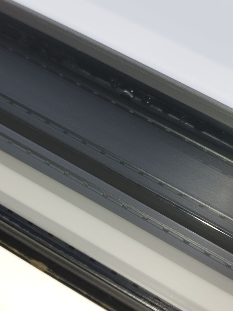

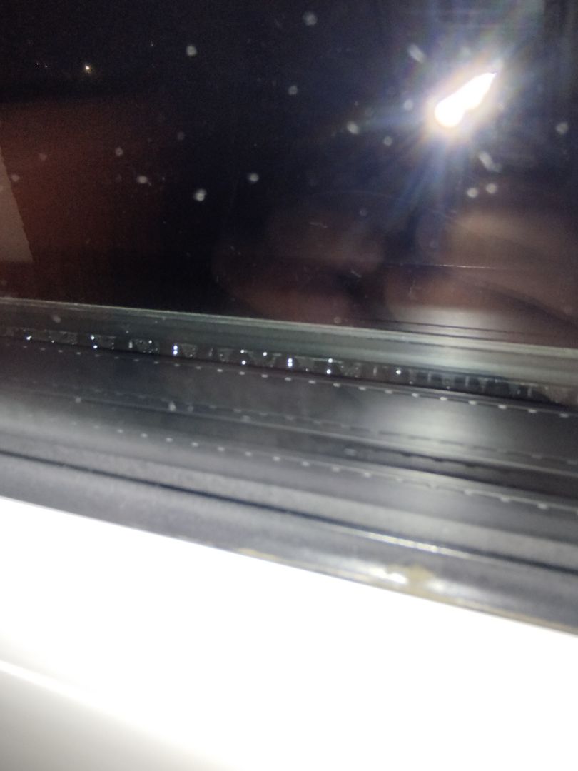

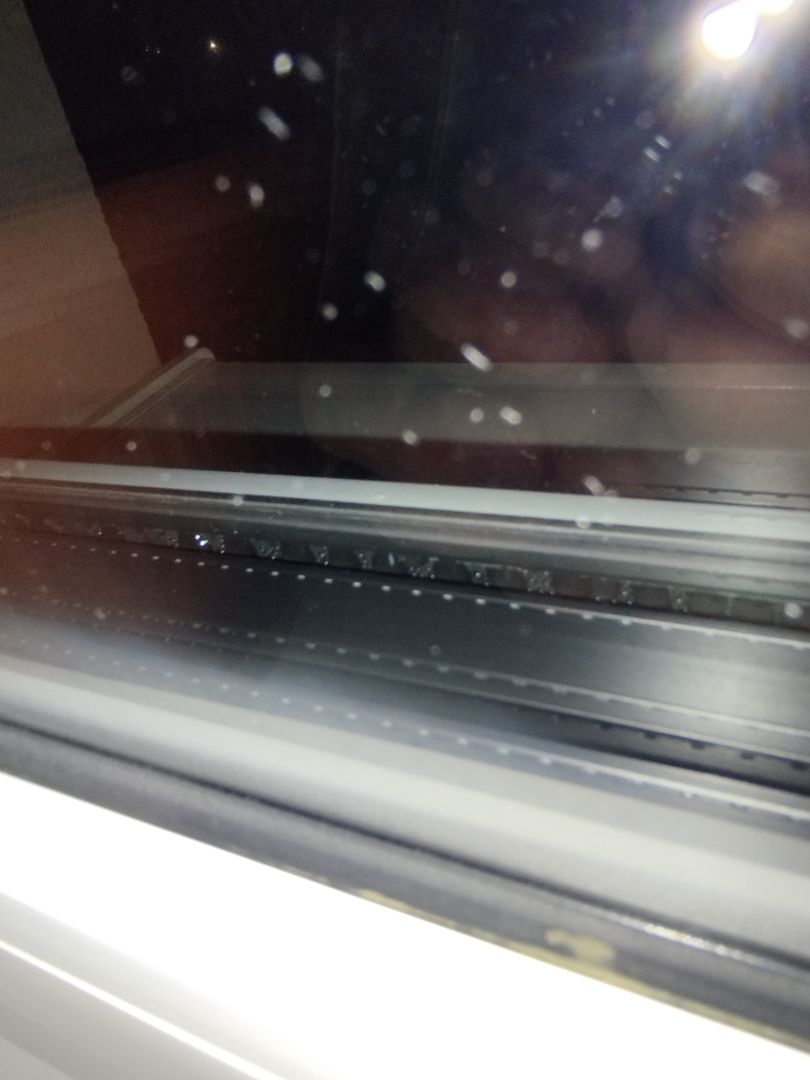

Odpoveď na príspevok od tulpas123:
Zdravím , rok staré okná trojsklo ALUPLAST IDEAL … @tulpas123 ked boli sklá lepené vo vlhkom prostredí, teda je medzi nimi uzavretá vzdušná vlhkosť, tak pokojne môže kondenzovať na studenom skle. Ale stále je to podľa mňa výrobná vada. Rámiky okolo skiel sa zalievajú hermeticky lepiacou hmotou, tam sa nemá ako zvonku dostať vlhkosť, ked sú dobre zlepené.Odpoveď na príspevok od tulpas123:
Zdravím , rok staré okná trojsklo ALUPLAST IDEAL … @tulpas123 mam trojsklo a nic take nepozorujem, takze to bude vyrobna vada. Firma to trojsklo nerozoberie, lebo im to sklo dodavaju a oni ho len namontuju do ich ramu..Odpoveď na príspevok od zicher:
@tulpas123 ked boli sklá lepené vo vlhkom prostre… @zicher takže trvať na reklamácii ak povedia ze to je v poriadku ?Odpoveď na príspevok od tulpas123:
@zicher takže trvať na reklamácii ak povedia ze t… @tulpas123 samozrejme ved tento rok ani zima nebola a ty uz mas problem! Keby bolo -20C 2 tyzdne v kuse ako kedysi, tak vtedy by si este len videl kondenz co tam nema byt ;-)Odpoveď na príspevok od tulpas123:
Zdravím , rok staré okná trojsklo ALUPLAST IDEAL … @tulpas123 máte veľa voľného času? Alebo ako ste na to prišli?😁Odpoveď na príspevok od kejsix:
Ta voda je uzko ohranicena tym tesnenim... To neb… @kejsix Závada to je, minimálne estetická a môže vypovedať o zlej funkcií tesnenia. Ale riešiť to budú demontážou lišty a jej vysušením. Byť závada medzi sklami, že je to nehermetické, tak sa rosia zvyčajne (najviac) keď v zime na okno zasvieti slnko, keďže sa odparí časť vlhkosti z silikagélu.Odpoveď na príspevok od frantisekca:
@kejsix Závada to je, minimálne estetická a môže… @frantisekca Ok, nevyjadril som sa presne - funkcna zavada.
