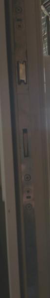

@santos950 Odfoť tie dvere z tej strany, kde je jazýček.
@chrobak7 zle sa to foti zboku
@santos950 keby si mal dvere davat dole z pantov a fotit odspodu pochopim, ale co sa ti moze zle fotit v tomto pripade, je mi zahadou...

@santos950 Mne sa zdá, že ten jazýček je vnútri a nevysúva sa von. Podľa mňa si nepretočil zámok, ale praskla pružina, ktorá vracia kľučku späť hore a vysúva jazýček. Tak musíš odkskrutovať celý ten plechový profil, ktorý si odfotil na poslednej fotke a tak sa dostaneš ku kovaniu. To vyber, ak sa dá rozobrať, rozober a nájdeš prasknutú pružinu. Myslím, že bude stačiť kúpiť len tú pružinu. Ak sa to nedá rozobrať, tak bude treba kúpiť celé to kovanie. Lepšie je zavolať firmu, ktorá to robila, alebo firmu, čo opravuje dvere a kovania.
