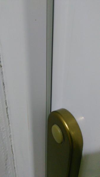

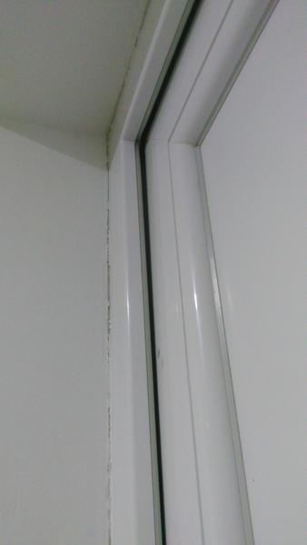

@tensy čau, ako si to poriesil? Mam niečo podobné na balkónových dverách, ohnute ako luk a fuci popri ráme. Rám je oka no krídlo je ohnute v strede skoro 6mm..aluplast ideál 3sklo
@stefanl nežijeme. Mám 3sklo antracit a nemám nič prehnuté... Ako dlho ich máš nahodené? Balkónové dvere síce nemám, ale vchodové áno a sú v pohode. Aj PSK...
@megdesign rok ich mám, 2x 2 krídlo výška 250x180 čiže 1krídlo 250x90cm. Dnes dam vodovahu a odfotím, vidím to na reklamáciu. Tri z toho sú prehnuté jak luk no nefučí popri rámu, len na jednom a nejde už ani doštelovať.
Našiel som aj nejaky extra pritlačný záves ktorý je možné domontovať, no uvidím na stanovisko reklamácie. Bol som upozornení nato že okna sa môžu prehnúť ale nečakal som že až tak že jedno z toho je takmer nefunkčné a netesní.
