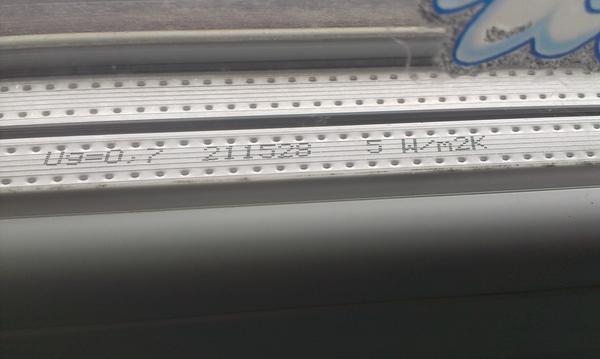

 mame troj skla.profil zistim ako?a kovanie odfotim vraj to je ok.
24. mar 2013 o 22:31  • Odpovedz  •  Páči sa mi to

 Na prvej fotke je viediet aj volnym okom ako je to prehnute.a na druhej je jedine cislo viditelne ktore je na okne
25. mar 2013 o 11:57  • Odpovedz  •  Páči sa mi to

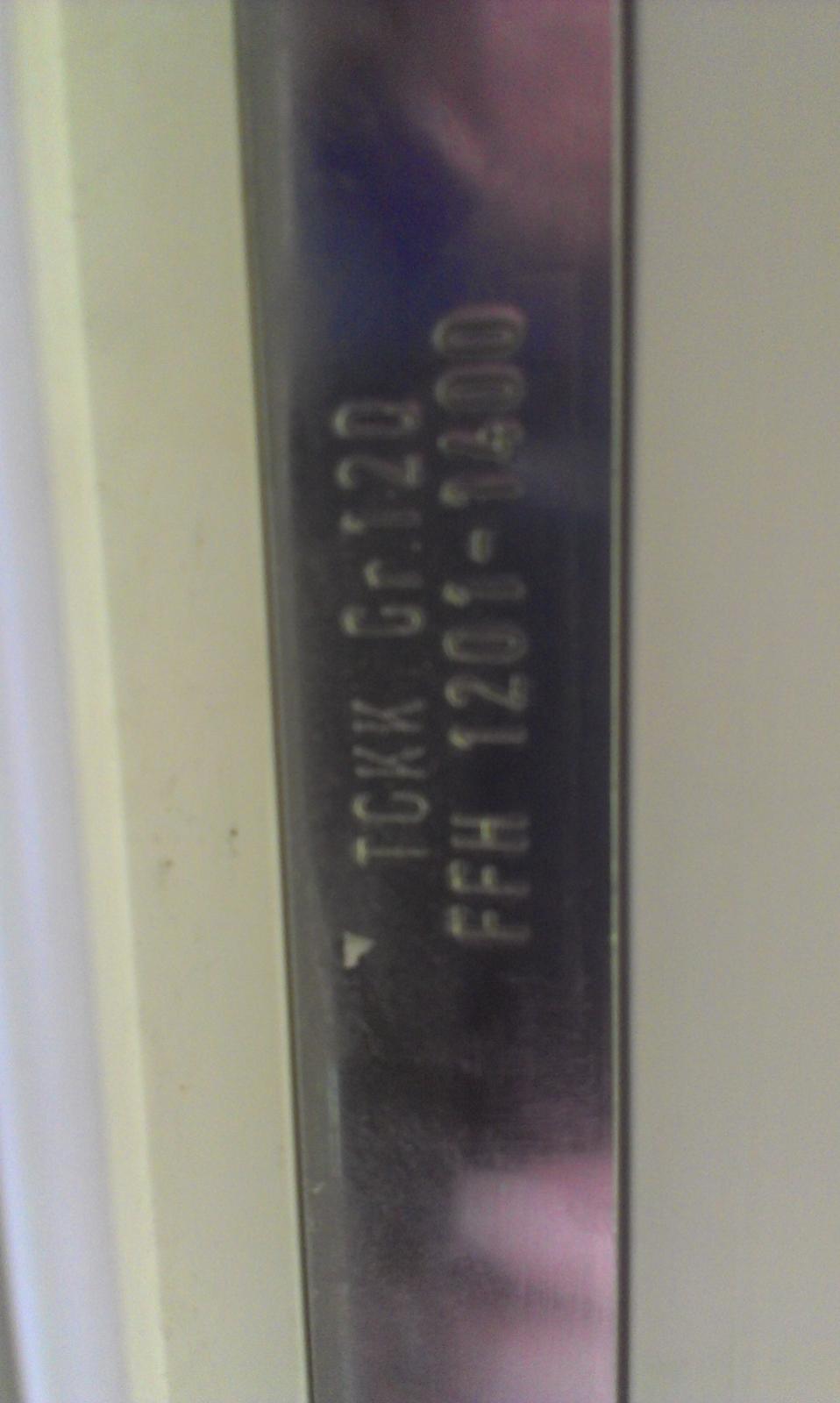

 a toto som odfotila na kovani
25. mar 2013 o 12:01  • Odpovedz  •  Páči sa mi to

 @tensy moc to vidno nie je.. ale predsa nieco.. aku mate farbu z exterieru okien? jedna jedina farba toto robi zevraj.. teda nas chceli na to ukecat
25. mar 2013 o 12:02  • Odpovedz  •  Páči sa mi to

 @tensy tie cisla hovoria o skle a jeho tepelnoizolacnych vlastnostiach. Nazov profilu by mal byt napisany priemo na nom nikde po obvode malym pismom. Niektore profily to ale nemaju. Mala by si to mat urcite napisane v zmluve.
