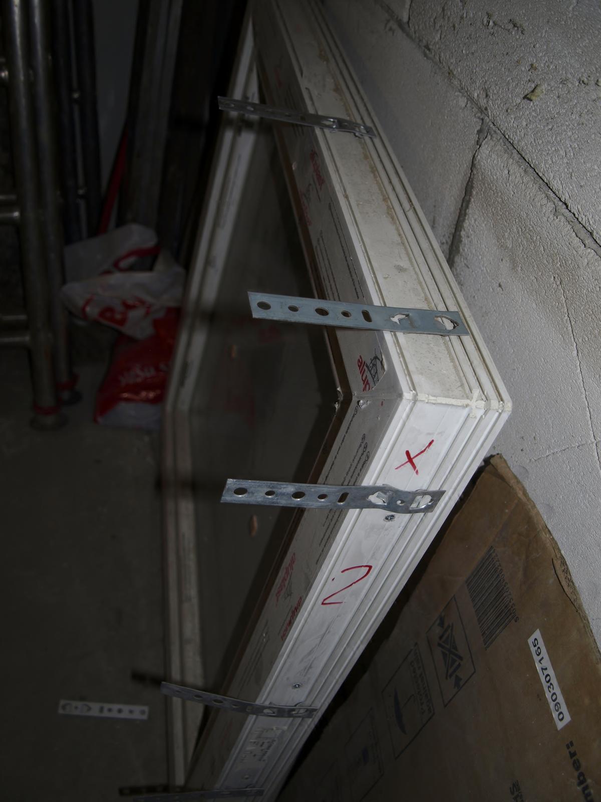

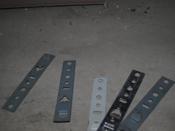

@drift506 Made in Poland alebo Slovakia ? Tak v Polsku je najvetsia firma v Europe Ktora vyvaza USA MEXIKO proste cely svet !!! A zaujimave ze vsetky Vystavy vyhrava !! Kde to posudzuju odbornici v danej oblasti !!! Poznas taku firmu na Slovensku ..... Bo ja nie značka tej firmy,inak je to nič konkrétne a pre mna len blabla.....takže,aká je to značka čo vyváža tie okná?rada si to pozriem na nete. @tensy môže sa to prehnúť zlým skladovaním alebo v tom plaste nie je výstuha.ak okno má má výstuhu tak pri správnom namontovaní sa nemôže prehnúť.tu je foto čo treba aby sa to neprehlo po namontovaní a ver tomu ak tam dáš 8x80 natlkačku nie len že sa to neprehne,ale ho ani nevytrhneš z mon.otvoru. :-) a to bez PU peny. :-) na jednom z mojich albm.je foto okna 2,7 x 2,2 čo je dosť veľké a prehnuté nie je.
@matko101112 pokial ja viem tieto "pliesky" sa pouzivaju len na osadzanie okna, ziadnu inu funkciu to neplni.. my mame 25cm dlhe a 1cm hrube kotvy vsade kde sa dali a skrutilo ich tak ci tak..., tymto to iste nie je :)

@matko101112 nemyslim, viem...sluzi to len na osadzanie okna... mam to v papieroch z TSUS taku skusenost ohladom poskodenia okien tu nema nikto ako ja takze v tomto si budem vzdy stat za svojimi nazormi, kt. som dostal od odbornikov v obore,... nie od predajcov a konstrukterov, popripade robotnikov kt. osadzaju okna
@andyfoto andy, praveze tie pliesky drzia okno v stavebnom otvore. Sak co ine by ho drzalo? :-|
@andyfoto a ešte toto sa mi páči Najdi si pravnika.. ten pravnik nestoji tak vela, :-) :-) :-) a po 10rokoch .... :-( bez rozhodnutia a penazí sa zobudí.my žijeme na sk /žial/ a vieme ako to tu chodí :-( :-( :-( ešte by som poprosila č.normy čo povoľuje predávať prehnuté okná,alebo link.prečítam si aj sama ;-)
@cubicomp on si myslí že to drží PU pena :-)
@cubicomp nie je to nutnost tieto pliesky, osadza sa do pur peny a pouziva sa kotvenie kvoli kradezi aj cez okno, vnutorne.. toto kotvenie je mozne po case vykolisat. Ak je kotvenie vnutorne nevie zlodej akym sposobom obrabat okno... Inak tieto pliesky su OK, len skor sa pouzivaju na osadzanie okien - pred stavebny otvor,alebo ako by som to napisal. neviem ci nahodou mio tu na MS to tak neosadzal... predstavane okna na tehlach.. neviem to dobre opisat. Ten matko pisal ze co je treba aby sa to neprehlo.. ja som iba pisal ze to nie je nutne ako spomina on, ze je to potrebne
