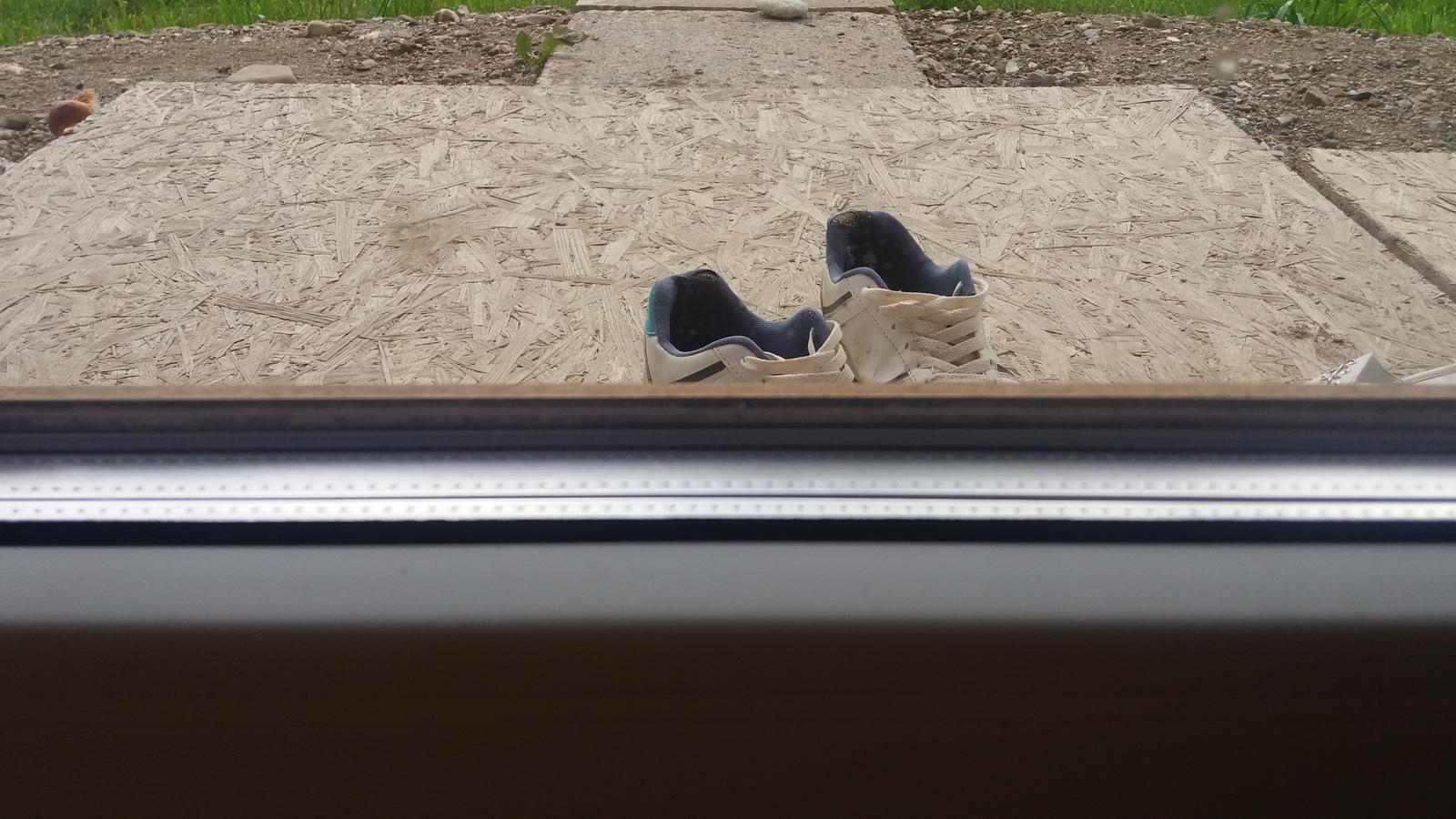

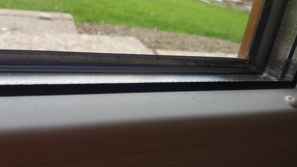

my máme okná od Inconu Exclusice a je to jedna katastrofa. okná sa sa nám veľmi rosia stačí -1 °C a už je min 2 cm od spodu narosené. pri veľkých mrazoch je to aj do 10 cm. už sme to aj reklamovali bol tu technik z Inconu vraj všeko ok až na dvojo balknových dverí že tie sú vykrivené, vraj na 2m asi 6mm. povedal že ich treba vymeniť. keď prišlo vyjadrenie od najvyšších tak vraj je všetko v tolerancii. Ďalšiu vec, ktorú nám nevedeli vysvetliť je prach za vonkajším tesnením ako na fotke. Keď sa boi na to pozrieť z Inconu hovorili že to vraj ešte nevideli, ale samozrejme keď prišlo oficiálne vyjadrenie tak je to údajne z pruženia okna. Ako už nevedia čo by vymysleli. Proste celé zlé okná od Inconu určite nie. nikdy viac. Okná nám osádzali oni ako firma, zaplatili sme schválne viac človek si myslí že slovenská kvalita ale ho... Vlhkosť v dome tiež určite nieje, nakoľko sme mali požičný priemyselný odvlhčovať aj nám merali v stenám všade vlhkosť bola max do 40%. Incon vám nasľubuje pri objednávaní čo len chcete ale keď je problém, hneď sa vyjadria že je to bežný jav.
