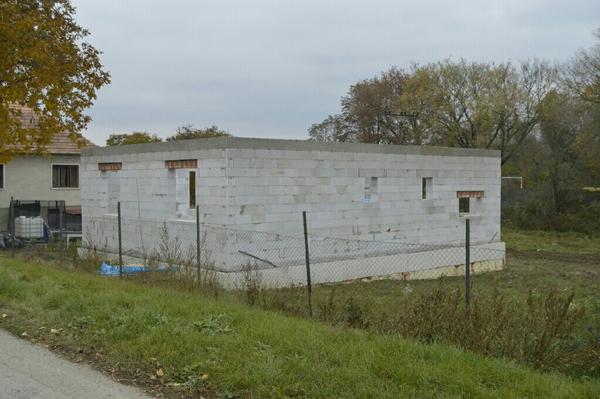

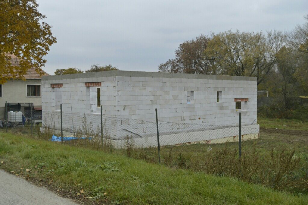

@originalx ehm... Ja uz lejem veniec. To som ti dal foto na margo toho, ze vyrobca vyrobi tvarnicu s drazkou na ostenie z XPS a ty tu radis XPS spod ramu okna vyrezat. Asi by si mal kontaktovat Porotherm a napisat im, ze vyrabaju podla teba debilinu tie okenne tvarnice.... A stavebny dozor a projektant je ten isty clovek u mňa a nema s XPS na osteni ziaden problem. Dokonca ani firma, co mi bude montovat okna. ;-)

@jaro113 ja nie som odbornik. Vzdy platilo a platit bude, ze polystyren je lacnejsi stavebny material ako tehla/porobeton. Preto som nedal 50cm tvarnicu, ale 30cm a na to pojde 25cm polystyrenu. 2mm omietka? Srandujes, ze? Na tehle ani nahodou a na porobetone s obrovskym kusom stastia na presne tvarnice. Sam mam rozdiel v tvarniciach PorFix biely aj 3 mm... Ked tam ma tazatel fugu 2 cm, aj keby na ostenie natiahne 2mm omietky, ostava mu trcat pena 1,8cm... Co tam ma nalepit bielu pasku na nu? Bud musi dat na ostenie 2cm omietky, aby sa dostal az na ram okna, alebo stavebny otvor vyplnit niecim, zmensit fugu na 2mm a potom na ostenie moze natiahnut tie tvoje 2 mm omietky....
@jaro113 ja mam co to o predsadenej montazi pocitane, neboj. Jasne ze vtedy na ostenie nejde polystyren, nakolko vnutorna hrana okna licuje s vonkajsou ostenia a ram je oblozeny izolaciou. Ale to je ina debata....
