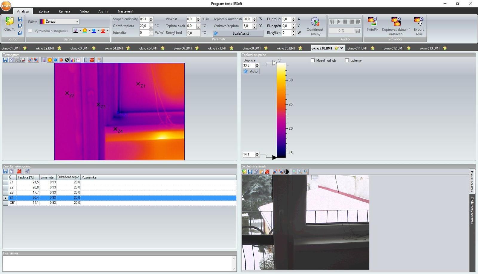

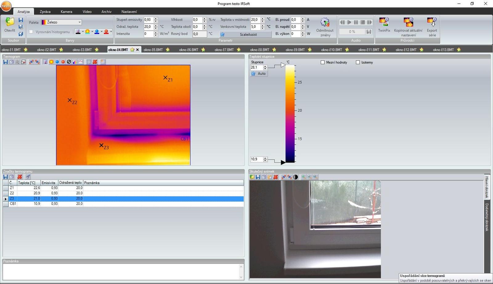

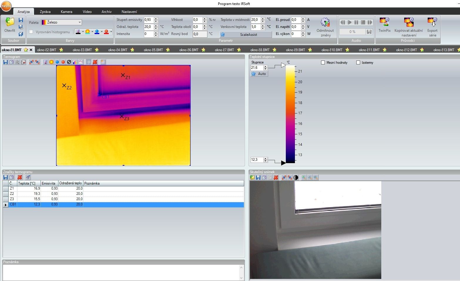

Ahojte, chcel by som sa spýtať či je normálne že v oblasti medzi oknom a vnútornou parapetou cítiť chlad, dali sme si pomerať termokamerou okná a výsledok nás celkom šokoval, viac na fotkách. Máme 13 okien a všetky majú podobné výsledky termovíznych meraní. Podľa mňa je to na reklamáciu montáže okien, čo si myslíte vy? Ďakujem
Zabudol som napísať že máme trojsklá s teplým ramikom, okná Gealan s9000

Tesnenia tesnia, nato som pozeral ako prvé, ale nevidí sa mi ten spoj parapety a okna, kde mám všade o zhruba 10 stupňov menej ako okolie

@gaga83 Stena má hrúbku 30 cm a ešte je zateplená 15cm izoláciou.. Čo by si čakal od troch skiel s rámikom o hrúbke 4cm, že bude mať rovnaký tepelný odpor? Tak svietia všetky okná. Jediné, kde vidím reálne viac zvýšený tepelný prechod, sú rámiky medzi sklami.. To je kritická časť všetkých okien, ale zázraky nečakaj. Podľa mňa to nie je na reklamáciu.

@lvza on vravel že tam je veľmi veľký únik tepla. 40 percent vraj uniká tými miestami.
Parapetny profil (ten kus plastu na ktorom stoji okno) je najslabsi clanok okna, lebo je uzsi ako ram a ma len par komorok. Ak sa to spoji s tym, ze to ho z vonku pri montazi vonk. parapetu nezapenili a este ti ten parapet sraubovali (aj ked v pohode drzi na pene a zasunuty do ramu), tak z toho moze vzniknut toto...
