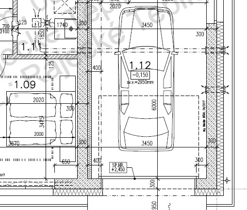

@vitaz miesta co si popisala uz nie su na stene co je spolocna s garazou, dobre rozumiem ? Fakt by bolo fajn dat obrazok s podorysom domu a vyznacenim miest kde to plesnivie.

@ruren neviem, viacero ľudí čo za týmito "majstrami" prerábali veci povedali jedno, že to boli fušeri. Neviem kde je problém a v čom. My sme dom kúpili len pred 9. mesiacmi, čiže na mnohé veci ešte len prichádzame. ak bude potrebné, pridám sem aj fotografie. Nie som veľmi zručná v nahadzovaní fotiek a hlavne neviem či budem vedieť poskytnúť správny materiál k tomu všetkému. Ale posnažím sa o to
