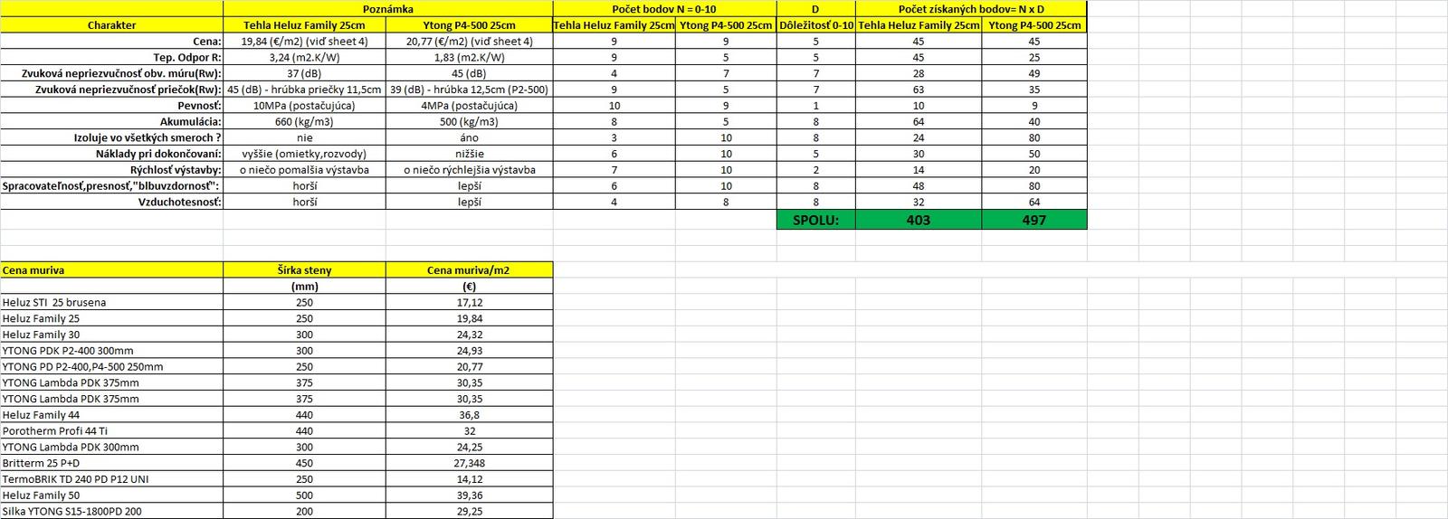

a priecky davam kombinacia 15cm a 10cm (vacsinou 15cm). Pridavam moju tabulku( subjektivnu samozrejme) kde som si obodoval jednotlive vlastnosti oboch materialov a vyhral ytong :)
@realistanr nemyslím si, že zvolené indexy na parametre boli správne, aj keby boli normové.Kvalitatívne rozdiely muriva sú minimálne, líšia sa v okrajových polohách využitia. Použitie 25 cm muriva v niektorých oblastiach môže hraničiť s neúnosným rizikom. Najmä pôdorysne väčšie objekty (napr. bungalovy) s veľkými oknami nie sú schopné odolávať horizontálnym silám. Vonku sa tenké steny používajú, ale v kombinácii so skeletom.

@jan45 parametre som hladal na weboch vyrobcov aj ked hlavne R tehly(3,14 v tomto pripade) je veelmi diskutabilne. Snazil som dat do tej tabulky spravne udaje ktore vyrobcovia udavaju,samozrejme stale je ta tabulka subjektivna,pretoze hodnoty dolezitosti a bodovanie som urcoval ja. A to,ci 25cm murivo je dostacujuce staticky som riesil so statikom a pri vsetkej ucte k vasim znalostiach si nemyslim ze ma zmysel ich riesit s vami (alebo s kymkolvek) na diskusnom fore
