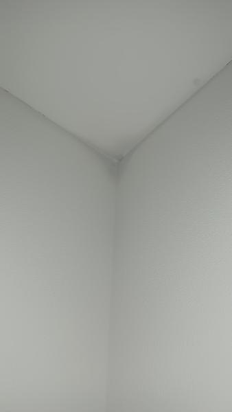

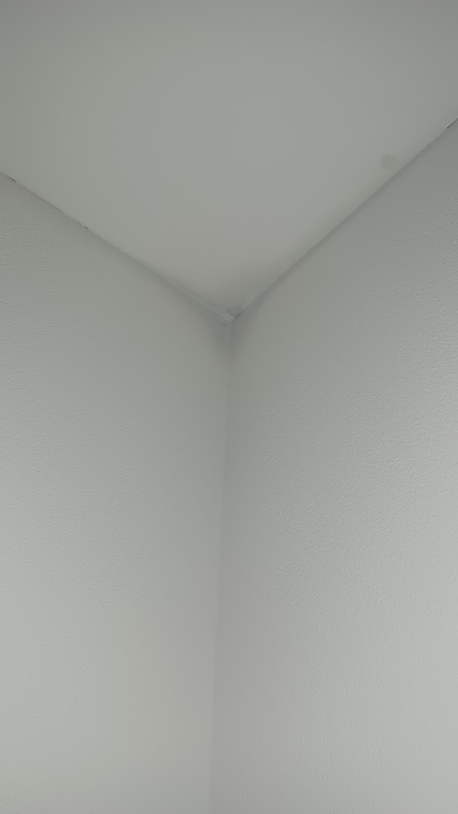

moj problem v novostavbe. vlhkost ukazuje 60%, niekedy do 65% jeden vlhky roh ako je veniec pri terase. moze to byt vlhkostou alebo tepelnym mostom a zateplenie by toto mohlo vyriesit ?

@rados611 ak je to tepelný most, odhalí ho thermovízia. Máš v dome rekuperáciu vzduchu?
@rados611 problém je spôsobený vyššou vlhkosťou v kombinácii s nezateplenou stavbou. Pri správnych podmienkach (tzv. rosný bod) sa vlhkosť vyzráža na najchladnejšej časti konštrukcie. A áno, zateplenie ti tento problém vyrieši.
@peter977 reku este nemam zapojenu, kedze odpoducanie dodavatela bolo nepouzivat ak je vlhkost vyssia ako 60% @barbora220 dufam ze ano 😀
