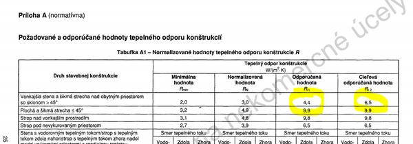

@fotox3 Ako ceny si mozem vymysliet aj ja ake potrebujem, ale bavme sa o oficialnych od vyrobcu. K tomu dostanes tepelny odpor, ktory ledva splni normu a o par rokov s tym dom ani neskolaudujes. Moj dom mal uz v roku 2010 R steny cez 7.
@fotox3 máš tam chybu. Ak sa chceš aspoň trošku priblížiť tepelnoizolačným vlastnostiam 300+200, tak potrebuješ Ytong lambda a nie Standard. A tam je cenníková cena 66€ za m2 za 450ku a 83€ ta 550ku. A to bude mať stále tá sendvičová konštrukcia lepšie vlastnosti.
