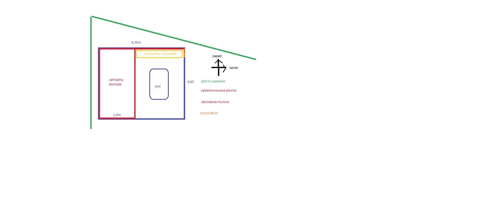

Chcel by som si spraviť taký malý záhradný domček ( cca 2x5m ), bude súčasťou altánku a strecha bude 5x6m (ďalej to budú držať drevené trámy)
Všade dávajú nosnú stenu minimálne 200mm, ja by som chcel použiť 150mm PROFIX (ak kôli rozmerom). Bude to tak stačiť ?
Ak na to budem 'upevňovať' strechu, tzn. drevené trámy, ako ich mam k tomu prichytiť ? Budem musieť robiť betónový veniec ? Udrží to potom tá 150mm tehla ?
Podklad je betonová platňa, strecha bude drevený rošt plus plechová krytina. Výška steny bude max 2,2m
