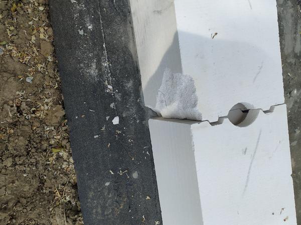

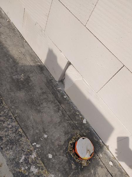

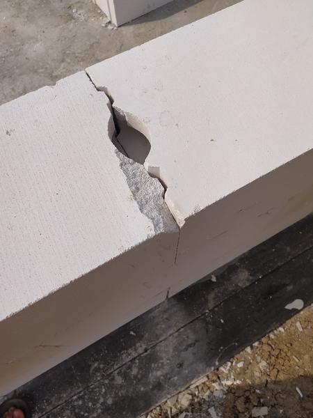

Dobrý deň, Prosím o info, či práca s ytongom podľa foto je spravená normálne a tie diery, nespoje sa mi iba zdajú ako odflaknuta práca? Dakujem

@stefanby práveže to robila firma..každá tretia rozbitá, a už si pripadám že im kritizujem každú jednu vec..pri základoch podobne, dal som podľa PD opraviť zlu hĺbku vykopov, bez železa
@rados611 ja som si teraz murovala jednu priecku v dome a obavam sa ze to mam lepsie spravene ako ty.... ale ako pise @stefanby - ak je to cista svojpomoc a prva stena v zivote, tak OK... ten mur to prezije, skor by ma trapilo iba to ciastocne vzajomne previazanie ytongov a nie tie medzery, to schovas...

@stefanby keby boli super lacni, neriešim moje obavy 😁. Práveže z tohto dôvodu som to dal veľkej firme, od ktorej aj očakávam výsledok, ale toto či mi tá ich partia od základov robí sa mi naozaj nepaci. Dom nespadne, dá sa to vyspravit, ale prišlo mi to veľa odflaknute, ako sa aj vyššie pise

@andrejito_zemanito prvý rad bol..inak, je správny postup dať prvu radu na tenkú vrstvu lepidla, niektoré tvárnice neboli zlepené, lepidlo ostalo na zemi namiesto spojenia..odpoveď, že bolo teplo a prvá vrstva slúži na vyrovnanie 😁😁 . Čo mi vychádza z toho, nelepte Ytong, to netreba
@rados611 ciganska robota,zla vazba muriva,staticky nevhodne. vyhodit
@rados611 prva rada ide do murovacej malty nie do lepidla. Prvou radou sa vyrovnavaju rozdiely na platni.

No ja som teraz staval záhradný domček sám z Porfixu, a teda toto by som ja neprebral. Y/P sa dá krásne rezať , a ukladať na mm presne maltou dorovnať. Toto je odflaknute, padnúť to asi nepadne , ale neplatil by som za to...
Ze je sem tam fuga, to nevadi. Vodar tam vytrie zvysny kleber a vybavene. Ale zakladat prvu radu na porokleber a nie na maltu, to je dost odvazne..
ako moze niekto na toto napisat, ze ak je to svojpomoc a prva stena, tak je to s prizmurenim oka ok... ako? to uz kto nevie prolozit "tehlicku k tehlicke"? tie spary, nerovnosti, no odflaknuta robota, aj ked nie je to na buranie a prerabanie, ale murarovi aspon 50% dole z vyplaty ...
@rados611 to ze dorez je kratsi este ako tak chapem ale preco je druha rada nahadzana a lame sa cez hranu? Uz len dufat ze na fotkach su najhorsie miesta a zbytok stavby je podstatne lepsi.
@profistavbari začali prvej radu.. na niektorých miestach sú uvoľnené, takže ešte sa stým niečo dá robiť.. na úseku na 10m sú 3 rady kde to vyzerá ako na fotkách. Všade, aj prvé rady sú obite tvárnice. To som myslel že múry pôjdu najlahsie od firmy 😁
@kemino no normalne tak to moze niekto napisat, pretoze som zena a pretoze som murovala sama prvy krat v zivote a nie je to len tak ze dam lepidlo, hodim ytong a mam... celkom to bolo pre mna osobne aj narocne... Ale zaroven som dopisala, ze moj mur vyzera lepsie, co je, vzhladom k tomu ze toto je partia "odbornikov" fakt pruser 😞 @rados611 na tych dalsich foto je aspon previazanie ytongov tak ako ma byt, hold, evidentne im je jedno ako to urobia, proste to robia... A ze je ytong obity? a sak co, nevadiii.... Proste taky bol na palete a namiesto toho aby to dali bokom, nech mozes vyreklamovat (vraj v pohode daju kus za kus ze s tym nemaju problem som pocula) tak to proste vzali a pouzili, neriesili.. tito ludia evidentne nad svojou pracou nerozmyslaju, takze..... prec s nimi .
@rados611 asi by bolo potrebné to vidieť celé, lebo podľa prvej sady fotiek je to čistá katastrofa, ale podľa druhej je to OK. Tie úlomky z tvárnic sa jednoducho stávajú, treba vyspravit a ísť ďalej.
@rados611 ..... zdravím... odbité tvárnice, to je to najmenej, čo Ťa môže trápiť... .... samozrejme firma hrubo porušila technologické postupy výrobcu.... .... konzultuj s technickou podporou Ytong a prilož aj foto... Držím palce...
@rados611 Prva rada sa uklada do malty aspon 1cm,nehovoriac o tom,ze ak nieje dodrzana rovina podkladneho betonu,tak na vyrovnanie to niekde vyjde aj viac.A ked tato partia robila aj zaklady,tak v super rovine to urcite nebude.Ak sa ti nedajboze nieco so stavbou stane,vyrobca porobetonu nepreberie zaruku,kedze zakladali prvy rad na lepidlo.
