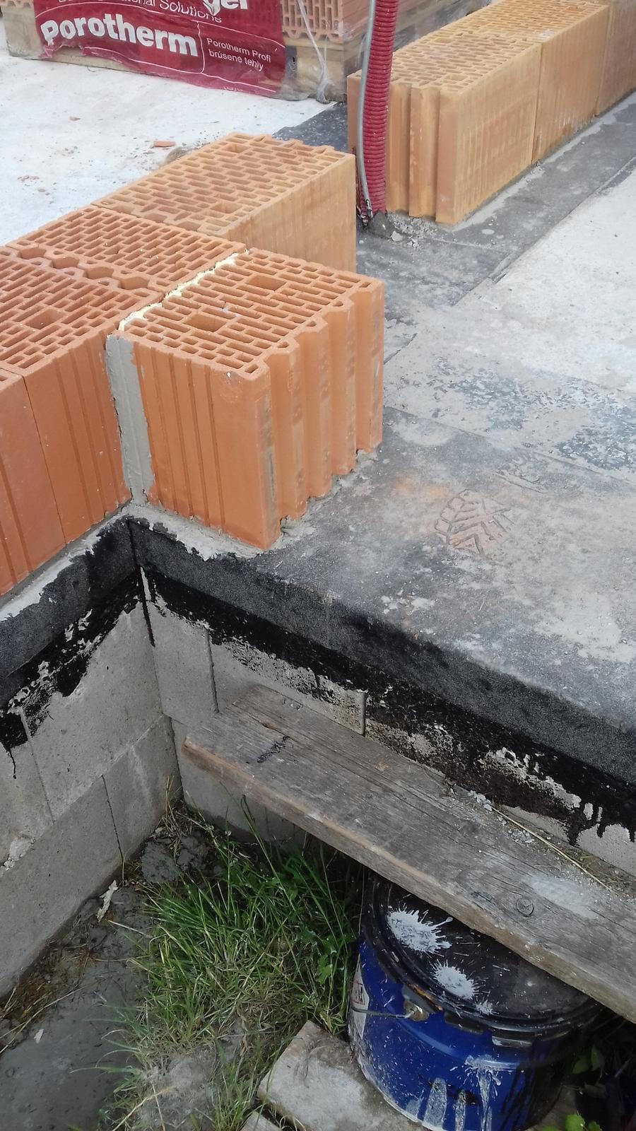

Posielam par fotiek z dnesneho dna.
Je to takto vymurovane dobre?
Tie zamky tehly pri otvore na dvere a HS portal by asi nemali byt? Je to prvy rad.

@evatothova no nie je, vy to mate uz z tej novej sarze, tak, ako je ta nasa horna, spodna je este zo starej, stavebniny zacali dodavat ludom tie nove, ku ktorym neboli ani doplnkove tehly, parada ;-)

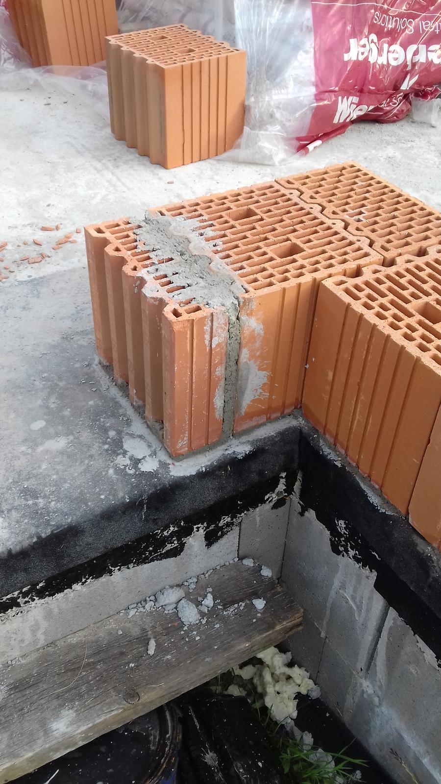

@sgi320 a co hovoris na tie 2 fotky so zubkami. To je otvor na dvere. Nemalo by to byt opacne? S hladkou stranou von? Davam este jednu fotku kde po nazumovani to vidiet hoci nie moc dobre.
@evatothova foto c. 1 - v poriadku, este by som capil maltu do drazok
foto c. 2 - kedze je to pilene a netusim kolko ma byt to ostenie na sirku, tak sa neviem vyjadrit [mozno druhy rad pojde na 1/2-ku a vyjde to]
foto c.3 - tam ma trosku zaskocilo, ze stycna skara je vyplnena penou, po spravnosti by tam mala ist malta, co sa tyka P+D, to je to iste ako pri foto c. 2.
ja som sa uz pri navrhu snazil, aby otvory vychadzali na celu a 1/2 tehlu, ale vzhladom k nepresnym rozmerom presnych tehal, sa to nie vzdy podarilo ;-)
dramu by som z toho nerobil, vyzera to v pohode
@evatothova este poznamka k foto c.2 - druhy rad asi nepojde na 1/2, som si teraz uvedomil [nuz, piatok vecer], jednoducho to tak vyslo, ale ako som uz pisal, z tohto by som si tazku hlavu nerobil, je to len uvod ;-)
@evatothova to je Dryfix od Porothermu, ci nejaka montazna? v prvom pripade to znamena plytvanie, v tom druhom je to zbytocne tam davat, tehly lepite Dryfixom, aspon sa mi tak zda z posledneho obrazku, ci je to malta? nevidim to dobre
@sgi320 najskor tam bola iba pena a potom po upozorneni tam doplnil aj tu maltu zvonka a zvnutra ale od pondelka zadna pena vsade pojde malta :) o malte sa bude robotnikom snivat este aj na Malte :)

@evatothova uecite je malta lepsia uz len z toho dovodu ze za mesiac mas tu penu na slnku brutalne zdegradovanu a rozpadnutu na prach. Ale to ue ti idu do ostenia zubky, to vobec neries. Dolezite je poriadne prevazovanie. Ostenie sa vyspravi maltou alebo xps. Niekto vobec nepouziva polovicky a do ostenia odpili tehlu. Neries to. Kludne mozes spat ;-) dolezite je prevazovanie
@jakino podla mna je to sprostost co pises!!! Taky isty most je malta ako aj tehla ked uz o to ide ;-) a urcite bude zateplovat. A za dalsie, malta pod tehlou ti zavedne okamzite v tomto teple a prilepi tehly dokopi a ked tam nafukas penu, tak ta zacina expanzovat o nieco neskor a uz ma tendenciu tehly roztlacat a ten cerstvo zaschnuty spoj pohne. Nehovorim ze odtlaci tehlu prec,ale ten spoj pohne a uz neni 100 percentny ale mozno len 90 percentny ;-) O com to je? Jedno spravis, druhe pokazis. Pena je pri tychto veciach somarina. To mozes tak na cinzaku pchat vsade penu aby si si ulahcil robotu a nie na svojom dome. Neni som ani zastanca jedneho systemu a ani odporca dalsieho, ale mam rad ked sa robota robi poriadne a nie tak jak sa podari. Brutalne ma rozculuje ked si fuseri ulahcuju robotu. Mozno sa tou penou nepokazi nic, ale na co ju tam davat? Ked sa muruje, tak sa muruje. Sused ma tiez secko penou lepene a aj medzeri vyplnene a teraz sa tri dni sral s tym ze ju vyskraboval z tych spar lebo bola rozpadnuta a daval tam maltu. K comu to bolo dobre?
