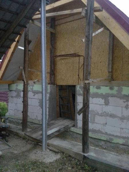

Ahoj . Minulý rok sme vystavali podkrovie s novou strechou. teraz by som chcel vymurovať čelnú a zadnú stenu. Problém vidím v tom ako na to, ak je na venci ešte pomúrnica. Normálne pomúrnicu obmurovať a pokračovať ako normálne? netrebalo by aspoň z čelnej strany nechať nejaké vetracie otvori 2- 3 Ks, ( 5,6 dľžka múru ) Alebo? .... Dík za všetky odpovede. Prosím nepíšte mi: asi takto , alebo možno.... ďakujem. Leo
@leo136 na takej veľkej ploche nieje dobré drevo uzatvárať úplne..... :-| Predpokladám že máš spravenu stolicu keď už máš strechu hotovú. Takže nepotrebuješ nostnú stenu. Skôr by som išiel cestou OSB dosiek a izolácie.

Opýtam sa takto: je táto pomúrnica dvoležitá ? Ak leží na čelnom múre a ktorej sa nedotíkajú krokvi? Dik za odpovede.... leo
@leo136 spaja ti dve bocne pomurnice? (aby sa nerozisli?)
@epto ano
@leo136, ak ti teda spaja dve bocne pomurnice tak preto, aby sa ti tieto nerozisli of seba, posobenim sil zo strechy. Ma teda vyznam.
@epto OK to je nad nebo jasné, ale na zadnej strane to mám urobené tak isto len stým že je tam otvor na dvre, a tesar tvrdil že tam je pomurnica zbytočna. Mňa hlavne zaujíma ako pokračovať v stavbe mura.
Aha, to je ina, ten otvor na dvere. Ale ak je ta pomurnica kotvena do muriva, prenasa don cast sily. ak kotvena nie je... to je otazka na skusenejsich kolegov z MS.
@leo136 pomurnica na celnych stranach sedlovej strechy neplni ziadnu funkciu. Teda jednu predsa - zavadzia. K tomu co tu pise epto- na to aby sa pomurnice nerozisli od seba sluzi veniec zahnuty za roh a kliestiny...
@tarbavalaba .... tak že ju kludne môžem vybrať a pokračovať v murovaní? Dik leo

No Vážený. Ďakujem Vám pekne za Vaše názorý ale túto tému môžeme uzavrieť.Pomúrnica sa odstránila ( fakt bola zbytočná ) a pokračovalo sa vo výstavbe normálne ´dalej .
