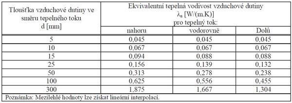

@josefx Vzduch v tak veľkých medzerach má ovela v…
@blacksr nie, nemá. Vzduch má Lambdu 0,026. Vata má ako ktorá okolo 0,035. Polystyrén 0,031-0,04.
Odpoveď na príspevok od josefx:
@blacksr nie, nemá. Vzduch má Lambdu 0,026. Vata …
@josefx treba si doštudovať za akých podmienok má vzduch lambdu 0,026.... už z podstaty veci je jasné že ak by bol vzduch v tehle lepší izolant ako EPS tak by asi výrobca neponukal na trhu tehlu s výplňou za dvojnásobok ceny 😂

@eagleowl Keby si lepšie rozumel fyzike, tak by si vedel, že keby sa obyčajná voštinová cihla lepí stále na aspoň 5mm súvislej vrstvy malty, tak by sa voštiny uzavreli a ten vzduch v cihle by bol naozaj stojatý. V tomto prípade by to izolovalo úplne najlepšie, pretože stojatý vzduch je najlepší izolant. Pri použití tepelnoizolačnej malty by to nebolo ani také hrozné s tepelným mostom cez maltu. Akurát teraz sú v "móde" stupidity typu lepenie na penu a hotové malty v hrúbke 0,5mm natierané valčekom, takže sa voštiny neuzavrú a vzniká ti komínový efekt. To je jeden z dôvodov, prečo tam výrobcovia cpú polystyrén/vatu. Ten druhý je, aby neznalé ovečky nalákali na nezmyselne predražený systém, ktorý je cenovo o dosť drahší, ako sendvič. Sladkými rečami, že barák musí dýchať a že to majú všetko vyzdené v jednom kroku tu zblbli už toľko ľudí, že sa im stále tento predražený nezmysel oplatí predávať. A to ani do ceny nerátam, že na jednovrsvé zdivo patrí termoizolačná omietka, ktorá v hrúbke, akú by tam chcel výrobca, stojí viac ako nalepiť na fasádu polystyrén a spraviť omietku.
@eagleowl Keby si lepšie rozumel fyzike, tak by s…
@josefx neostáva mi nič iné iba sucho konštatovať: "treba si doštudovať za akých podmienok má vzduch lambdu 0,026".....a dodať že také podmienky v tehle nikdy nebudú. Ak si myslíš že merania tepelnoizolačných vlastností tehly si výrobcovia cucajú z prstu tak žiješ v omyle...(rovnakom ako o uzavretej dutine v tehle kde má vzduch lambdu 0,026) HELUZ FAMILY 50 2in1 brúsená má súčiniteľ prestupu tepla 0,11 W/m2K HELUZ FAMILY 50 brúsená má súčiniteľ prestupu tepla 0,14 W/m2K P.S: o tom že tehly 2in1 sú predražený nezmysel som písal opakovane veľa krát a doplnil to konkrétnym cenovým a tepelnoizolačným porovnaním s klasickým sendvičom....tak že presviadčať ma netreba.
@josefx pre zaujímavosť.....
