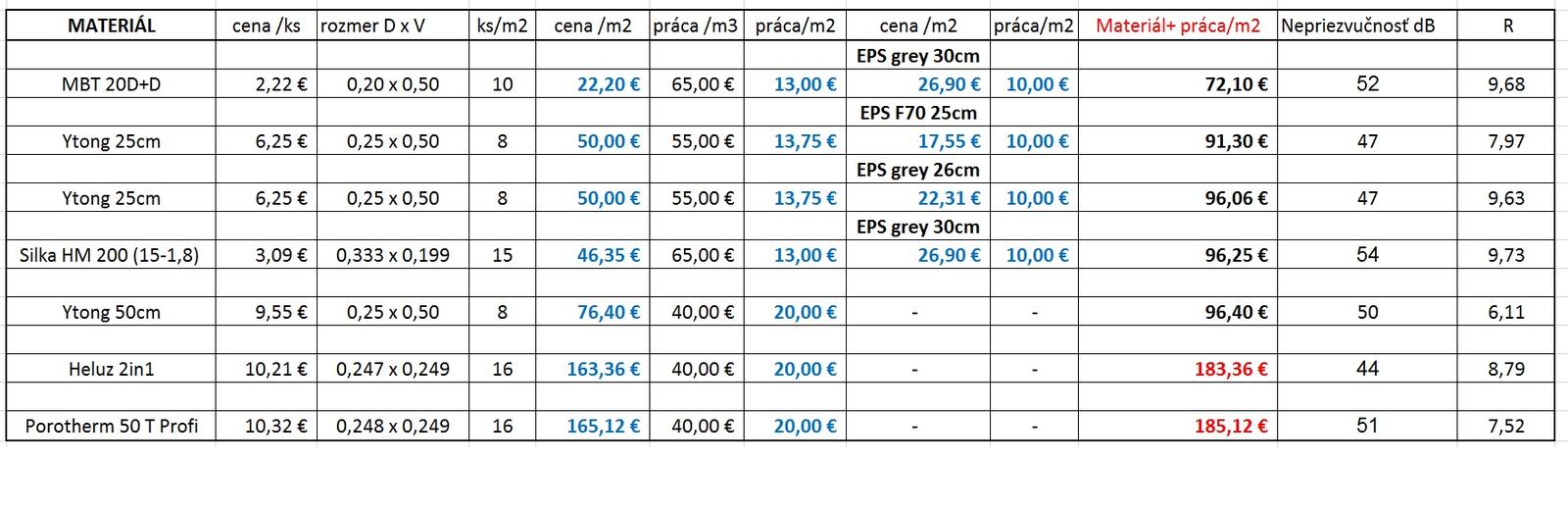

@suomi101 2v1 je taký priliehavý názov, ktorý tomu dal výrobca a v praxi to znamená: "Za dvojnásobok peňazí dostaneš jednu stenu" 😛 Orientačne preložené do reči čísel: P.S: Reálne 2v1 znamená murivo s integrovaným zateplením (murivo vyplnené izoláciou)....výsledok je veľa peňazí za málo muziky.

@marrad no ....pekné "školenie" o stavebnej fyzike..... ale povedal by som že varíš z vody.....Všetky domy "sendviče" (múr + vrstva zateplenia) sa stavajú tak aby rosný bod bol v zateplení 🙂 teda aj tie zateplené minerálnou vlnou. Podstatné je aby ročná bilancia vodnej pary bola aktívna = zo steny sa dokáže viacej vody odpariť ako sa v nej skondenzuje. To spĺňajú všetky bežne navrhované obvodové múry....(teda určite aj stena z 2in1). A na záver - konkrétne v tehlach 2in1 je polystyren nie vlna...vlna je napr. v tehle porotherm T Profi. Určite je pravda že skondenzovaná vlhkosť zhoršuje vlastnosti izolácie - to platí pre všetky steny bezozvyšku....aj pre 2in1 aj pre zateplené murivo.... Pravda on tehlách 2in1 obecne je taká že to nie je žiadna "pridaná hodnota" ....ale priemerný výsledok za šialenú ( dvojnásobnú) cenu....(okrem toho ako sa práva takáto stena v lete by sa tiež dalo dlho diskutovať).
