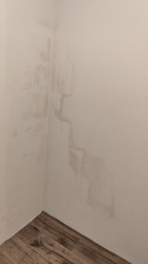

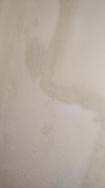

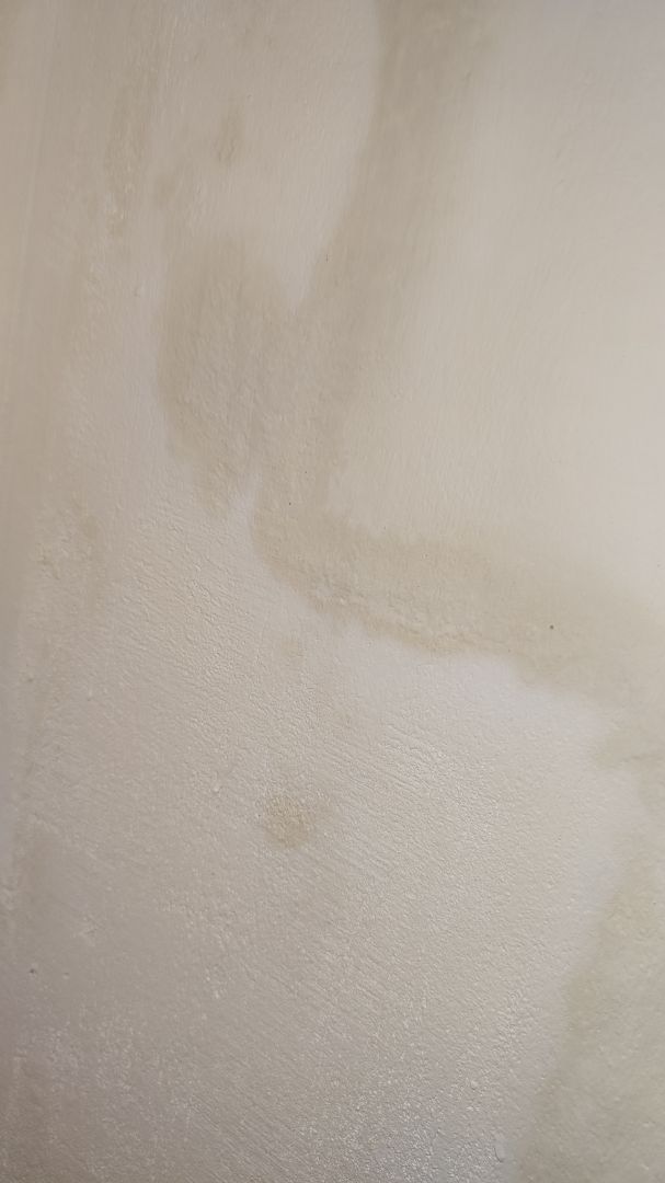

Čaute. Viete mi niekto poradiť prečo nám to robí a ako to odstrániť? Miestnosť bola vlhká a plesniva. Ide o šatník za ktorým nám tiekla v kúpeľni voda. Závada sa opravila a šatník vyschol.Na novo som ju vystierkoval použil som protiplesnovy penetrak aj protiplesnovu farbu a stále nám vyrážaju žlté fľaky. Po dvoch vrstvách protiplesnovej farby bola stena flakata tak som dal ešte jeden náter klasickej farby primalex a stena zostala takáto. Je to ešte horšie ako predtým. Stena je už suchá len sú na nej žlté fľaky. Čím to môže byť a ako to prosím odstrániť. Ďakujem vám.
nemoze to byt, ze tam este ostali pozostatky nejake z tej plesne? ze sa to uplne neodstranilo a zacalo prejavovat?
Kedze to kopiruje tvarnice, tak mas v malte este zabudovanu vlhkost zo zatecenia, ktora vyraza von. Pozicaj odvlhcovat, postav ho do satnika a tahaj vlhkost zo stien. Ked vyschnu, potom mozes malovat. Suchu stenu nemusis osetrovat protiplesnovymi pripravkami a na mokrej stene ti vobec nepomozu

@hrehusa toto iste inak aj mna napadlo, ze sa to neodstranilo poriadne. zas kolkokrat ten odvlhcovav nemusi pomoct, ale mozno ak ten priestor nie je velky..

@zamecnik94 Stena nie je suchá, inak by to nerobilo. Najlacnejšie vysúšanie je odvetrávanie ventilátorom.
