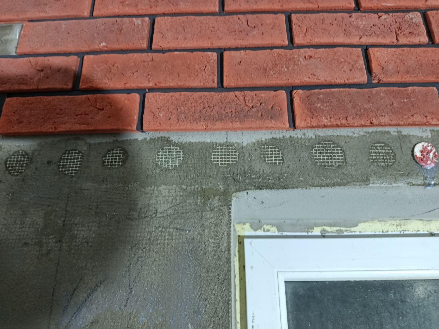

Zdravim vas, daval som tehlovy obklad. Klasika na lepidlo so sieťkou. Lepil som mamutom. Po zaťažení rukami sa mi stalo toto

Bolo vsetko vyzrete?? Po akom dlhom case? Ved to vyzera ze si to strhol aj s lepidlom.

@wolodymyr fuu stena uz stoji v lepidle asi 3 mesiace. Ano odtrhol som to ajs lepidlom. 😁
Napenetroval som to, tak uvidim dalej ako to prischne. Mamut tvrdol viac nez 24 hodín

@matejb96 napis pls ake lepidlo si pouzil na sietkovanie (cely nazov). Mi to pride, ako keby bola sietka capnuta do suchsieho lepidla a nevtlacila sa cela do neho. Nasledna vrstva lepidla sa tahala po sietke a ta sa odtrhla... Ale mozno nie...
Bauteko-standard kleber 500-1
a tie dalsie drzia?

@didianka2 ano
Pre istotu som napenetroval aj obkal 😁

@matejb96 no to je lepidlo na obklad, nie na omietanie. Tie na omietanie maju dlhsiu dobu na spracovanie a teda je mensia pravdepodovnost, ze ti zacne tuhnut skor... Ale teda podla tej foto to nevyzera, ze sietka bola v homogennej vrstve utopena...

@matejb96 zobrat spachtlu a skusit to lepidlo co nedrzi, zoskrabat dole... A potom lepit tehlicky na podklad, ktory drzi...

@minoo ake to potrham sieťku, či nie?

@matejb96 takže penetráciou nic nezachranim?
Ale teoreticky by mi to samé od seba nemalo spadnúť 😁😁
