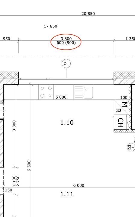

Odpoveď na príspevok od ella24d:
Prosim vas, nasla som len 2 diskusie.. tak potreb… @ella24d ja neviem, ake vieš si predstaviť umývať tú mastnotu zo skla, permanentne utierať zarosené okno, nehovoriac o tom, že na parapety nedáš ani kvety, ani kalendár a vlasne bude časom úplne zažltnuý a lepkavý? Ja to vidím ako dosť nepraktické riešenie.Odpoveď na príspevok od zicher:
@ella24d ja neviem, ake vieš si predstaviť umývať… @zicher kalendar tam mat teda nepotrebujem, kvety si dam na druhe okno, digestor pod skrinky. A kachličky by som neumyvala ?Odpoveď na príspevok od ella24d:
@zicher kalendar tam mat teda nepotrebujem, kvety… @ella24d ESG zasklenie treba (kalené sklo).Odpoveď na príspevok od ella24d:
@zicher kalendar tam mat teda nepotrebujem, kvety… @ella24d tak ja to vidím aj v závislosti od toho, ako často doma varíte. U nás sa varí denne, často a radi varíme vo woku, často tiež vyprážame. A tiež záleží aj od usporiadania varnej plochy.. Ale prskance od oleja na obkladačkách zďaleka nebudú take viditeľné, ako prskance na skle okna. A umývanie obkladu a okenného skla je sakra rozdiel.. Ja by som sa takému riešeniu určite vyvaroval. Navyše degradácia okenného rámu bude podstatne väčšia pri sporáku, ako niekde pomimo. Aby si neprehodnocovala svoje rozhodnutie neskoro... To nie je hejtovanie, to je iba praktická rada..Odpoveď na príspevok od zicher:
@ella24d tak ja to vidím aj v závislosti od toho,… @zicher dakujem v poriadku. Ono ide o to ze nemam velmi kde dat tu varnu dosku, kedze chcem po oboch stranach linky podlhovasté okná. A ostrovček bude maličky a tam by mi prskalo dole na podlahu .. neviem ako to vymyslimOdpoveď na príspevok od ella24d:
@zicher dakujem v poriadku. Ono ide o to ze nemam… @ella24d Existuju dve najhorsie moznosti umiestnenia varnej zony - pred okno a na ostrovcek. Radsej jedno riadne okno, ako dve "strielne". A to som mal pocit, ze tato moda uz presla. Aj zvonku to vyzerá otrasne.Odpoveď na príspevok od ella24d:
@zicher dakujem v poriadku. Ono ide o to ze nemam… @ella24d Už sa teším 😂Odpoveď na príspevok od frantisekca:
@ella24d Už sa teším 😂 ak je toto dispozícia, tak ja by som dal varnú dosku do ľavého rohu pod skrinky, podskrinkový digestror, alebo veľký komínový namiesto skriniek a zároveň vyviesť von cez stenu vývod digestoru a pokojne ponad drez veľké okno do streduOdpoveď na príspevok od kejsix:
@ella24d Existuju dve najhorsie moznosti umiestne… @kejsix ano kazdemu sa paci nieco iné, no mne ide hlavne o prirodzene svetlo v kuchyni kym sa cez den dá .Odpoveď na príspevok od zicher:
ak je toto dispozícia, tak ja by som dal varnú do… @zicher Okno bude fixné. Varná doska bude pravdepodobne iba 2 platňa, digestor nemôže byť vyvedený von (rekuperácia), no a niečo cez 3 metre od okna je betónový plot, takže nejaký výhľad je pasé, navyše, je to severná strana.Odpoveď na príspevok od ella24d:
Prosim vas, nasla som len 2 diskusie.. tak potreb… @ella24d my máme varnú dosku pri okne v jednej výške, ale sú tam hlbšie skrinky a pracovná doska, čiže je tam medzera okolo 30cm, kde sa dajú odložiť aj veci. Tým že je to ďalej, tak okno nie je zaprskané, ale u nás sa veľmi nesmaží na panvici. Najviac prská slaninka, ale tú robíme na tých predných zónach, čiže je to aj tak ešte ďalej od okna.Odpoveď na príspevok od marsdm:
@ella24d my máme varnú dosku pri okne v jednej vý… @marsdm mohla by som vidiet foto kuchyne ? Kludne do spravy 😊Odpoveď na príspevok od ella24d:
@kejsix ano kazdemu sa paci nieco iné, no mne ide… @ella24d Denne svetlo ok, ale tam, kde sa pracuje so surovinami. Varna zona (a ani drez) denne svetlo nepotrebuje.Odpoveď na príspevok od zuzcek1988:
A čo varná doska so zabudovanym odsavaním? @zuzcek1988 tomuto by som sa vyvaroval. Dizajnovo pekne, no nepraktické.Odpoveď na príspevok od zuzcek1988:
A čo varná doska so zabudovanym odsavaním? @zuzcek1988 jeden pán to tu niekde chválil. ale to tiež musíš kúpiť takú echt dosku, ktorá si aj zapýta, aby to fungovalo tak, ako má. ale ja by som to nechcel ani zadarmo aj tak.Odpoveď na príspevok od aen:
@zuzcek1988 tomuto by som sa vyvaroval. Dizajnovo… @aen ja osobne takú nemam, ale kamarátka ma, už som u nej bola aj keď sa varilo a topka! Určite záleží na výbere
