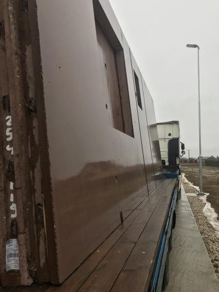

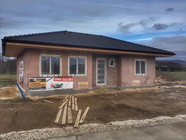

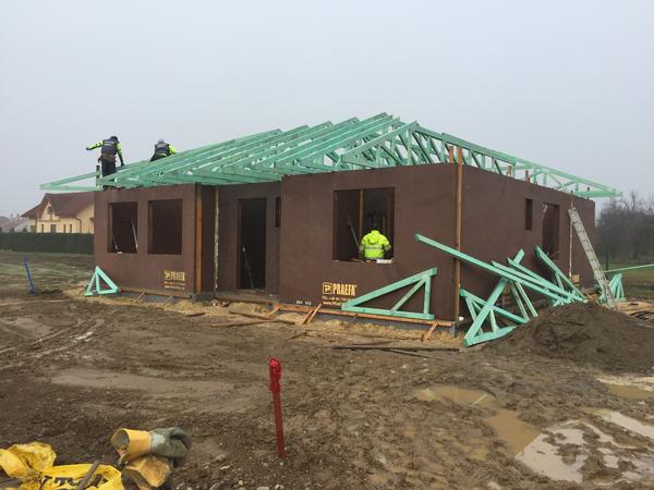

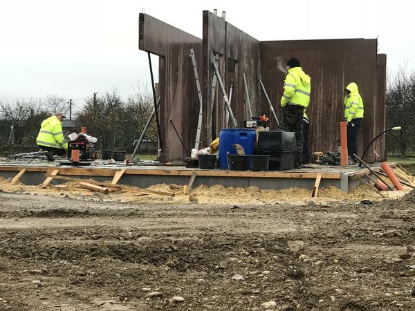

Montovany dom s prefabrikovanych KERAMZITOVYCH elementov je casto nespravne oznacovany za keramicky dom. V tych stenach nie je naozaj ani kustek keramiky :-) Keramzit je material ktory vznika pri vypalovani specialnych ilov pri 1200-1300 stupnov. Keramizt je v presnom pomere miesany s lahkym betonom a tvori akumulacnu vypln keramzitovych elementov domu. Predpokladom kvalitnej stavby - su vzdy kvalitne zaklady. Rovne a nekompromisne izolovane. Pravidlo 2: Na streche sa nesetri ! Aj napriek tomu ze sa jedna o stavby z lahkych betonov - steny su naozaj celkom tazke 2-7 ton (podla velkosti) a pri montazi treba pozuivat specialnu techniku - Zeriav 30T a viac. Steny obsahuju predpripravu na elektrcky rozvod / srinu a rozvod vody - neskutocne hladky a rovny povrch si vyzaduje minimum uprav sadrovou stierkou. kto ma zaujem o viac informacii - nevahjte napisat spravu. prikladame referenciu - keramzitovy dom - villa park rakoluby - vystavba za 4 dni. S dobrou stavbou je to ako s dennym menu: chcem jest chutne a kvalitne alebo rychlo a lacno ? Raz vidiet je lepsie ako 100x popisat.

@marekxo dom v Rakoluboch je taktiez postaveny na plavajucej doske. Zaklady nezateplujeme polystyrénom ktorý klesne ale styrodurom - Zateplenie ide po obvode až do zeme. A je to naozaj tak - vyuzivame vyrobne kapacity polskej fabriky Praefa (je k nam najblizsie), ktora disponuje vsetkymi potrebnymi certifikatmi ako aj certifikatom kontroly kvality ISO9001 a je sucastou danskeho koncernu ktory ma dalsie fabriky v nemecku, dansku. prave skusenosti overene desatrociami, stovky realizacii po celej EU, spolahlivost, presnost, profesionalita, vysoke vyrobne kapacity a garancia terminov dorucenia a ceny robia s Praefy nekompromisneho leadra na europskom trhu. Zaruka na keramzitove elementy Praefa je 50 rokov! Tieto klucove aspekty su zakladom zhotovenia kvalitneho stavebneho diela v nadstandartnej kvalite a riadnom termine - bez stresu, tlaku, strachu.
