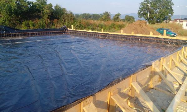

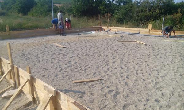

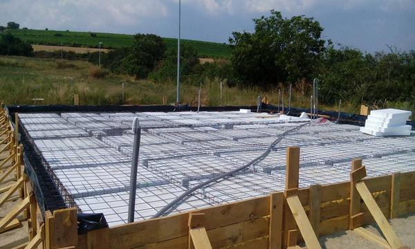

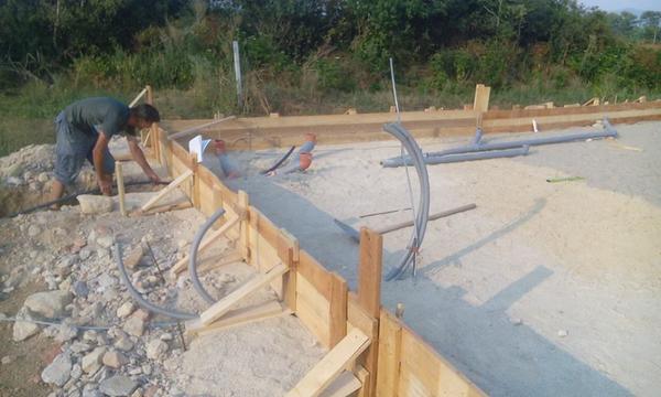

čavte ludia za cca 2 mesiace mi idu stavat montovaný dom z keramickeho kompozitu. Jedná sa o projekt Laguna 11 ako je na fotke. Chcem sa hlavne spýtat či stím ma niekto skusenosti. Zatial v tom vidím len výhody ako je tepelna vlasnost múrov, cenová dostupnost a rýchlost výstavby. Zaroven chcem dodat že budem mat zateplene 13 cm polystirenom a tepelný odpor na m2 bude R=5,2kw. Budem mat len el. pripojku bez plynu . Kurit budem infrapanelmi, ktore budu primontované na strope, okrem jednoho na boku v kupelke+ krbové kachle. Každej miestnosti zvlášt termostat...na foto je to nakreslene ako budu rozmiestnene infrapaneli. Na dalšej foto aj moj pozemok kde sa to bude odohravat + pridavam foto ako sa to robý. ( ta foto je z druhej stavby) Záloha za dom je už zaplatena.... Prosim ešte o neaké rady,tipy, namietky...
