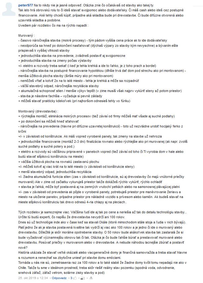

@karoli12 hej priam prekypuješ odbornosťou hlavne vetami typu "paprndeklový", čo sa prosím pekne píše papundeklový keď sme už pri tom... V prvom rade porovnávaš neporovnateľné. Ako môžeš porovnávať starú stavbu v energetickej triede pri najlepšom A1 keď sa teraz stavajú stavby v triede A0. To sú 2 odlišné svety, ale zbytočne tu s tebou strácať čas. Ľudia ako ty nechcú počuť, že existujú aj iné alternatívy čo dokážu mať rovnaké, ba aj lepšie parametre
@peter977 ja to píšem tak ako to tu u nás vyslovujeme nepotrebujem sa hrať na písmenka 🙂 a aku staru stavbu ty inteligent ? Minuly rok som dom dokončil a EC mi vyšiel A0. No strašne odlišne dva svety A1 a A0 😄 Pane bože ...ani jeden argument som od teba nepočul že v com je ten predražený drevodom lepší ako murovany. Asi ich ani ty nevieš, ži si teda vo svojom svete 🙂 ešte si asi nepočul o “pojme” pomer cena/kvalita pretože inak by si neobraňoval tak predražený dom bez výhod zodpovedajúcich tej cene
@karoli12 keby sú to predražené stavby bez výhod, tak by sa vo Viedni neotvoril mrakodrap drevostavbu, ale tebe nemá význam nič vysvetľovať. Ty si tu priešiel hľadať konflikt
@peter977 no zatial si mi ešte nič nevysvetlil a taktiež si nedal ani jeden argument kde sa skrývajú tie výhody, ktoré predstavujú vyššie náklady o cca 30% oproti murovanému domu...ono sú tie výhody, ale len na strane predávajúceho a to nižšie náklady a rýchlosť nič viac 🙂 ale ži si vo svojom svete v ktorom sa odteraz budú stavat mrakodrapy len z dreva 😄 😄
@karoli12 Prišiel si do témy, kde sa ľudia rozhodujú medzi dvomi firmami čo stavajú drevostavby a ty si tu honíš ego, ako si dobre postavil murovačku. Si ako malé decko. To je to isté ako keby ja prídem do témy, kde si ľudia vyberajú medzi dvomi firmami čo stavajú z tehly a začnem sa tam z nich vysmievať. Ja tu nerobím reklamu drevostavbám, mne je jedno v čom kto býva. Ale tvrdiť, že existuje iba 1 správna cesta je totálna blbosť. Nikto z nás nejazdí autom od tej istej značky, nikto z nás nepoužíva telefón iba od jedného výrobcu a nikdy nikto z nás nebude bývať v dome len z pálenej tehly. Tak sa preber do reality a uvedom si, že tieto tvoje výstupy nemajú zmysel. Choď sa hádam do krčmi a nie tu, kde ľudia hľadajú pomoc a informácie!
@peter977 ty očividne absolútne nevieš citát s pochopením alebo si mentálne inde 😉 ja som prispel prvým prispevkom s tým že som chcel aby mi niekto vysvetlil čo je na tých domoch od tej firmy tak skvele a inovatívne že stoja o cca 30% viac ako klasicky dom s rovnakými technológiami a ty mi tu napíšeš že je väčšia úžitková plocha (asi tak o 5m2 ako pri klasickom) alebo že je jednoduchšia výstavba/rýchlejšia a lacnejšia (zaujímavé že lacnejšia je ale tým pádom iba pre toho kto ju stavia a nie pre toho kto ju bude užívať). Jedine malé decko si tu ty, ktoré si obraňuje stoj čo stoj jednu a tu istú vec ja som otvorený akýmkoľvek novým možnostiam s tým že je to ale v pomere ceny a kvality adekvátne a nie len adekvátne voči peňaženke toho predávajúceho ale komu niet rady tomu niet pomoci. Ak toto sú tie plusy čo si spomínal na základe ktorých by som mal za stavbu zaplatiť o 40tis€ viac ako za murovany dom tak by som sa asi musel najskôr zblázniť 😄 ale zaujímavé je že v prvom bode murovaného domu je vyššia cena práce...nejak mi to nesedí a že dlhšia doba kedy sa dá dom pod strechu? Väčšiu hlúposť som ešte nečítal, tak isto sa musí robiť základová doska a múry napríklad z ytongu sa daju v pohode stihnúť za 2dni a veniec ďalšie 2-3 a môže sa stavat strecha presne tak isto ako na drevodome, sú tam popisane hlúposti 🙂 ale nebudem to dalej rozoberať nemám na teba čas ani nervy..
