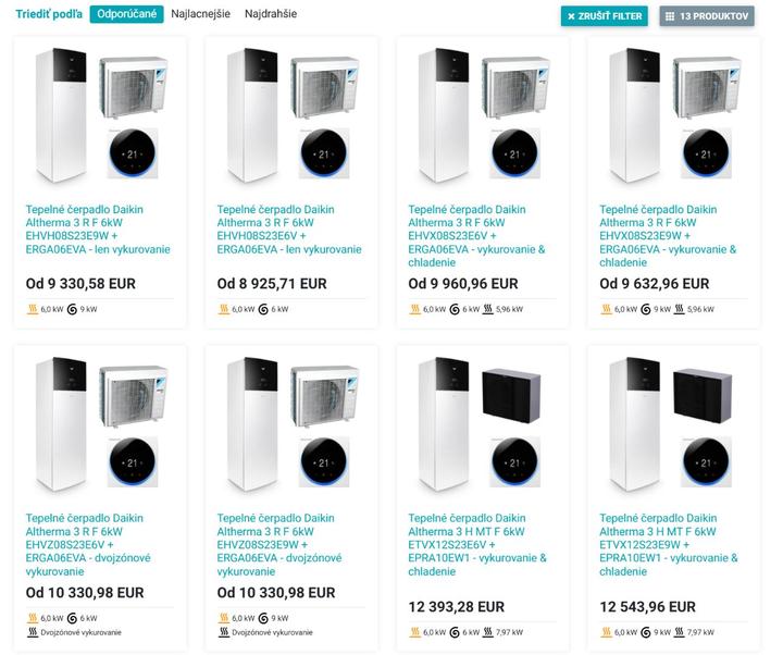

@frantisekca Daikin TČ za 2000 €? To su co za bludy? Takych kupim za vagon. Bavime sa tu o TČ s vykonom aspon 6 kW, zabudovany zasobnik vody a (samozrejme) vonkajsia jednotka. Prikladam obrazok cien jedneho z najväcsich eshopov. Ty mi vies tieto TČ zohnat za 2000 €? Skreslujes to ty. "PE tu je vyše 90 rokov" - ukaz mi vodnu podlahovku, ktora funguje 90 rokov. To, ze samotny material existuje 90 rokov nic neznaci. Rovnakou logikou mozem potom vygooglit kedy spravili prvy odporovy ohrievac a potom tvrdit, ze tolko rokov to vydrzi. "Kde berieš tu istotu o životnosť (PTC článku)?" elektricke odporove kurenia su tu desiatky rokov. Vyrobcovia/Predajcovia davaju na elektricke folie zaruku kludne 30 rokov. Este som nepocul o pripade, ze by niekto po rokoch musel rozbijat podlahu lebo sa mu len tak pokazila elektricke folie/droty. Zato pripadov kde zacala tiect vodna podlahovka je vcelku dost, poznam takych aj osobne.
@minolop vodna podlahovka systemu Crittal sa montuje po Europe od roku 1928. Ak sa chces presvedcit na vlasne oci, Praha - nemocnica Vinohrady 1936, Biela Labut 1938. V Bratislave OD Dunaj 1939, po vojne st.f.STU, veziaky na Mileticke (Palusaky) alebo na Ruzovej Doline. V domacom pouziti (RD) s obycajnymi rurkami Plastika Nitra bez akejkolvek O2 bariery od roku 1985. Vo svojom okoli nikoho s havariou podlahovky nepoznam, ale pravdepodobnost poruchy je uplne rovnaka ako pri nejakom cinskom odporovom drote. K cenam Daikinu, ak pozadujes len Daikin a hydrobox, na 2000e sa samozrejme nedostanes. Len nechapem preco? Zasobnik si vies spravit v dome uplne rovnako z hocijakeho nepriamoohrevneho zasobnika s jednym 3cv a Daikin tiez nie je nejaky TC mercedes, na miestach v TOPrebricku podla SCOP za posledny mesiac je zastupeny presne 1x s SCOP 4.8. Za tie prachy tazka bieda. Ale ak chces mat doma all-in-one riesenie v peknej skatuli, priplat si. Len pri komponentovej vystavbe staci vymenit len vadny komponent, pri all-in-one menis vsetko....

@minolop https://allegro.sk/ponuka/tepelne-cer... Necelých 2 100€. A mimochodom, s PTC sa najčastejšie ľudia stretnú v autách. A tie nad 12 rokov, tak polovica už ich má nefunkčné... Áno, aj Číňan na Aliexpresse ti dá záruku x rokov.... S maržou 300% je to ľahké.
Odpoveď na príspevok od minolop:
@frantisekca Daikin TČ za 2000 €? To su co za blu…
@minolop nemusi byt daikin napr roclvnako esteticka Midea splitova s vykurovacim vykonom 7 kw zacina 4400 eur. A ako pisali iny stale je to dan za "estetickost" all in one. Za 1 daikin kupim 2 midei. Ked sa pozriem v okoli v regione pomaly kazda 3 montovana klima je midea cize ziadna neznama znacka.
@minolop https://allegro.sk/ponuka/tepelne-cerpa…
@mgx Daikin spominam hlavne preto, lebo tie sa velmi casto objavuju v ponukach od firiem na Slovensku. Ano, da sa asi zbastlit "na kolene" nejake lacnejsie riesenie, ale s tym sa bezny clovek nebude zapodievat a firma tiez nie. Kazdopadne vsak suhlasim, ze ta pravdepodobnost poruchy je tam velmi nizka a (minimalne) rovnako to bude aj pri drotoch/foliach. Aj jedno aj druhe bude sluzit velmi dlho. @frantisekca - heh, zase raz allegro, monoblok, ziadny zasobnik na vodu... ved nech to ma nejaku uroven tak porovnavajme jablka s jablkami. Napriklad hned uplne prve tam je Daikin Altherma "EHVH08S23E9W + ERGA06EVA" za 9330 €. Ak tam je marza 300%, tak zakladna cena bez marze by mala byt 2330 €. Tak cakam kde si teda taketo konkretne TC dokazem kupit za takuto cenu. Kludne s "len" 100% marzou. Uz vidim firmu ktorej budete navrhovat ze si kupite nejaky nahodny model z allegra z Polska a nech vam to zamontuju :-D. Nechapem tu fixaciu na tu skratku PTC. PTC znamena pozitivny teplotny koeficient a je to fyzikalny jav, kde so stupajucou teplotou stupa odpor a tym padom sa nasledne znizi vykon. Ako z toho clovek dokaze filozofovat o zivotnosti zariadenia v podlahe ozaj nechapem. Zase raz ideme miesat hrusky s jablkami? Kde sa v aute pouzivaju nizkoteplotne uhlikove pasy na vykurovanie? Dalej v aute su vibracie, teplotne rozdiely, fyzicke namahanie skrz rozne sily... rovnakym metrom mozeme zobrat chladic na aute, cirkuluje tam tekutina a z toho robit zaver, ze kolko vydrzi podlahovka v dome :-D. Pobavilo. Folie/droty su zaliate a nehybne pod poterom, maju nizku prevadzkovu teplotu a su chranene.

@minolop Napísal si: "len samotne TČ od Daikinu vyjde 8-10 000 €" Takže už vieme, že to je blbosť. Hore som uviedol samotné TČ Daikin monoblok za cenu necelých 2 100€. Od tvojich 8-10 000€ to má hoooodne ďaleko. Že potrebuješ aj zásobník TÚV? Ten kúpiš za 1 000€. Tak neviem čo sa ti nepáči.
