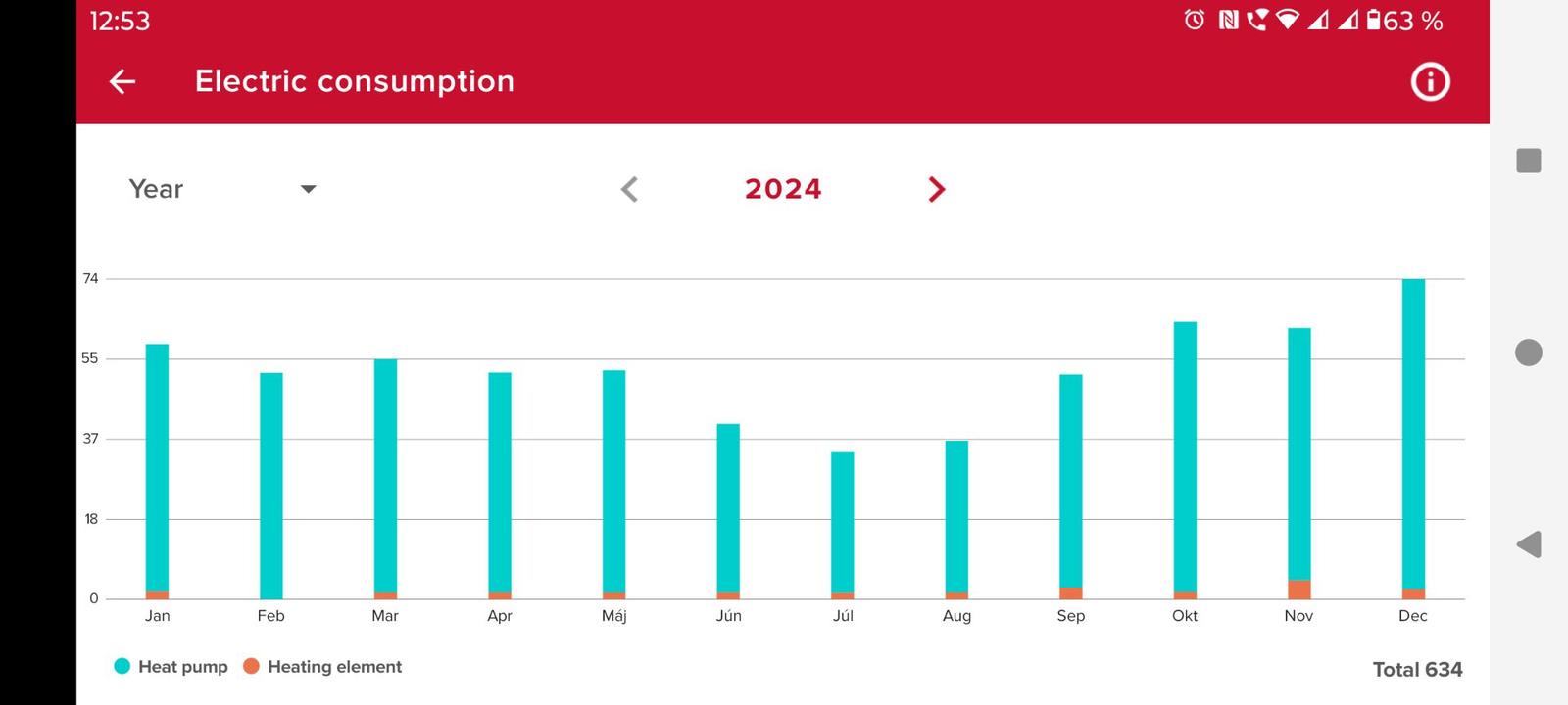

My máme doma Ariston hybrid bojler s integrovaným tepelným čerpadlom musím povedať že úspora je veľká,predtým sme mali obyčajný elektrický bojler 120 litrov a spotreba ročne bola 2400kw a teraz máme spotrebu za rok 2024 s hybridom ktorý má objem 110 litrov 634kw prikladám obrázok, nevýhodou je ochladzovanie miestnosti ale nám to nevadí nezdrzujeme sa tam a dlhšie nahrievanie v zime dlhšie asi 6 hodín v lete sa voda zohreje skôr cca 3 hodiny inak obrovská spokojnosť hlavne zo spotrebou,Hreje vodu na 53 stupňov a raz za mesiac na 65 kvôli legionéze

@matelko78 Ten graf je blbosť. A mal by to vedieť každý, kto neprepadal z fyziky na ZŠ.
@matelko78 Ten graf je blbosť. A mal by to vedie…
@frantisekca to nie je blbosť ale realita, čo si myslíš že to je fotomontáž? prečo by som zavádzal mne to je jedno či to mu veríš alebo nie
Odpoveď na príspevok od matelko78:
@frantisekca to nie je blbosť ale realita, čo si …
@matelko78 a co ten graf vlastne ukazuje a ma dokazat?
@matelko78 A odkiaľ sa berie teplo pre tú vodu???

@dexter89 Úspora tam je, to je nesporné, avšak iba keď není potreba kúriť.... A v tom ten graf je blbosť, keďže nemá vonkajšie nasávanie a výfuk. Takže reálne tá úspora je tak cca 40% toho, čo zobrazuje ten graf, keďže vykurovacia sezóna na SK je asi 200 dní z roka.
@dexter89 Úspora tam je, to je nesporné, avšak i…
@frantisekca ja v tom grafe vidim len nejaku spotrebu /je odmerana nejakym elektromerom, alebo je vyratana bajoko? nevidim, tam prietok DHW, kolko vody bolo vlastne ohriatej.
@frantisekca ja v tom grafe vidim len nejaku spot…
@rapidek Je to šumafuk, princíp je taký, že najskôr to teplo musí dodať do miestnosti, čo cez letné, teplé dni problém není, avšak cez chladnejšie dni to teplo pochádza napríklad z podlahového kúrenia, či radiátorov a túto prvotnú energiu musí zaplatiť ako vstup do toho bojler a v tom je tá úspora skreslená. Navyše, ak si dobre spomínam, tak aj tu na MS boli tie bojlery s TC preberané ako veľmi nespoľahlivé s velmi krátkou životnosťou.
