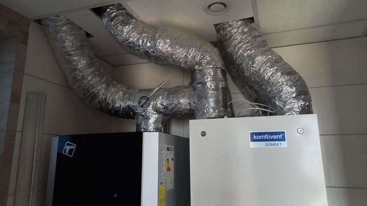

@jurkoboss a aký máš bojler s tým integrovaným te… @dexter89 bojler s TP mam v technickej miestnosti. Znacka EcoHeatPro 200L K samotnemu ohrevu. Ako ste tu opisovali, ako to vychladi to, co predtym folie vyhriali. Ten bojler v priebehu dna vyhrieva tak asi 1 hodinu🙂. za taku dobu to nevyhladi nic. mam to aj prepojene s rekuperaciou, aby v letnom rezime pustal akoze ten vyhladeny vzduch do systemu rekuperacie. Vysledok? Ziadny. To ochladzovanie je jednoducho tak kratke, ze to v konecnom dosledku nema ziaden vplyv na teplotu v celom dome. To COP je naozaj vysoke. Najlepsie COP dosahuje uz pri 19 stupnov celzia. Tak to mam urcite celorocne v technickej miestnosti. a sorry, podla navodu ma COP 3,91Odpoveď na príspevok od jurkoboss:

@dexter89 bojler s TP mam v technickej miestnosti… @jurkoboss ked kuris elektrikou a mas vo vnutri zazracny boljer s TC, tak COP urcite nebude 3.91, lebo ak ten zazrak vyrobi za 4h TUV a spotrebuje 1kWh energie, tak ti do priestoru vyziari par kWh chladu, co elektricke kurenie musi premenit na teplo... Proste 3 rocne obdobia bez potreby chladenia domu blbost ako voda v kosi.Odpoveď na príspevok od rkorba:
@jurkoboss ked kuris elektrikou a mas vo vnutri z… @rkorba zase sa tu bavim s mudrlantami, co si ani neprecitaju moj prispevok, ale mudri su ako radio. Pisal som, ze je to prepojene s rekuperaciou. V letnom rezime to klapka pusta do systemu na xhladenie interieru. V zimnom rezime, ked sa kuri, tak ten vychladeny vzduch fuka rovno von z domu. Takze nic netreba vykurovat nanovo.Odpoveď na príspevok od jurkoboss:
@rkorba zase sa tu bavim s mudrlantami, co si ani… @jurkoboss fuka ho rovno von z domu... ten chladny vzduch prebehne cez vymennik. Daj sem fotky ako to mas pobastlene a prihod aj vypocet tepelnych strat, lebo to zacina byt pekna rozpravka.Odpoveď na príspevok od rapidek:
@jurkoboss fuka ho rovno von z domu... ten chladn… @rapidek .... prebastlene, ... pekna rozpravka. Ano, mas pravdu, pre teba rozpravka, pre profesionalov, co sa tomu venuju, tak je to normalna vec. Tak aby si bol v obraze ""zbastlil" mi to Asex, ludom na modrej streche nemusim popisovat, co je to za firma. Takto to bezne robia, je to odskusane, funguje to. A za to, ze rapidek povie, ze je to rozpravka, s tym ja nic neurobimOdpoveď na príspevok od rapidek:

@rapidek .... prebastlene, ... pekna rozpravka. … @jurkoboss asex poznam, bral som od neho veci. Teraz je to ok. akurat je prekvapujuce ze clovek tvojho rangu odporuci pani folie /"lacnu" verziu kurenia/ a nespomenies ze mas aj reku, mas krb, mas aj tc na teplu vodu. Pani si uviedol do riadneho omylu. A ked zapocitas aj svoju dodatocnu technologiu, tak zrazu vyjde lacnejsie vodna podlahovka a monoblok, a to je to odrbavanie ktore si tu predviedol. TS na urovni 2,5kW si nedosiahol len zateplenim a kvalitnou fimou, ako si spominal, viem to preto, lebo ja to mam podobne ako ty, mam TC, reku, krb s dvojsklom a akumulaciou, mam FV a k tomu dve E auta. Mam minuly rok som mal rocnu spotrebu EE pod 550e. V tom je zapocitanych necelych 60000km ktore spravili dve auta. co sa tyka ozransky reci, ze oktavia jazdi dlhodobo za 3,5l/100, tak k tomu tvojmu "specialnemu stylu jazdenia", sa vyjadrim takto: ziadna tak nejazdi, su to krcmove reci :D Vzal som to pred casom seriozne od podlahy, venoval som vela casu aby som si take auto kupil a zakonzervoval. Nikto mi to nechcel predviezt /chcel som zaplatit strateny cas a phm, ak sa preukaze, ze je to pravda. Realna dlhodoba spotreba 3,4-3,6L sa da dosiahnut na VW Lupo 3L, avsak pre komplikovanu techniku, ktoru pouziva som od toho upustil. lacnejsie vyjde auto s lpg, alebo elektrika.Odpoveď na príspevok od rapidek:

@rkorba zase sa tu bavim s mudrlantami, co si ani… @jurkoboss Píses,ze vychladený vzduch vyfukuje von.A namiesto toho vyfuknuteho ti cez zimu ide zvonka do domu teply?Odpoveď na príspevok od dusan72:
@jurkoboss Píses,ze vychladený vzduch vyfukuje vo… @dusan72 pozeral som ako to ma zapojene. na odtah z domu /az za vymennik/ je napojeny aj odtah z monobloku bojlera. Do bojlera ide pravdepodobne nasavanie tepleho vzduchu z miestnosti /ak ma @jurkoboss neopravi/. ale ked ma permanentne cop 3.9 tak je to ako pisem, ale v tom pripade je miestnost ohrievana foliami s COP 1 a ohrievanie vody v zime tymto bojlerom ma taku ucinnost, ako spirala.Odpoveď na príspevok od rapidek:

@dusan72 pozeral som ako to ma zapojene. na odta… @rapidek Sak mne to je jasne.V zime ide to t.č. zbytocne.Mohol hriat spiralou a setrit kompresor.Ak teda dom kúri elektrinou.Odpoveď na príspevok od jurkoboss:
