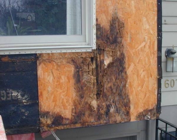

Robili mi pristavbu pred 10 rokmi z dreva,osb doska ,polystyren,atd kvoli dispozicii som ju teraz bural...drevo scernale ,od zeme napadnute hnilobou,ked som to videl zovrelo mi zaludok,nikomu by som to nedoporucil,od zeme je v nasich zem. sirkach sneh,zamokne to ,napadne hniloba.zivotnost takeho domu max 50 rokov..nikdy viac...

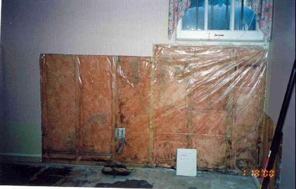

@daralbajda co by si nikomu nedoporucil..........??? u nas tak stavat...??? ked je nieco odfusovane, tak samozrejme to ani 50 rokov neprezije..... ja som bol v drevo-dome co ma 350 rokov.......... a stal... a bolo to v alpach udolie Zillertal, kde je v zime pozehnane snehu... a vtedy urcite v baumaxe alebo hornbachu nemali take ucinne chemie na konzervaciu dreva...... :) len dym ktory unikal z pece co kurili... na slovensku vedia majstri vsetkemu skratit zivotnost..., tu beton niekedy tazko zvlada co len 20 rokov.., a sa zacne rozpadavat... ja som len zvedavy ako sa bude pisat o montovanych dvero-domoch s ramovou konstrukciou co maju na vonkajsiej strane OSB dosku a este oblepenu EPS-kou.... tzv. difuzne uzavretou stavbou... je to casovana bomba.... dom vzduchotesne uzavrety.., nebodaj este bez rekuperacie...... Ti co sa rozhodujete pre tuto lacnejsiu variantu difuzne uzavretu stavbu..., tak vam prikladam foto ako s velkou pravdepodobnostou dopadnete.. podla mna urcite na 100 percent... ked nemate finance na difuzne otvorenu stavbu, tak chodte do klasickej mokrej murovanej stavby........, lebo reklama ze rychla vystavba a suchy proces montovaneho domu.., pravdou ale je, ze , ten vas dom po nastahovani bude uz len a len MOKRA stavba.. , neporovnavajte to so starou metodou stavania, kde boli po celom dome spary a dom sa stale prevetravat.., Ja osobne som inac neutralny ci murovana klasika alebo ci drevo..., lebo kazda stavba ma svoje prednosti a aj nevyhody.., len kazdy by si mal zvolit svoju cestu.., teda sa hlavne rozumne inspirovat.. no nerad citam dlhe texty a sam som sa tu nejako rozcmaral... :-S

@mimms takto presne vypadal spodok,ak drevodom tak sokel 60 cm.ko posledný obrázok,bolo to po 15rokoch...
To mas jedno ci je to drevodom alebo murovany dom... ak je odflaknuty mas problem tak ci tak... takze rovno odsudit drevodom nie je spravne... ma presne taku istu zivotnost ako murovany.... za predpokladu ze je dobre postaveny a ma aku taku pravidelnu udrzbu.... Problem slovenska je ze ludia nerobia to co studovali... v restike vari automechanik... vie varit chutne ale nema o tom ani paru... staci ze si vypytas bezlepkove jedlo a je v koncoch... opyta sa ta ci tam moze byt mlieko alebo ryza.... Skus sa opytat v stavebnej firme na realne zlozenie profesii... kazdy robi vsetko :-))))
@mimms moc si ma nepotesil...sice mame doma rekuperaciu, ale toto ma dostalo..neviess po kolkych rokoch toto nastalo? Ak by po nejakych naozaj 10 tich rokoch tak to je o nicom.. Tiez mam nizke zaklady, rozmyslam ich podkopat dat okolo domu sutolinu a troska znizit teren... teraz uz iba urobit nieco ako tomu postupne ako tak zabranovat..
@mackoke pises ak ma dom aku taku udrzbu..ale to je aka? Sem tam rozmontovat steny a pozriet ci nie su nahnite? Inak, kto vie ako by sa dala inak zistit vlhkost v konstrukcii, ci je nejake take zariadenie ako napr..termokamera.
