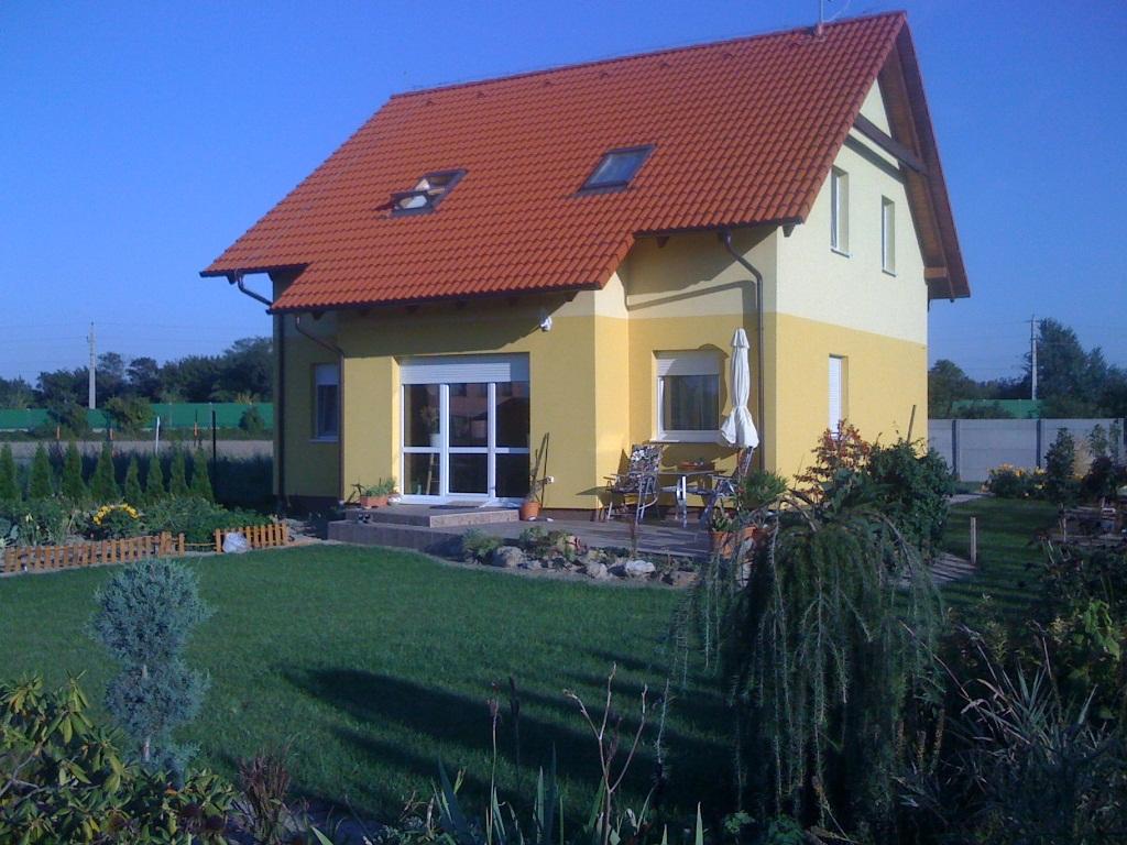

zdtavim mozem velmi odporucit strednu zlatu cestu a to stavat dom z Ytongu idealne 375cm hrubka a 15cm zateplenie ,trojite skla , tepelne cerpadlo weissman namiesto kotla, energie nas vydu na 200 Euro mesacne na 4 hlavy ,velka ciastka tvori elektrina tak planujeme Photovoltaik ,no a stavba bola rychla , presna nevzikaju ziadne praskliny ako u sadrokartonov, alebo špáry, ten Ytong sa krasne reže staci pilka na drevo ,kedze maju tehly presne drazky zapadaju do seba ako Lego a nevznikaju ziadne tepelne mosty , ma malu vahu na ich velkokst az som sa cudoval ale zato velku odolnost ,mozete nanu nacapat aj 3 poschodia, mali sme montovany dom je sice frisko hotovy a lacnejsi ale po 10 rokov som ho predal ,lebo stale tam nieco praskalo , steny vrzgali doslova ako material pracoval, a je tam sice 30-rocna garancia na pevnost ,ale co potom ? akoze je v nich prijemne ,neni tam vlhko , rychlo sa vykuria ale predsa su lacnejsie a nie bez dovodu, ale od kedy mame ytong ziadne zvuky ziadne poraskoty , a predsa trvrde steny co vydrzia hadam viac ako 30 rokov pevnosti, poslem fotku ytong stavby.
aha a stavala nam to firma bau hodling
@alexander10 ten akože drevodom, ktorý ste predali bola skôr nejaká drevená búda, pretože kvalitne postavený drevodom z kvalitných materiálov ani nevŕzga, ani nepraská... a nie je ani pravda, že dobrý drevodom je lacnejší, ako murovaný... skôr naopak možno... inak 200 euro mesačne za energie nie je niečo, čím by som sa chválil...
ale dom je pekny :-)
len energie su z rakuska tam maju trosku drahsie ceny
no bolo to tiez stavane tou istou firmou ale standardne prevedenie asi ak by clovek chcel kvalitny montovany by si musel dat premium ,aby mu nesetrili na materialoch ako mne
