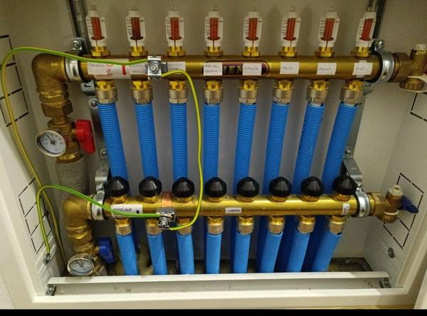

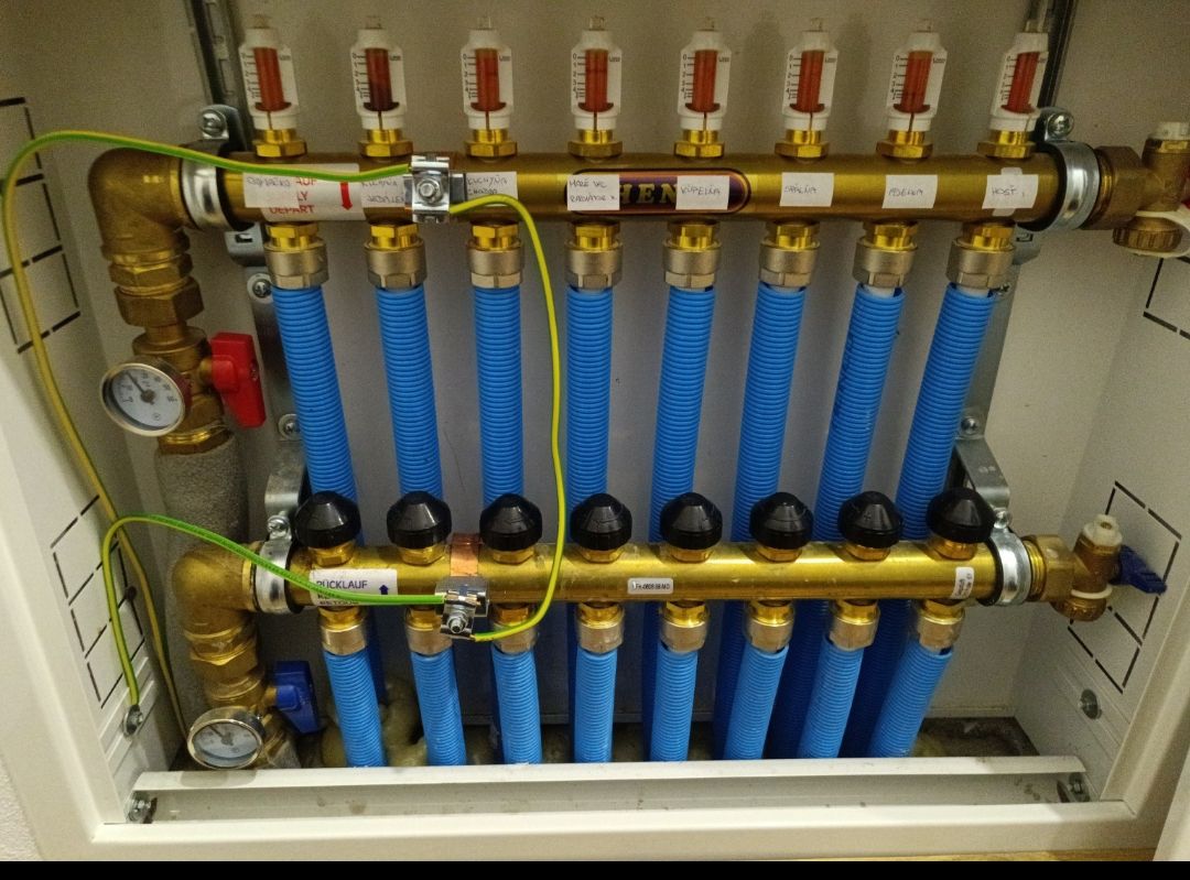

Oživím tému, aj moju záležitosť. Pôvodne v dome bola plánovaná zónova regulácia. 3 rozdeľovače v každom privedených 230 V. V Izbách krabice do ktorých je z rozdelovacov potiahnutý FTP kábel. 2 zimy v pohode na základe vyregulovaných prietokov. Túto teplú zimu prekurujem niektoré miestnosti. Hlavný termostat ide na ekvitermiku. Namiesto nejakého prestavovania, by som rád poriešil zónovku. Poradte mi jednoduchy plug play systém, resp. aj eshop, lebo čo som mal navrhnutý napr. uponor tak ten len cez kurenárov, resp. obch. partnerov uponoru. Mohol by som takto vyriešiť len poschodie, alebo musím celý dom? V prípade poschodia potrebujem 3 termostaty, 6 termopohonov a 1 nejaký ovládač či zbernicu či ako sa to volá. Ďakujem
Vazeni, ako tu pripojit termoel.on/off hlavice? Zaroven vsak potrebujem zachovat nastavenie prietokov. Ak ich nasrubujem na miesto ciernych klobucikov, stratim nastavenie prietokov... :(

@kaspy a tebe sa nedaju prietoky regulovat stvorhranom na vrchu prietokomera?

@minoo neviem(?), preto sa pytam, ci tam je nejaka moznost. Nevyznam sa v tom.

@kaspy prietoky stelujes hore, dole je len ventil na ktory nasadis hlavicu

@cukrik25 cim konkretne?

@kaspy nejak takto - https://youtube.com/shorts/RUy_7QZJ0L... https://youtu.be/qPwzQOBkUPE?si=7lHPR... kazdy výrobca ma svoj postup. Najdes v manuale.

@kaspy prietoky sa nastavuju hore. Dole je to iba otvor zatvor. Dajunsa kupit aj ventily ktore reguluju 0-100% ale pri pomalej dynamike to nema ziden zmysel.
