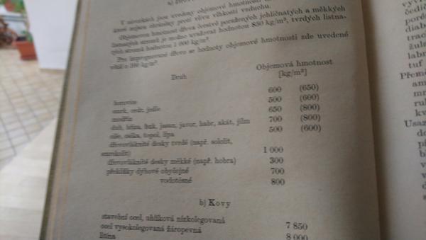

@stanleykoooo Suhlasim...dokonca jedla, borovica a smrek maju vacsiu vyhrevnost ako dub buk agat...ak sa bavime o MJ/kg

@daralbajda pozor pisem o vyhrevnosti MJ/kg napr.jedla ma 14MJ/kg kdezto dub buk cca 13MJ/kg. To je kilogram jedle da o nieco viac tepla ako buku. Kosik ihlicnanu ale vazi menej ako tvrdeho dreva pretoze je rozdiel v hustote kg/m3. Over si vyhrevnost sucheho 25% dreva...sam som bol prekvapeny.
@palko80 neviem odkial si cerpal,cim hustejsie a tazsie drevo tym vacsia vyhrevnost,nepotrebujem na to ziadne tabulky,mam vlastny rozum..

@palko80 to máš márne....to nevysvetlíš....sú proste ľudia, pre ktorých je 1kg duba vždy ťažší ako 1kg jedle 😂😂😂....

@eagleowl sociálni pracovníci kupujú drevo na kg, a potom sa čudujú že im dovezú malo dreva a veľa spalia.... Drevo sa predáva na prm a plm, m3, neviem ze by ho niekde vážili.. Také sociálne výpočty... Vsetko také antitechnicke údaje a výpočty sociálneho managmentu... Dufam že tieto údaje nepublikoval nejaký vedecký ústav, aj keď u našich akademikov je všetko možné... Možno nejaký web cigánske ho predajcu jedloveho dreva..
Pozri, nenapadlo by ma pozerať na kg.....
@daralbajda pravdepodobne sa snazil povedat ze viac tepla da pri horeni ihlicnan ako tvrde drevo. Ale zas na druhej strane tvrde drevo vydrzi dlho horiet v kotli.
@daralbajda že sa výhrevnosť udáva v MJ/kg som ja nevymyslel....
@eagleowl :-) ked som bol maly tiez som si myslel ze kg vaty vazi menej ako kg zeleza. Samozrejme uprednostnujem aj ja buk lebo pomalsie hori a nemusim prikladat tak casto.
@palko80 @eagleowl načo niečo robiť a hovoriť jednoducho a jasne, keď sa to dá zaobalit komplikovane. Čím hustejšie, ťažšie, tvrdšie drevo treba ho objemovo menej. Proste na vykurenie domu ti treba alebo furu bukového, alebo 2fury jedloveho, to je pre človeka najpodstatnejšie, nie nejaké výpočty z tabuliek..
