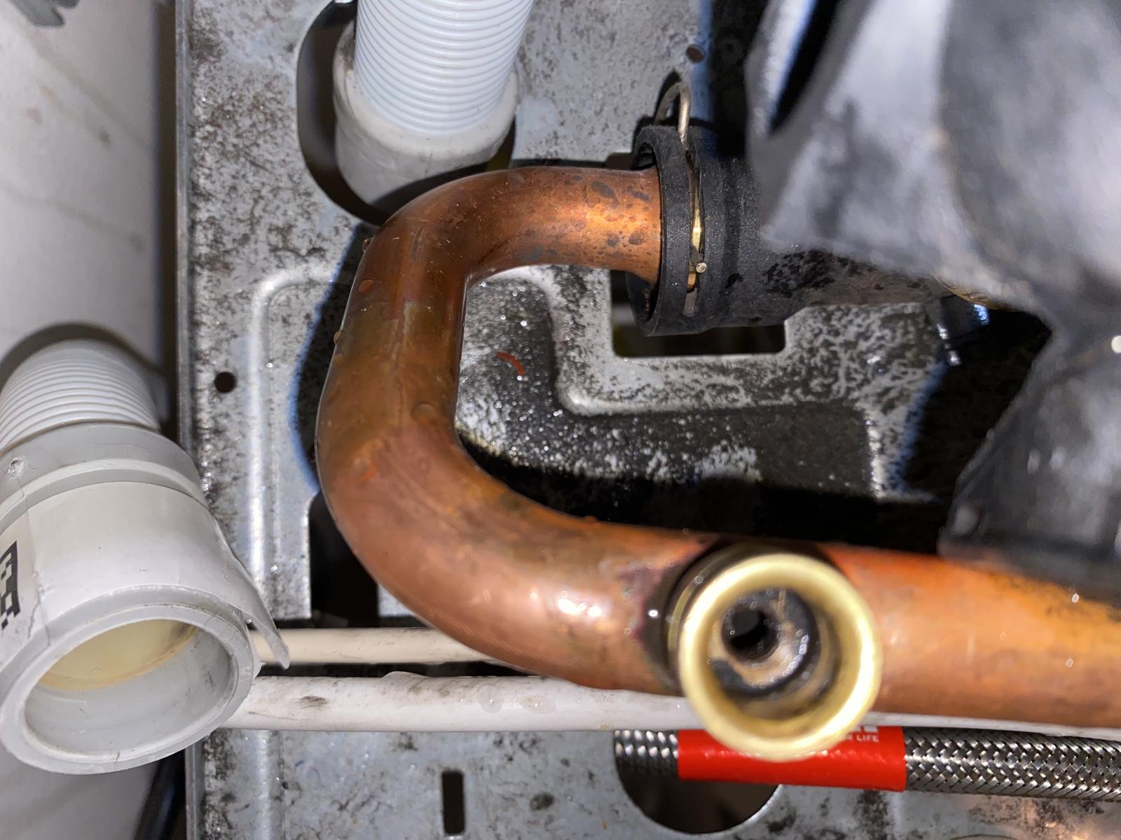

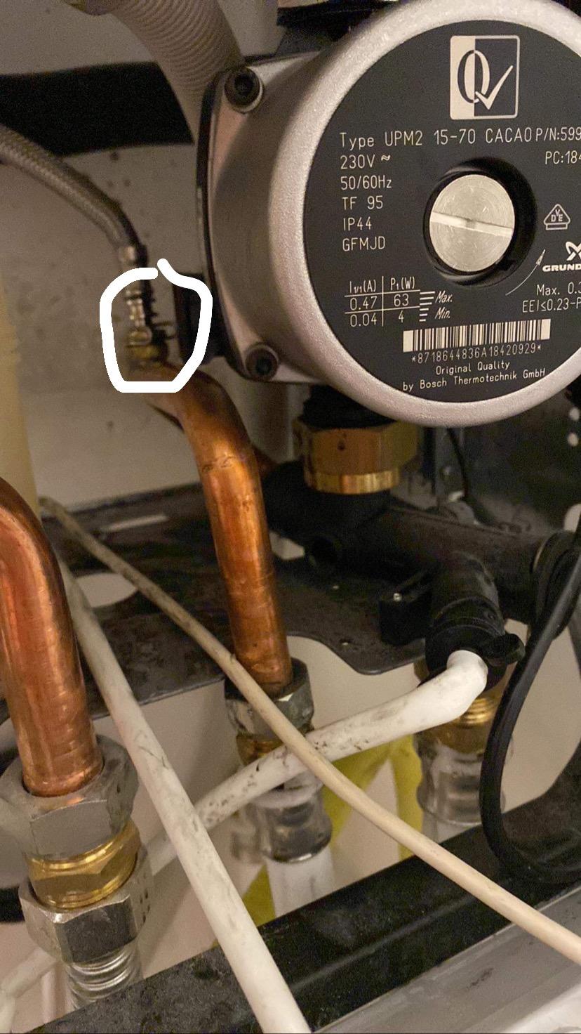

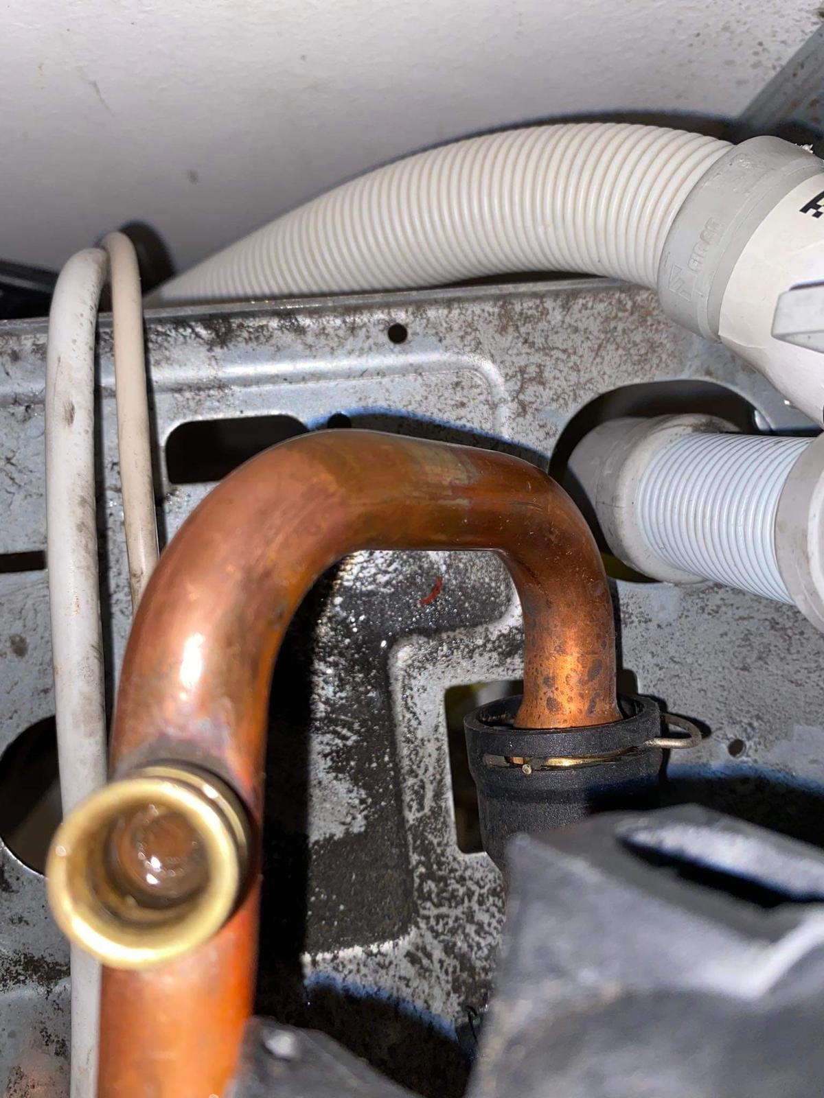

@kajo873 vdaka za tvoj prispevok. Po celom dni, sa o nakoniec podarilo. Uz v spominanej diskusii kde si prispieval, ma nakopol prispevok @misecc. Okrem toho, ze som precistil a prefukal takmer cely mechanicky system v kotli, prepustacie ventily atd, demontoval expanzku, celu vycistil, vyplachol od bordelu a natlakoval, premeral funkcnost. Vsetko bolo funkcne, ale system sa choval, ako bez expanzky. Tak a chyba bola v tej prirube na medenej rurke, kde je pripojena ta uz spominana hadicka, bola komplet upchata. Po precisteni, kotol ide ako hodinky. Teda oprava keby clovek vedel, robota na 5 minut. Ale myslim, ze po tejto generalke revizka od technika bude formalika. Prikladam aj fotky, ak by niekomu pomohli. Este raz vdak

@capzahradnik Ahoj, upchate to bolo pravdepodobnem bordelom ktory vznika pocas prevadzky, cierny drobny neviem co. V systeme na oko ked pozeram, odkalovac nevidim ani ziadny filter, na otazku ci bol preplachnuty a voda upravena nejakym inhibitorom ti tiez odpovedat neviem, je to novostavba, ktoru som kupil tesne pred kolaudaciou a podlahovka uz bola napustena. Jedine co bolo z mojej strany bolo to, ze som zavolal plynara na prve zapnutie kotla (ano viem, ze to malo byt spravene v ramci revizii, prve vykurovanie atd, proste akym sposobom bol tento dom cez developera skolaudovany, prosim zbytocne nerozoberajme.) a ten ma neupozornil, nato, ze je vhodny nejaky odkalovac filter a neviem co - toto je pre mna spanielska dedina a nieco podobne som robil vcera prvy krat, preto to trvalo aj tak dlho. Co by si mi tam odporucil zapojit, ak si od fachu ? @neutrino podla instalacneho manualu pre servisneho technika, ma tento kotol automaticke odvzdusnovanie - iba som pri zapnuti po resete povolil odvzdusnovaci ventil na cerpadle ktore je priamo v kotli, pockal (podla zobrazenia na displeji) kedy skonci tento proces a ventil opat dotiahol, presne ako bolo napisane v servisnom manual
@lubooo však prave to automatické odvzdusnovanie to u mňa spôsobilo. Zakaždým keď sa trošku odvzdusnil tak poklesol tlak.
Ja mam v servisnom navode ale jasne napisane: "Pri prvom zapnutí sa zariadenie jednorázovo odvzdušní. Za týmto účelom sa bude zapínať a vypínať v intervaloch čerpadlo vykurovania (cca. 4 minúty). Na displeji sa striedavo zobrazuje s teplotou výstupu. Otvorte automatický odvzdušňovací ventil ( obr. 32 [7]; obr. 33 [9]) a po odvzdušnení ho znova zatvorte. " Teda po odvzdusneni, som ho opat zavrel, ako pisu v navode. Ta funkcia sa musi u mna vyvolat, nerobi sa sama, automaticky.
