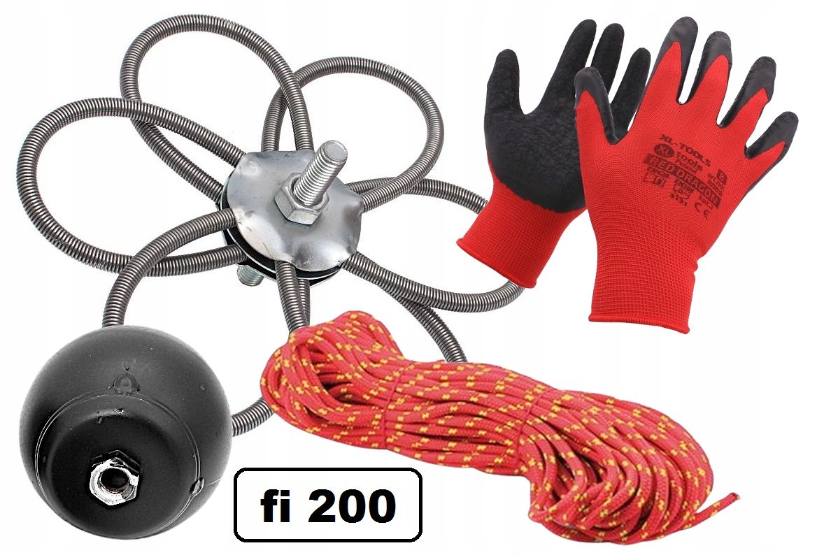

Btw. komín si vie majiteľ vyčistiť aj sám x krát do roka, takže pravdepodobnosť poistnej udalosti spôsobenej komínom, je nulová..

@gadefox ak sa daco stane a nebudes mat papier od komina, poistovna plnit nebude. Ta povinnost je tusim v zakone o ochrane pred poziarmi. Ze za 20cku? Za to ti kominar "ani z postele nevylezie". Hej s otcom sme sa tiez raz "vybrali" cistit komin sami. Hnusna robota radsej zaplatit kominara. No odist ti moze rovnako aj peletkovy kotol nemas tam to o nic lepsie (ani peletkovy kotol nie je dnes uz primitivny priestor kde hodis palivo podpalis a hori). Cize asi takto. A co chces za 220 eur rocne na TČ akoze prehliadat? Aj chladnicku prehliadas za 220 eur rocne?
