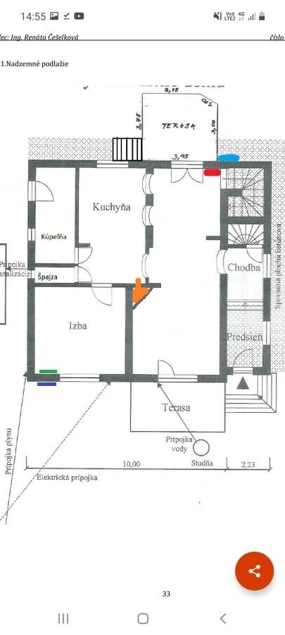

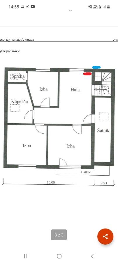

@turbot Čus. Mám Midea Oasis Plus 2,5kW. Priznám sa, že neviem ako fachčí keď je okolo 0° a vlhko. Ale vyskúšam, keď bude. Ja mám totiž aj plynový kondenzačný kotol a radiátory a keďže viem, že okolo nuly a keď je vlhko klíme (a TČ) padá COP tak vtedy zapínam kúrenie na kotol. Každopádne ja na klimách keď ich zapnem stiahnem cez appku ventilátor na vnútornej jednotke na 27-30% a ich hlučnosť je potom pre nás v pohode. Mám inak aj dve 5kW Vivaxy. Včera som už jednou kúril teplota sa počas 24h pohybovala od 4° do 10-11° a za tých 24h zožrala 19kW. Dom má zateplenú len jednu stenu 5cm polystyrénom, prízemie 130m2 plná pálená tehla, poschodie tiež 130m2 kváder, strecha 20-25cm nobasil. Tá jedna Vivax 5kW, ktorá bola zapnutá na prízemí (na náčrtku prízemia kreslená červenou farbou) mi vykúrila dom na 19°-24°. Čím ďalej od klimy - tým nižšia teplota. Priemerne zožrala 800W/h. To som celkom prekvapený že ako málo. Starý veľký v podstate podštandardne zateplený barák, chápete.

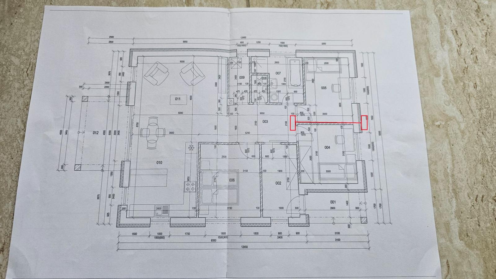

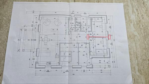

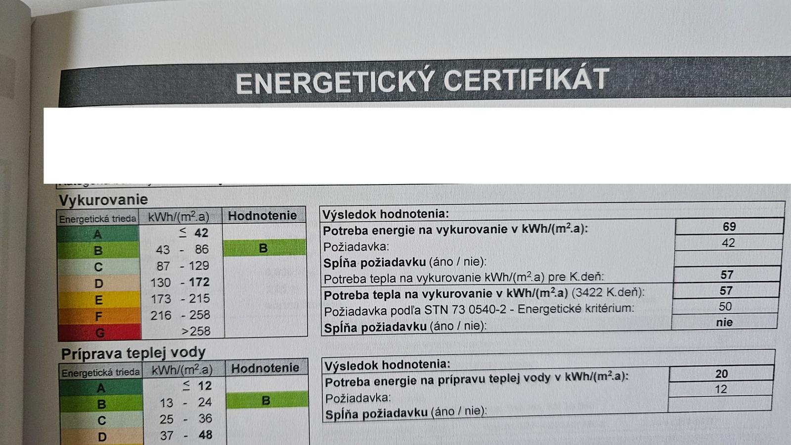

Dobry den, aktualne mam teplovodne podlahove kurenie ohrievane elektrokotlom. Chcel by som si dat nainstalovat klimatizaciu: -v lete kvoli chladeniu(ale netreba extra silnu - letne klimovanie neoblubujem, iba kvoli mirnemu znizeniu teploty pocas tropickych noci). -zaujala ma taktiez myslienka ekonomickejsieho vykurovania. Avsak som v tom dost strateny. Plocha je 94.5 m2, bungalov z 2019. V prilohe prikladam tabulku z energetickeho certifikatu(ak to nie je spravna tabulka, mozem odfotit inu). A moj navrh umiestnenia klimy. Povodne som planoval Daikin comfora 5kw, ale po precitani 40 poslednych stran tohto fora som si neni celkom isty, ci nebude moc silna. Obavam sa, ze sa to tam bude lokalne prehrievat(najma pocas prechodnych obdobi) a klima bude cyklovat, kedze minimalny prikon je 0.44kW. Na fore som zachytil informacie, ze v obdobnych pripadoch postacuje aj 0.2kW. Preto zvazujem 2 samostante monosplit jednotky. Teraz by som si dal do chodby 3.5kW a v buducnosti(po vyhodnoteni prevadzky) by som si mozno dal 2.5kW do obyvacky. Ake mate odporucania? Jednu 5kW alebo 2.5kW+3.5kW(nevyhoda tohto riesenia je, ze sa to dost predrazi)?
Na zaciatok skus jednu 3.5kw je vysoka sanca ze tym vykuris cely dom.
