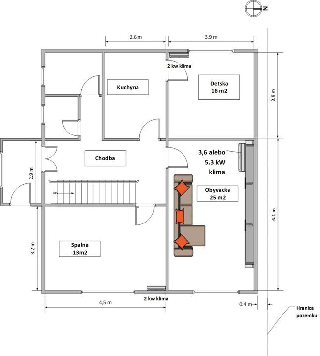

ahojte. Potreboval by som Vas nazor na vykon klimatizacie. Potrebujem pokryt prizemie rodinneho domu. Prizemie rodinneho domu ma tak 90 m2 plochy. Klimatizacie by mali byt aj primarny zdroj vykurovania. Tepelne straty su tak 8-9 kWh pri -15 stupnoch, takze moja predstava je, aby tie klimatizacie stihali vykurit pri tej teplote. V detskej a spalni predpokladam nejake 2,5 kW jednotky, ktore budu sucastou multisplitov. Do obyvacky by som chcel dat Sinclair Spectrum plus. Firma navrhla 3.6 kW klimu, ktora papierovo kurit 4 kW pri -15. Len mne sa to zda nejako malo. Neviem, ci ist radsej do 5.3 kW, ktora dokaze kurit 5.6 kW. Dalsia vec, neviem ako ovplyvnuje dlzka privodu vykon klimy. Privod ku klime bude mat okolo 10 metrov, kedze vonkajsiu jednotka bude az za rohom domu.
Zateplenie obvodových stien máš? Okná sú staré či plastové? To fakt máš tak otváranie dverí do spálne, obývačky a detskej izby?

@toky1 > Zateplenie - na strope je nejakych 40 cm vaty, okna su 3-skla. Obvodove mury nie su zateplene, ale tam pojde tak 15 cm izolacie. No len neviem kedy. V detskej a obyvacke sa dver otvaraju ku stene, takze opacne ako je to nakreslene. V spalni a kuchyni sa otvaraju do priestoru. V kuchyni je to vyriesene, dvere su zhodene a v spalni sme si zvykli. No vyse 50 rocny dom.
10m prípoje medzi vnútornými jednotkami a vonkajšou sú OK. Do tej obývačky by som určite nedával 5kW klimu, rozhodne postačí 3,5. Ja mám nezateplený dom a 5kW Vivax R klima mi vykúri obývačkojedálňokuchyňu cca 70m2 aj pri vonkajšej teplote -13°.

@asdfb jak ti píše toky1 , podľa mňa tiež až 5kw jednotka do obývačky zbytočne veľký výkon... rátaj s tým, že čím väčší výkon aj väčší minimálny príkon... takže aj viac zožerie... určite postačí 3,5kw navyše tých -15 koľko krát do roka bude? neviem lokalitu ale ak to neni niekde Oravska Lesna tak pohoda

@dexter89 > Na minimalny vykon som sa pozeral a 3.6 vs 5.3 to bol rozdiel nejakych 1 vs 1.1 kW. Takze tam nebol nejaky velky rozdiel. Teraz som pozeral, ze pri -15 to ma len nejakych 90% vykonu. -15 bolo naposledy pred dvoma rokmi v januari par dni. Poriadna zima naposledy bola v januari 2017, kde priemerna denna teplota za cely januar bola -7.5 stupna. Aspon udajov dodavatela tepla. Povodne som chcel ist do Gree U-crownu ale tie uz nie su. Opytam sa takto. V com by boli nevyhody tej silnejsej klimy ? O jednej viem. Silnejsia klima je hlucnejsia. Este takto. Mam predstavu, ze to dokaze vykurit aj chodbu, kedze v nej nebude ziaden zdroj tepla. Takze ja beriem ze bude kurit do obyvacky a aj chodby. Preto aj to umiestnenie oproti dveram.
Silnejšia klimatizácia bude robustnejšia vnútorná aj vonkajšia jednotka a bude mať vyššiu spodnú hranicu elektrického príkonu. Dám príklad. Mám 5kW Vivax R a 2,5kW Midea Oasis Plus. Tá Vivax má spodnú hranicu elektrického príkonu cca 700W - keď regulácia potrebuje nižší elektrický príkon tak už nevie viac utlmiť svoj tepelný výkon takže vypne vonkajšiu jednotku - kompresor a prípadne ventilátor. Po povedzme piatich minútach ich naštartuje znova. A zas po chvíli vypne. Toto robí dokolečka a vraví sa tomu cyklovanie. To časté vypínanie a zapínanie znižuje životnosť kompresora. Spodná hranica el. príkonu tej 2,5kW Midei je cca 280W. Ak budeš často používať klimu v prechodnom období kedy bude tá prisilná neustále cyklovať tak sa skôr opotrebuje. Účinnosti tých silnejších klím sú tiež nižšie čiže bude mať aj vyššiu spotrebu elektriny. Ešte môže byť rozdiel vo veľkosti ističa.

@toky1 takže radíš ísť do slabšej verzie klimatizácie? Lebo teraz riešim práve rovnakú situáciu... včera bola u mňa už tretia firma na nacenenie klimatizácie a ako prvý mi poradili ísť do slabšej 3,5 Kw verzie (predchádzajúce firmy mi hovorili že určite 5KW).. klimatizáciu idem dávať len do obývačky/kuchyne s veľkosťou cca 45m² ,čo je cca 120 m³ (dvere do vstupnej chodby a ,,prechodnej" chodby mám nonstop otvorené, tak dúfam, že aj tam dačo prejde)... klimatizáciu skrz prebytok energie z FVE chcem používať nonstop (kúrenie, chladenie, filtrácia vzduchu)... v popise klimatizácie je uvedené, že: Nástenná klimatizácia Sinclair Marvin 5,3 KW má chladiaci výkon 5,3 kW, vykurovací výkon 5,4 kW a je určená pre miestnosti s rozlohou do 45 m2. Elektrický príkon chladenia (min. - nom. - max.) 1,53 kW Elektrický príkon vykurovania (min. - nom. - max.) 1,39 kW Nástenná klimatizácia Sinclair Marvin 3,5KW má chladiaci výkon 3,5 kW, vykurovací výkon 3,8 kW a je určená pre miestnosti s rozlohou do 35 m2. Elektrický príkon chladenia (min. - nom. - max.) 0,99 kW Elektrický príkon vykurovania (min. - nom. - max.) 0,98 kW rozdiel medzi nimi je do 400€, ako jedinú nevýhodu mi uviedol, že 5KW je strašne veľká (o cca 17 cm) a že môže byť hlučnejšia = 19 - 41 dB vs. 23 - 45 dB, čo považujem za nepodstatné)... Doteraz som bol na 100% priklonený k 5,3KW (ešte k tomu keď mi táto posledná firma nacenila tú istú klimatizáciu o vyše 500€ menej, tak som sa potešil, že pekne ušetrím), len tvoj príspevok o cyklovaní ma dosť zneistil...
Tak toto aj mňa zaujíma, tiež riešim klimatizáciu do obyvačko-kuchyni o veľkosti približne 90m2 mám teraz vivax 3,5kw ale pri väčších mrazoch doslova nevládze, možno je to tým že je to slabšia jednotka ale tiež si myslím že na tu plochu je potrebné 5kw možno sa mýlim a keby som kúpil lepšiu klímu napr Daikin tak by aj 3,5kw vykurila
Mne ked cykluje v cca 70m2 obyvackojedalnokuchyni 5kW Vivax tak otvorim dvere na poschodie aby teplo stupalo hore. Ked mi cykluje 2.5kW midea v 24m2 spalni tak otvorim dvere do foyeur nech sa to teplo z klimy tam roztaha.

@iamriso mám Sinclair spektre plus 5,4kw. Počas zimu šla za priaznivých vonkajších podmienok aj na 800w ale aj 3000w😀 tých ich údajov sa veľmi nedrž
90m2 ti vykuri aj jedna 4kw jednotka ak mas standardne zatepleny dom. U teba je ale problem, ze mas tam schody cez ktore bude teplo utekat hore a to celkom vyrazne. Takze lepsie asi dve jednotky, dal by som 2x 3.5kw a po prvej zime uvidis ale malo by to byt ok s prehladom.

@wheel nebude lepšie preto dať jednu 5kw ako dva 3,5kw jednotky ja mám tiež schody z obývačky na poschodie

@rkorba Ved v poriadku, ale Ty klimami "nenabijas". Kuris od oktobra do aprila. Aj plynom by si nabijal vychladnuty dom 24 hodin. Ja by som dal radsej 2x3.5kw ako jednu 5kw. Financne to asi nevychadza lepsie, ale v prechodnom obdobi vies vykurit jednou jednotkou, na december-marec zapnes aj druhu. Alebo ked sa jedna pokazi, jednou stale fungujes. Alebo ked jedna defrostuje, druha ide.Lepsia distribucia tepla atd.
