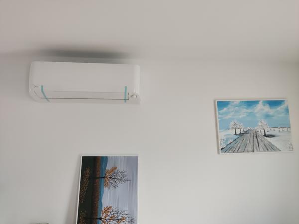

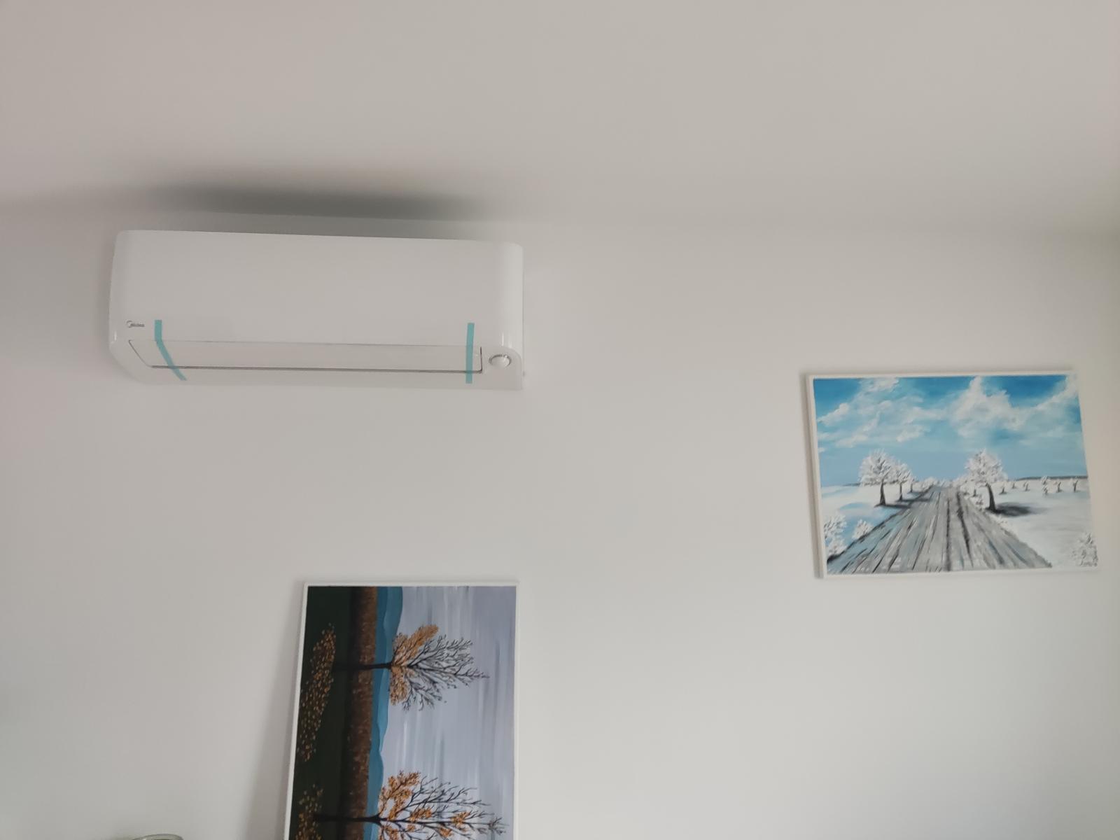

@goldway ...ten visiaci obraz mi pripomína cestu domov (keď výnimočne nasneží) ...ešte aj tie kopce v pozadí sedia 😄
@lifelike to malovala manzelka, vlastne ani neviem ci podla nejakej predlohy alebo len tak co ju napadlo...

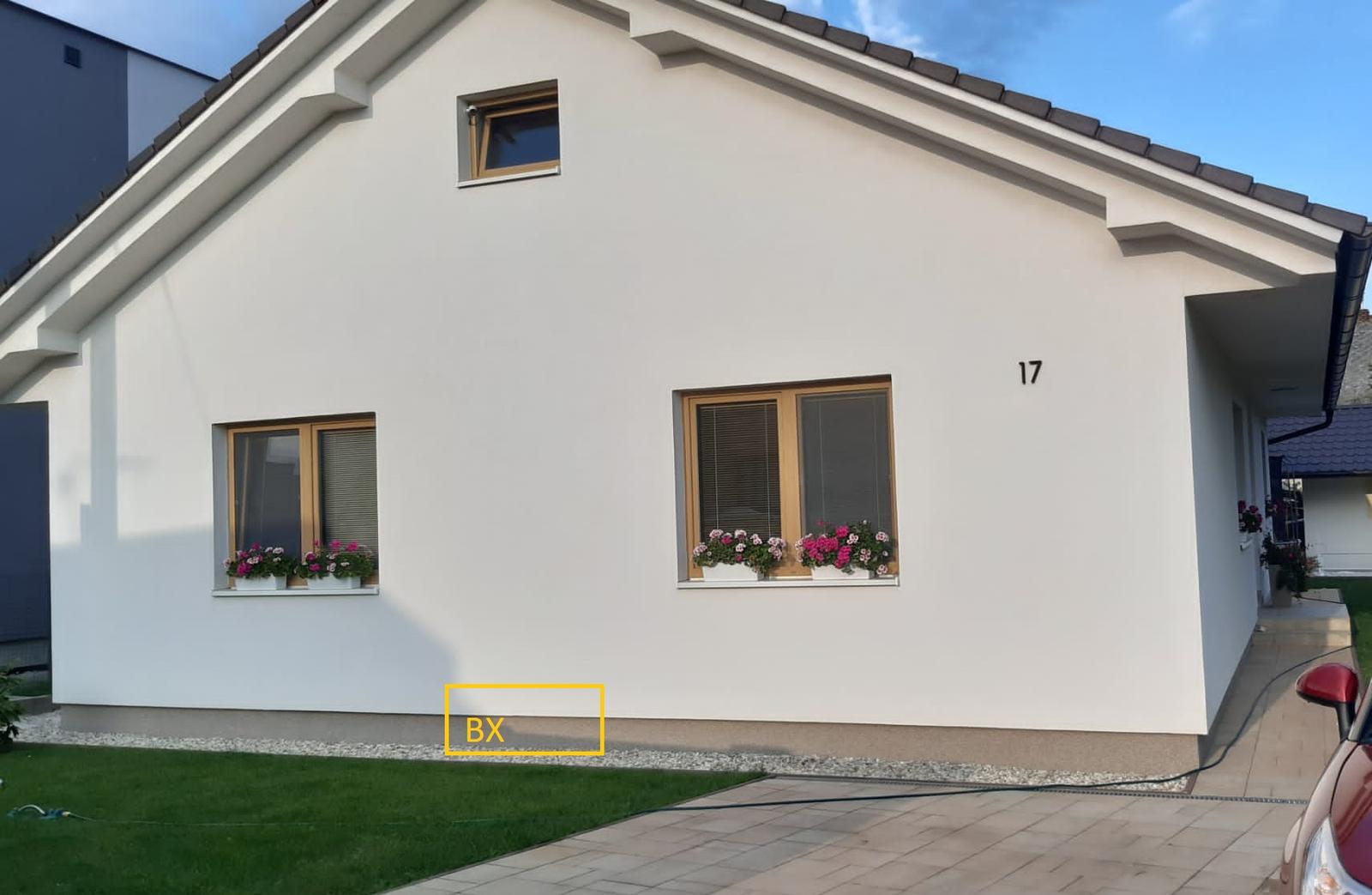

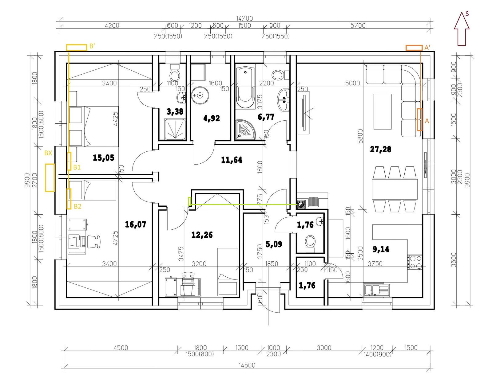

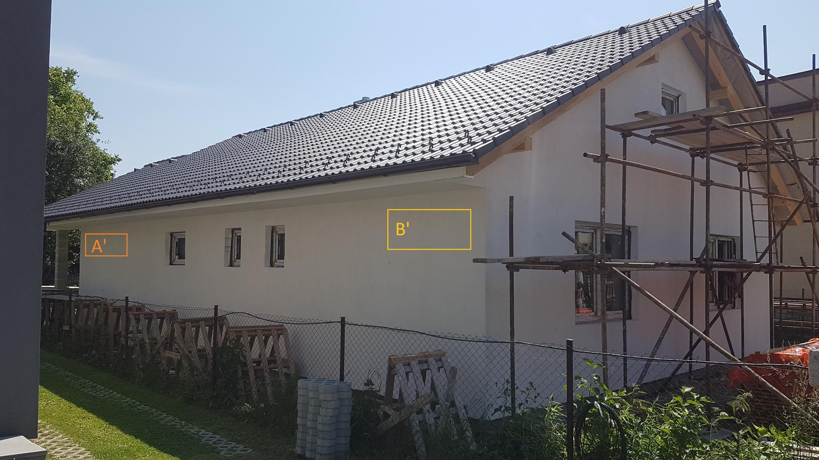

Zdravím všetkých. Po dlhom študovaní rovnako uvažujem nad klímou na dokurovanie v prechodných obdobiach, prípadne plnohodnotné kúrenie; v lete samozrejme sem tam aj na chladenie. Ide mi hlavne o dve izby v západnej časti domu (spálňa a detská izba). Momentálne sme na teplovodnom podlahovom kúrení s elektrokotlom, ktoré regulujem jedným prenosným termostatom. V obyvačkokuchyni je krbová vložka, z ktorej je vyvedený jeden prieduch do chodby (pôvodne ani neplánovaný, viď foto). Krb využívame intenzívne a tam nastáva problém. Obývačka vyhriata. Spálňa a detská nevykúrená. Kvôli 2 izbám púšťať podlahovku, stále premiestňovať termostat a zatvárať podlahový okruh nieje ideálne riešenie. Minuloročná spotreba elektriny bola 9000Kwh. Tohtoročná spotreba je zatiaľ približne rovnaká. Pri ohreve vody mi pomáha fotovoltaika. Lokalita: okres Sabinov T.j.: Uvažujem nad multisplitom do spálne a detskej. Len ako/kde nainštalovať vonkajšiu jednotku? Scénar 1 je osadiť na zem rovno pre dom (BX na fotke). Čo je asi najkratšie riešenie, ale ako päsť na oko a moja polovička by musela urobiť poriadny záhon ako zamaskovať takú bradavicu na tvári domu 🙂 Alebo scénar 2. t.j. osadenie na stenu na bok domu (B'), čo je spálňová stena... ale bojím sa zvukového diskomfortu. Mám drevený strop so zníženým sadrokartónom, takže pri inštalácií viem rúry skryť tam. Prípadne to dať k bočnej stene, ale na zem, ale to je zase už najdlhšie, najkomplikovanejšie hoci najkrajšie riešenie. V budúcnosti by som chcel ešte jednu jednotku do obývačky (A-A'), ale o tom potom... 🙂 Zároveň, čo vravíte na túto ponuku pre moje riešenie? https://www.erkonklima.sk/midea-multi... Vďaka vopred za všetky odpovede.
@goldway mne to pripomína Brueghelove obrazy zimnej krajiny počas malej doby ľadovej ... pekný štýl 🙂 mohla by tie obrazy aj predávať @ecis mám snáď takmer identický pôdorys a rovnako umiestnené 3 jednotky ... skoro na vlas presne ako ty plánuješ. tú v obývačke 3,5kw a v izbách multi- 2x1,5kw všetko daikiny jedna comfora a 2x perfera ... moja rada, keď sa dá, daj jednotky na zem na cestarske obrubniky abo šalovačky, nie na fasádu ako ja... ja mám presne tak v strede domu , moja manželka je s tým v pohode 😄 ale dve osobitne by už nerozdýchala (3 na dome, tak sú len dve)... jedna jej nevadí a mne nevadí vôbec, beriem to ako dizajnový prvok, ktorý neodmysliteľne patrí k domu
Ja by som estetiku umiestnenia vonkajšej klimatizácie tiež nejako extra neprežíval. Ak dáš klimu zboku tak asi naserieš suseda. Takto spredu asi bije do očí ale vadiť bude len na pohľad - a aj to len zo začiatku. Zvyknete. Skôr by som riešil kam dať vnútorné jednotky aby z nich nefúkalo priamo na postele alebo na stoličky kde bude niekto sedieť. A vrámci šetrenia energiami by som zvážil vonkajšie tienenie kvôli letnej prevádzke.
