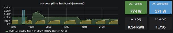

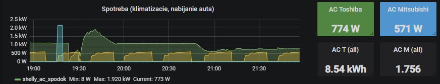

@kavar ako som pisal hore, tak mam namontovane dve klimatizacie (toshiba a mitsu). a zda sa ze by mohli v pohode vykurit aj pri nizsej vonkajsej teplote. Uz som nahodil aj nejaky ten monitoring spotreby aby som videl kolko odoberaju v realnom case, nech sa mozem potom trosku hrat s nastaveniami. Ukazuje sa ze horne (nevyuzivane) poschodie ked drzim na 17 stupnov tak sa klima aj vypina, predpokladam ze jej to nevadi ked si to riadi cele sama.

@linuxak zdravim, co pouzivate na meranie spotreby?

@rusty727 nazdar, take male krabicky shelly 1PM https://shop.shelly.cloud/shelly-plus... zapojil som rovno 3 do skrine isticov (ale vies pekne schovat aj do zasuvky). Zatial co sa s tym dnes hram tak je to dost solidna vec za tu cenu (okrem ich appky - ta je zatial biedna). Ma to API, takze rovno si z tade viem tahat data cez raspberryPi a posielat do grafany.

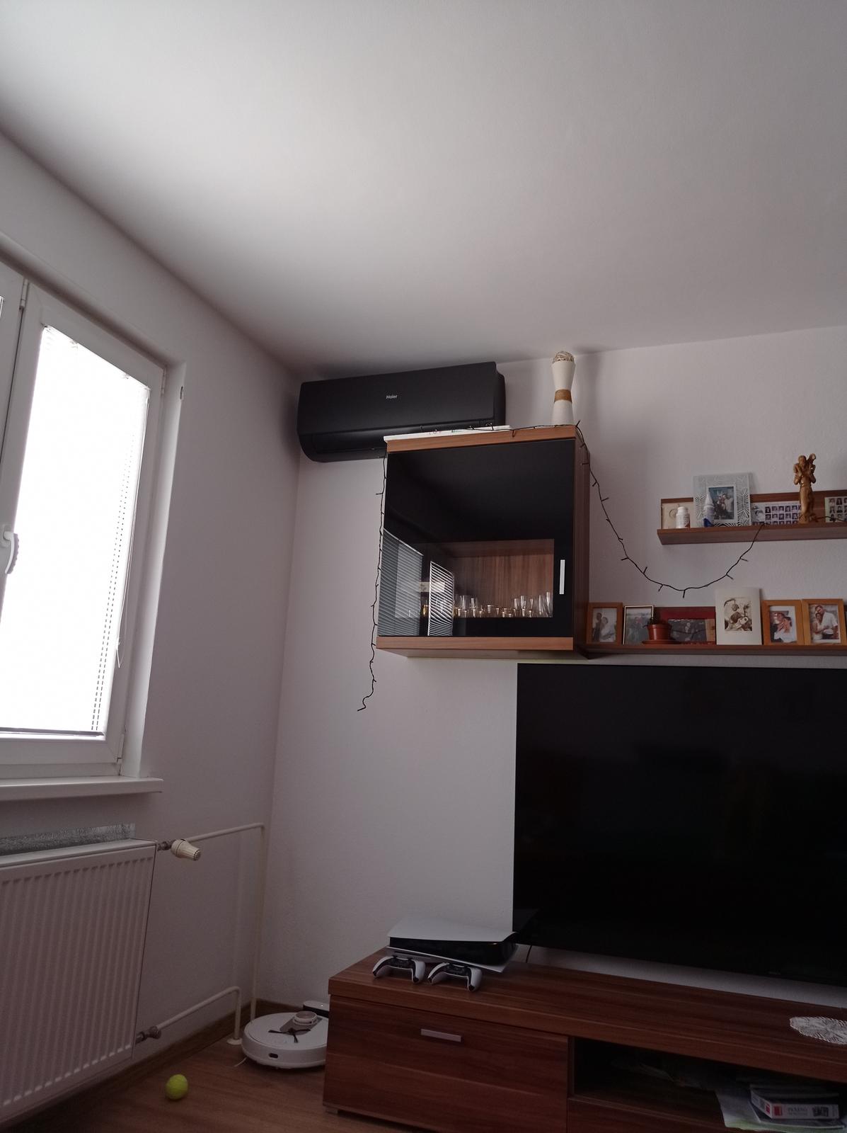

@dexter89 mam doma heier flexi plus seriu tmavu a som spokojny a stala 1300e jedna vnutorna 3.5kw s pracou. chcel som samocistiacu(sama zmrazi a zohreje vymennik na 56stup) a hej no, ma aj tu hnusnu wifi. ovladac je tragedia a po paru rychlich kliknutiach nevie jednotka co ma robit a kvazi sa zasekne. ak mas 1400s pracou na dve jednotky tak to neni spatne. ja mam trosku tragediu umiestnenu v rohu a kavar ma zrejme pravdu ze mam mierit na zema teplo stupne hore. dementne som to zatial smeroval hore a zrejme som hrial strop. @kavar ty si mi riadne nalozil 😄 a pritom sme si zopar sprav uz vymenili ty pilot 😄. a je sice pravda ze mam viacej hypotek na byty ale uz predane 🙂. inac som kupil v polarklima firmicke z ke. 😉 kde mas znameho. inac stale by som ta rad navstivil, kebyze mas cas a neake know how k domoch by som bol vdacny. ked tak mozme u dextera sa sami pozvat na kavu s wiskey😄. a moze aj mims no prist aby neplakal v kute.

@stefan222 ci pana, to co za genia ti navrhol takto umiestnit klimu !!! ked chces nieco zachranit ta aspon tu skrinku pod nou odmontuj zo steny bo skrinka vrie a tebe je zima @dexter89 a tu mas jasny priklad co mam proti modernej pretechnizovanej dobe, ludstvo proste totalne zblblo a ako povedal cesky herec P. Narozny " se cudujem, ze lidstvo jeste nevymrelo a jsem prekvapen jak zeme dokaze s timto materialem pracovat " ta to bolo u mna za 100 bodov, esze taka perlicka k elektronike, do servisu raz davno prisla moja neter s rozbitym autom a hovori, ujo ta mam ABS, ESP, zimne gumy aaj tak som naburala a ja na to ukaz ruky, no vidis obe mas lave a tuty mobil v ruke, vsak je moderna doba 🙂 no vidis mne wifi netreba preto, bo ked odidem ta vypnem klimy necham isz iba jednu v obyvacke na 18 st. a vybavene pridem domov dam na 23 st. a za 5 min. teplo, vsak to neni podlahovka, ze cakas pol dna, vymyslite vy dvaja kedy sa stretneme naj vam dam dajake rozumy

@kavar neuveris ale tu skrinku tam chce moja sefka 😄 . ja som podpapucnik jak ma nazval kamos. ale uz sa hrame s.myslienkou ze tu skrinku dat dole. ale ako ospravedlnenei je ze hore mam platok polystyrenu 😄. mozme aj u mna v presove hocikedy dat pivo s alkoholom. kludne @dexter89 dojdi s kavarom a vyskusas si co potrebujes. ma to vraj aj uv svetlo 😄.dame disco 😄. som otvoreny seckemu. len pustim ockovanych 😉
