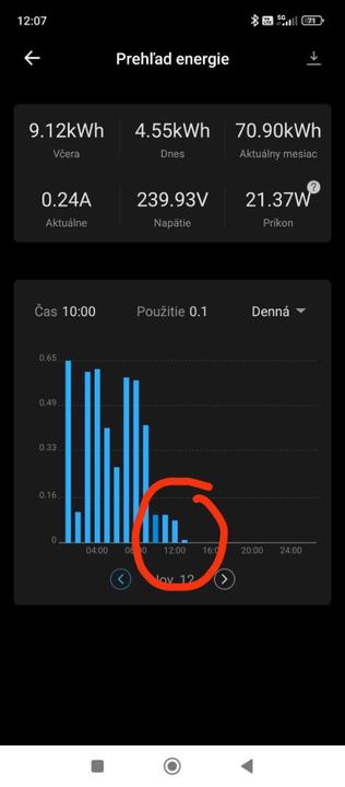

Od tej 9. hoď do 12. hoď to išlo skoro stále na tých 100w

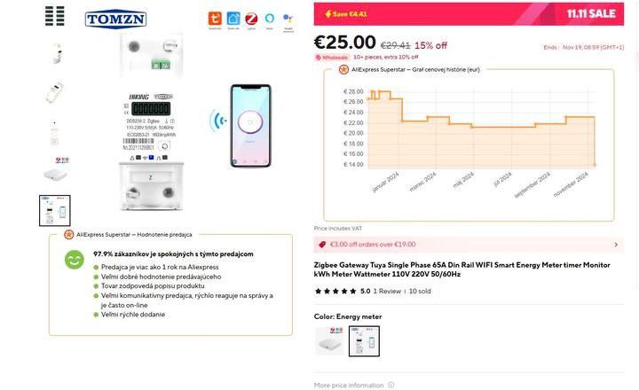

@matko291 Ze si kupis takyto smart meter a das ho do elek. skrine

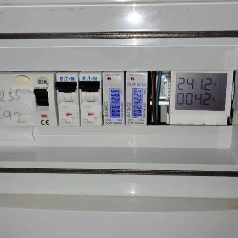

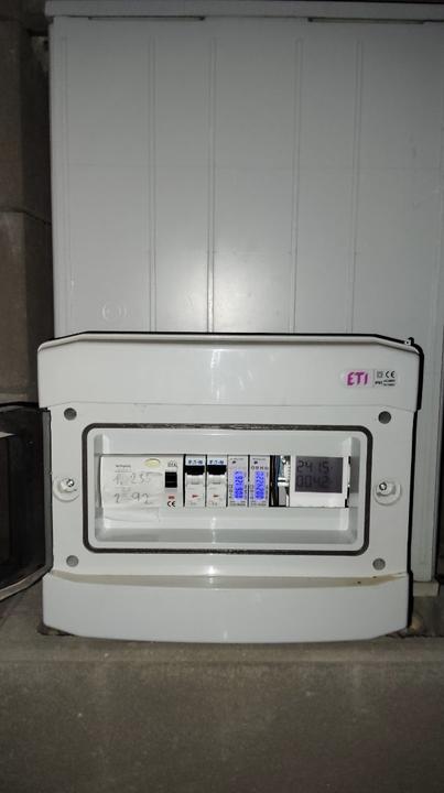

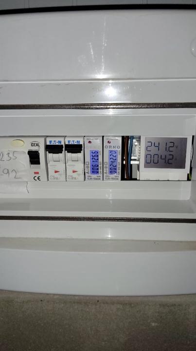

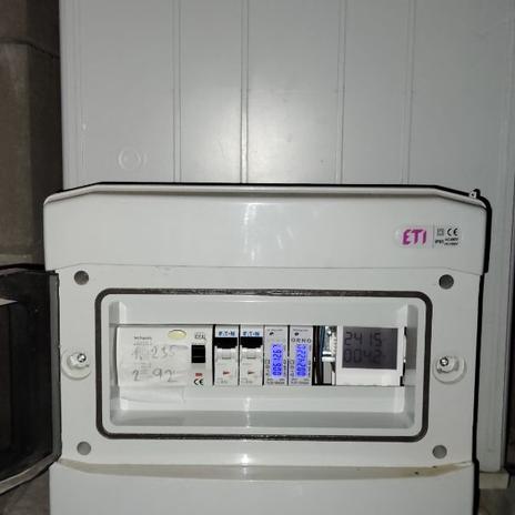

Ja to mam takto.Mam samostatnú skriňu vonka zo zadu na el. hodinach. Bližšie a rýchlejšie som to mal takto,ako ťahať kabel do domu. Ten druhý merač nie je vidno, je položený vo vnútri na spodku. Nevošiel už na lištu. Mám tam aj tie dva digitálne merače,tie som mal kým som nezapojil tieto. Vlastne tie smart neboli zo začiatku v pláne.Ale zistil som,že mam tiež rád tieto hračky

@joma3333 ešte potrebujem do app napojiť, teda aj kúpiť nejaký Smart merač teploty vonkajší, kompatibilny s ewelink

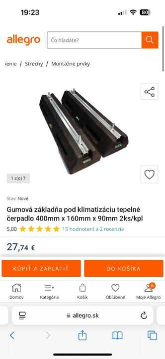

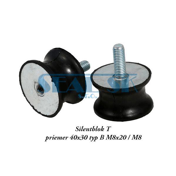

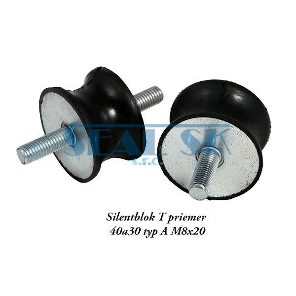

@kukiak pri drevodome sa odporuca davat jednotky na zem, presne kvoli tym vibraciam. Ale kedze nemas moznost tak jedine silentbloky. Na Aux mame kaucukove a nepocut, teda minimalne. Pod druhu budem menit, lebo tu pocut i tak. Nieco na tento styl.

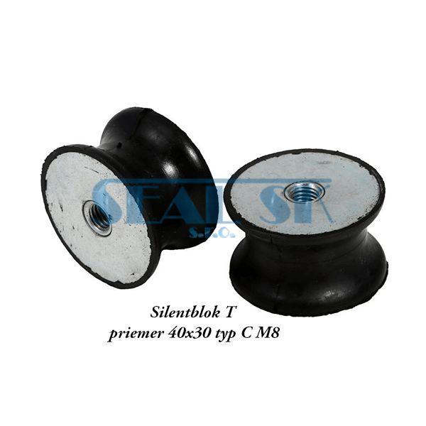

@kukiak majitel firmy ktorý montoval u mna ,mi hneď povedal že na stenu mi to nedá.I keď by som to neviem ako chcel, povedal že nie,odmietol by montáž. Mal s tým už skúsenosti.samozrejme záporné. Odfoť tie silentbkoky.Respektive,ja som mal od montáže originál len také akože silentbloky.(par strán-20 dozadu je foto).Potom som menil poriadne. Pán,ktorý ich vyrába mi povedal že najlepsie sa tie v tvare presipacich hodin . Práve to zúženie má tam ten význam tlmiť vibrácie . Ale určite by som to skúsil

@dominguezah ale tieto máte aj na konzolách na stene?
Odpoveď na príspevok od dominguezah:
@kukiak pri drevodome sa odporuca davat jednotky …
@dominguezah toto je vsak urcene na montaz na zem nie? Toto na klasicku zavesenu konzolu asi nedam, ci? Ja viem, ze to na drevodom ist nema, dom som s tymi klimami uz tak kupil no. @joma3333 vieš mi dať tip kde by som zohnal tie čo odporúčas pls?

@kukiakjaxto mam odtiaľto https://eshop.sealsk.sk/kategoria-pro...

@papulaa a tým ju aj vypnes?
