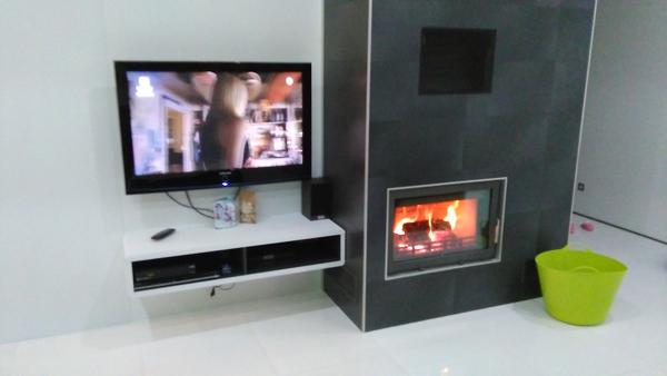

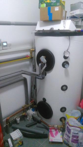

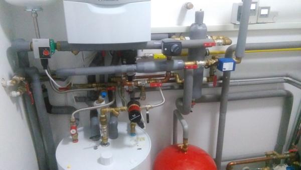

moja strojovna pre vodnika
@nucka
obstavba
Je na to napojene TC? Pozeram ze je tam zasobnik na vodu od prothermu a ten nema moc velky vymenik. Cim to regulujes. Ostatne veci su mi jasne.
@finkis ake TC. krb je vodnik, ohreje vodu co ma nad ohniskom a tato voda ide do AN. . Neviem ako si prisiel k zasobniku od Prothermu, lebo to nie je.... reguluje to regulacia, sa mi zda ze TRS 4, vidiet ju aj na prvej fotke vpravo.
Zasobnik na uzitkovu vodu som myslel take ma porotherm AKU poznam to je regulus. Tu TRS4 som si nevsimol.
@martin85 paradne, dakujeme za fotky. Dufam, ze aj nam sa to podari a ze nam to hlavne z ekonomického hladiska vyjde :)
