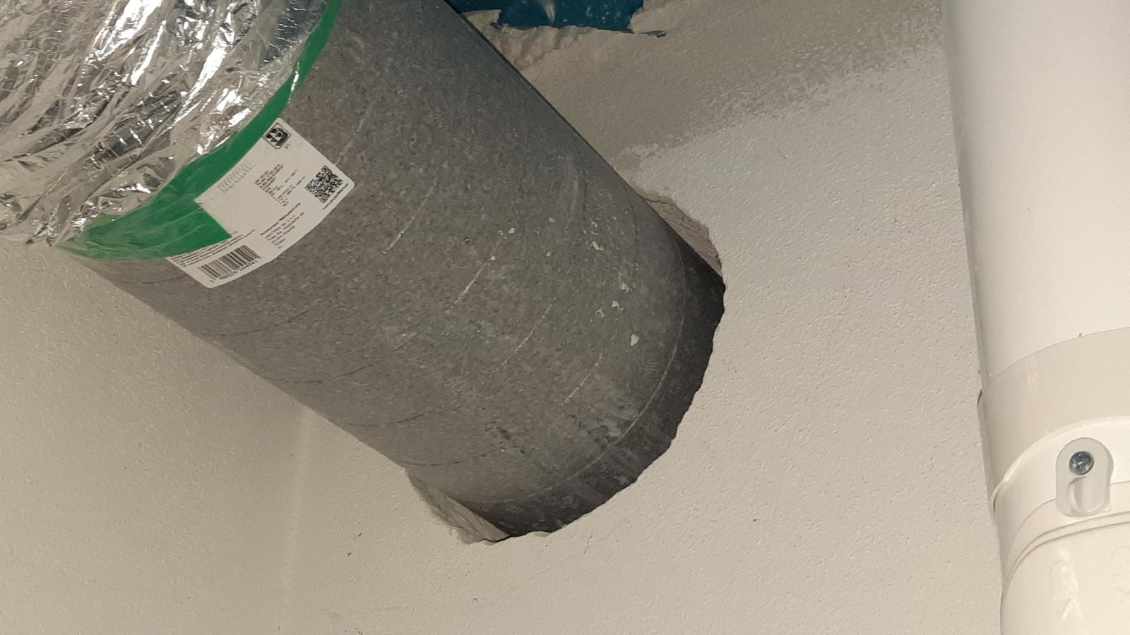

@purplesticks neviem ci, resp. v com ma fotka pomoct. Klasika obkreslil som si potrubie pridal centak, predvrtal a bolo. Z vnutornej strany to mam nad urovnou buduceho stropu cize to este pride vypenit.
