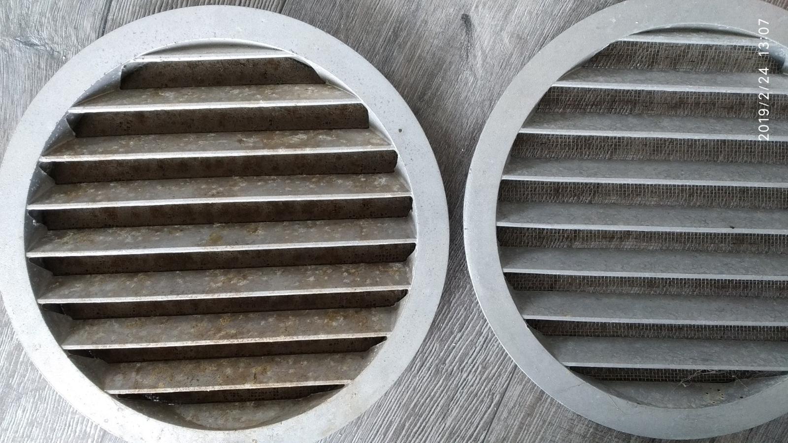

Tak mi začali korodovat hliníkové mriežky ;-) resp. tá ich povrchová úprava a spini to fasádu. Hlavne na nasavani. Predpokladám, že sa tam tvorí námraza. Kde kúpiť plastové alebo nerezové mriežky?

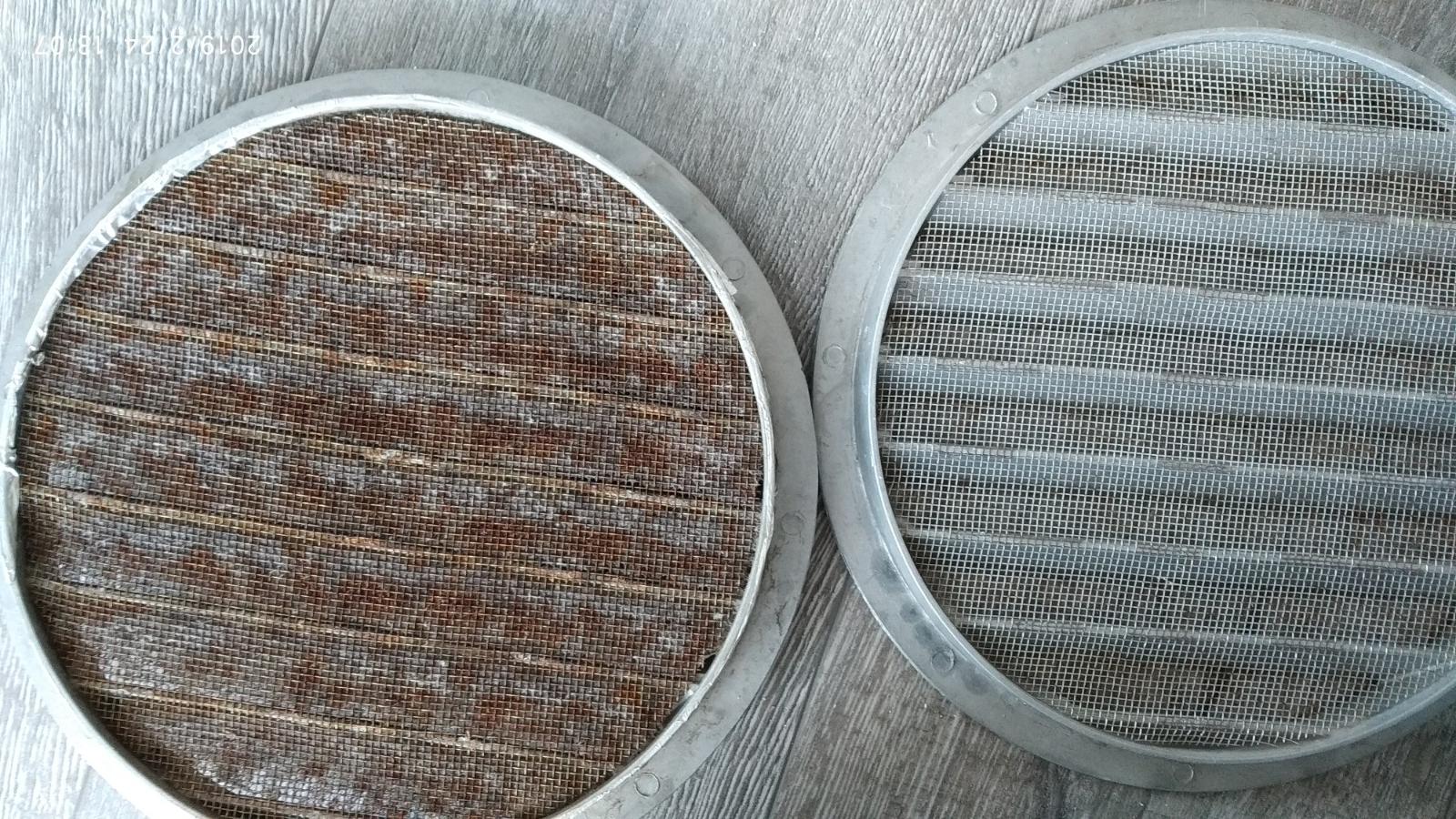

Tak som zistil, kde bol problem. Hlinikova mriezka "zhrdzavela", resp. sietka proti hmyzu, ta je ocelova. Robi to len na nasavani, vyfukova je (takmer) nechytena. V zime sitko namrza, cez den sa namraza topi, sitko zacina hrdzaviet a kondenz potom splavuje hrdzu na fasadu. Takze treba na zimu sitko vybrat a malo by to byt ok. Foto: ľavá nasavanie, pravá vyduch.

@andrejko1122 sietka v zime je zbytocna, navyse hrdzavie kvoli namrzaniu. Ale na leto je asi dobra, proti hmyzu, pavuky, mozno osy, navlacia ti tam bordel. A este pozn k fotkam, nie je to moc vidiet, ale to hrdzave nasavacie sitko je takmer cele upchate tym bordelom. Sa divim, ze rekuperka nieco cez to nasala.

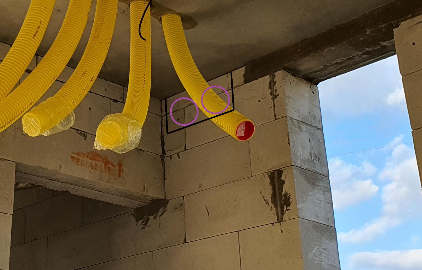

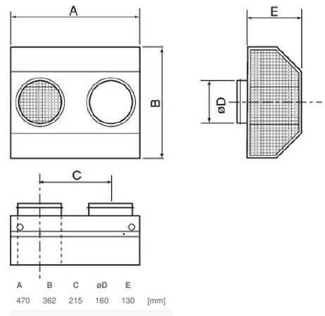

Potrebujem si zhotoviť prestupy na prívod/odvod vzduchu z KG rúr DN160 v osovej vzdialenosti 215mm (medzera medzi rúrami bude len 55mm) Uvažujem, že namiesto vŕtania dvoch dier vedľa seba, by mi bolo asi jednoduchšie vyrezať obdĺžnik do ktorého vložiť KG rúry a vyplniť izoláciou. Máte už nejaké overené postupy s čím a koľko izolácie použiť okolo rúr v styku s murivom, aby som čo najviac eliminoval rosný bod ?
