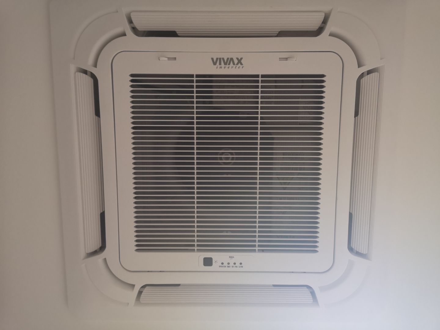

Ahojte máte niekto stropnu klimatizáciu Vivax? Je v poriadku po zapnutí klimatizácie podotýkam vonkajšia teplota 8stupnov ze klimatizácia sa rozbehne na nejakých 10min kúrenia a za chvíľu stíši ventilátor a po chvíli zase začne fúkať teply vzduch. Takto sa to opakuje. Štve ma že nefunguje ako na prízemí Midea tam si nastavím teplotu a ide stále žiadne vypínanie. Riadi si otáčky ventilátora od vykurenej teploty v miestnosti. Môže to byť tým že klimatizácia vivax len vykuri a keď snímač zaznamená že dosiahla teplotu tak to takto vypína a zapína? Alebo málo chladiva? Ďakujem za odpovede
Môže to byť normálny jav - keď aj na najnižší konštrukčný výkon je ho pre potreby vykúrenia miestnosti prebytok. Predimenzovaná klíma. Tá druhá, tá Midea môže byť výkonovo vhodnejšie vybratá pre potreby miestnosti v ktorej je inštalovaná. Akú máš Vivaxu konkrétne? Nevieš si na nej navoliť otáčky manuálne? Ja mám v cca 75m2 obývačkojedálňokuchyni 5kW Vivax R, a keď mi niečo také začne robiť tak nastavím otáčky na 20% a ďalej to neriešim pretože o nej ani neviem. Ale vnútornú bedňu mám umiestnenú tak v rohu v hluchom priestore ďaleko od pohybu osôb. Resp cez prúd vzduchu od nej len človek prejde keď ide k schodisku na poschodie takže ho to ani nestihne nasrať :-)
Tak ocividne nakuri, cykluje a nedokaze dat taky spodny vykon aby len udrzala teplotu tak vypne.. Teplo ide hore takze midea je v tomto vo vyhode :) Este nastavit aby ten Vivax riadil teplotu podla snimacu v ovladacke a ovladac dat na nejake miesto dalej od jednotky Ake vykony maju tie klimy?

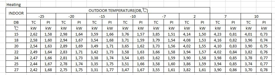

@turbot Vonkajšia jednotka hej, vnútorná neviem. Mne prídu rovnako tiché. Mideu mám v spálni, nejaké 2,5m od hlavy a vnímam ju. Je to spálňa, ten režim užívania miestnosti - chápeš - v noci ticho. Kdežto Vivax je v rohu jedálne cez ktorú fúka do obývačkovej časti - tam sa pohybujem cez deň, hrá hudba atď - tú klimu preto vôbec nevnímam z podstaty užívania priestoru. Ja mám iné údaje o teoretickom čísle COP pri -7° tej Midee. V tabulke ktorú som dostal je pri vonkajšej teplote -7°, vnútornej 20° výkon TC 3,73kW a príkon PI 1,56kW. Čo by malo byť COP 2,4. - ja to ale beriem s rezervou. Cenu kWh elektriny mám mimochodom cca 3,4násobok ceny kWh plynu.

@turbot Takúto tabulku som dostal k tej Midea Oasis plus 2,5.

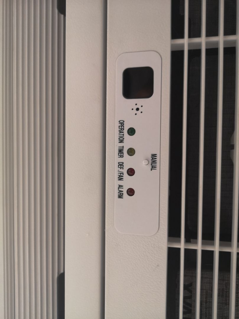

Ahojte, mali ste pravdu klimatizácia je v poriadku. Dnes som nastavil 30 stupňov a išla stále bez cyklovania. Potom som dal 24 a po chvíli sa stisila a preplo ju na cyklovanie. Rozvietila sa červená dióda. Vonku momentálne 6°C
@turbot Takúto tabulku som dostal k tej Midea Oas…
@toky1 Toto vyzera byt tabulka pre nominalne az max vykony. Pri nizsich vykonoch bude pomer prikon/vykon citelne lepsi. Predpokladam niekde 1:3,5.
