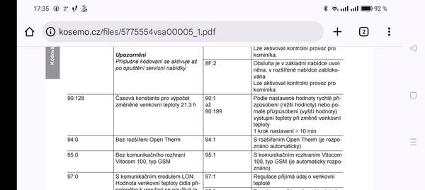

Dobrý deň ja by som poprosil u toho kotla neviete ak ma byť nastavená položka 90:128 to časová os vyhodnocovania vonkajšej a vnútornej teploty aký je priatelená hodnota. Ďakujem.ej teploty aky je priatelna hodnota.Dakujem.

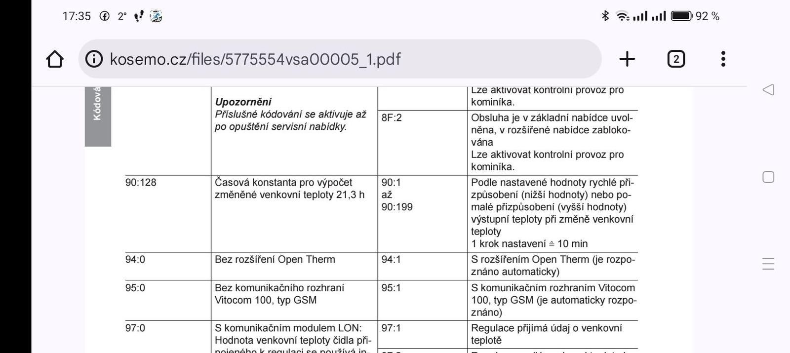

V navode cz som našiel ze čim nižsia hodnota tym rychlejšie prispôsobenie systemu na zmenu vonk. teploty pri ekvitermickej regulacii...
Odpoveď na príspevok od rudy1973:
V navode cz som našiel ze čim nižsia hodnota tym …
@rudy1973 Dakujem za radu ked dobre rozumiem napr. 90:1 tak to bude super.
