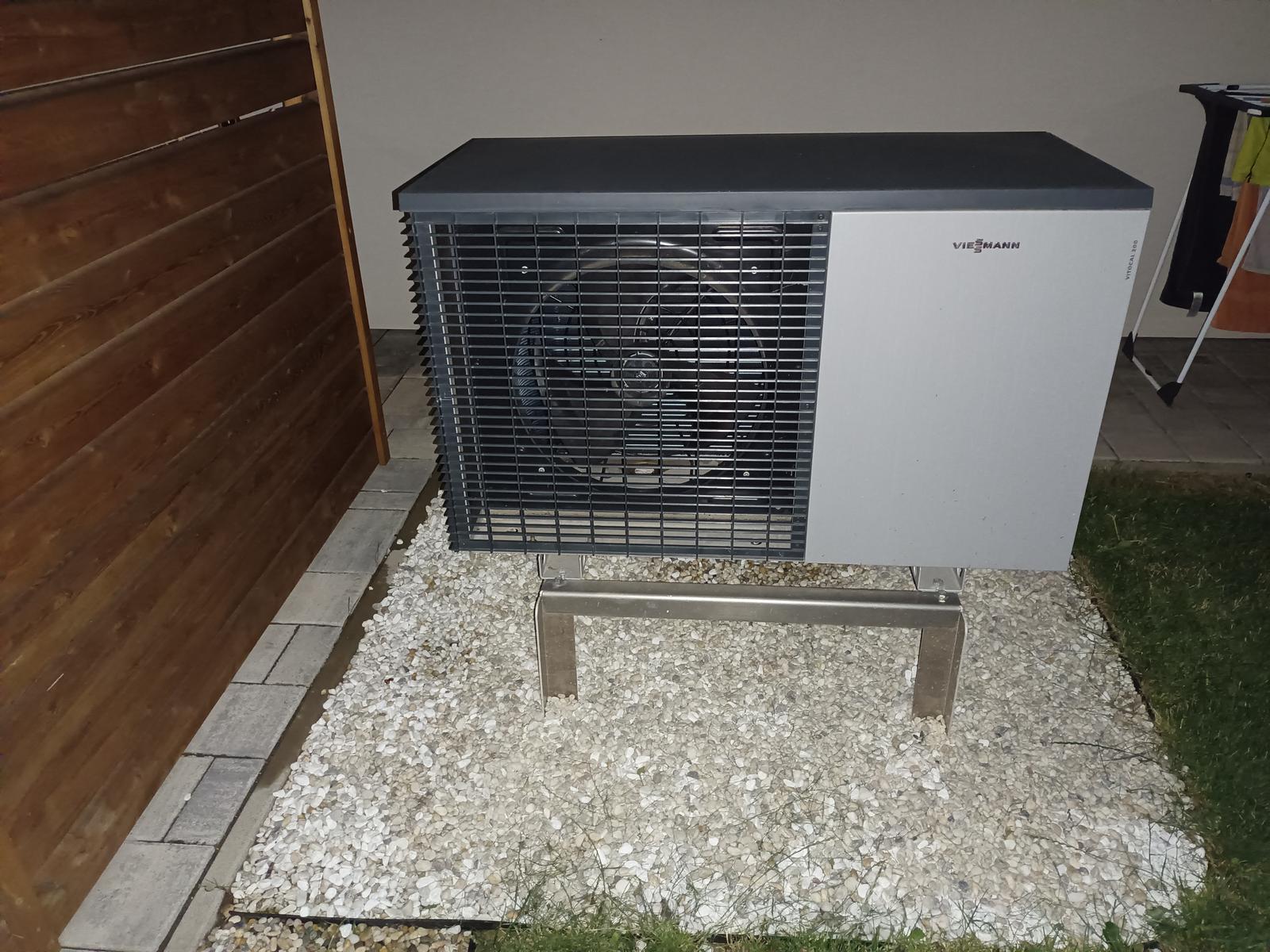

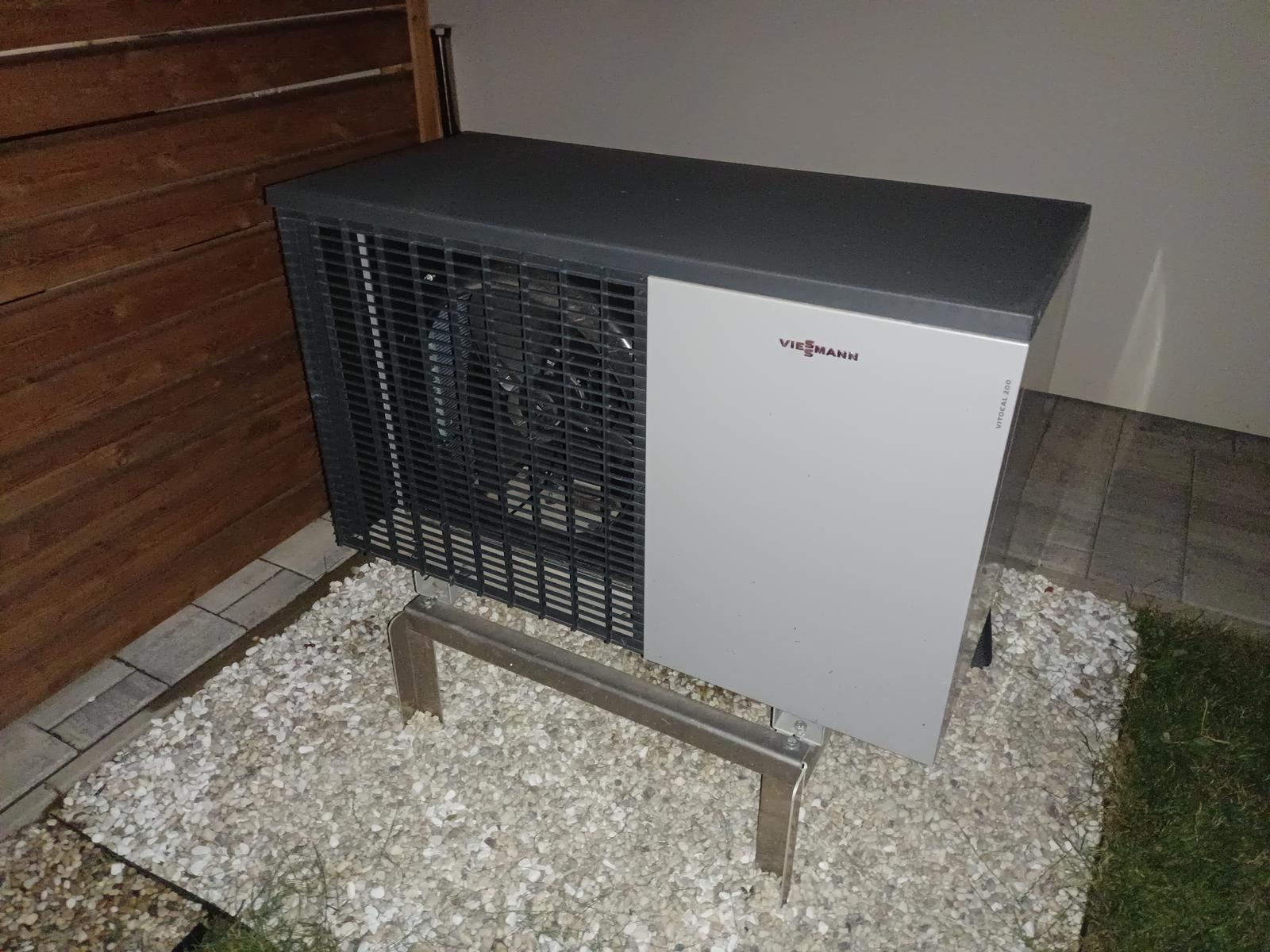

Neviem co si pochopil ale davas tu videa cerpadla 20 rokov stareho.Ja som bol tiez nakloneny dotiahnut plyn do domu ale tlacil cas tak sme dali tepelko.Najprv LG od pochybnej firmy a islo prec.Teraz mame toto a max spokojnost,sice drahe ale zatial ide ako ma
