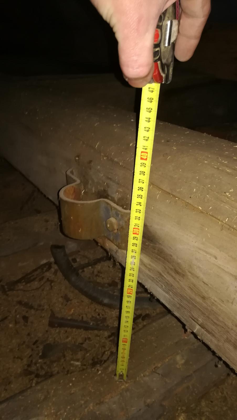

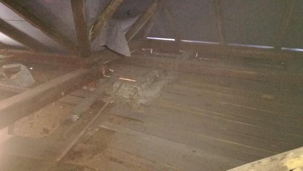

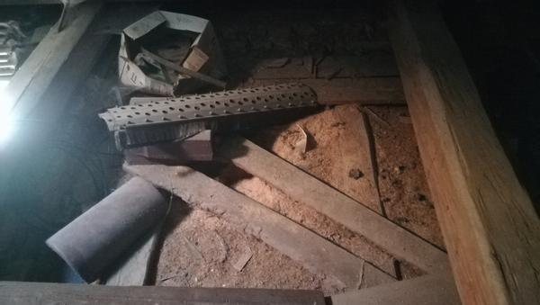

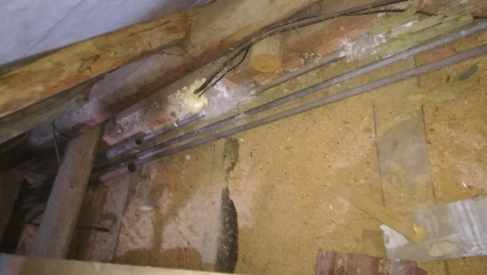

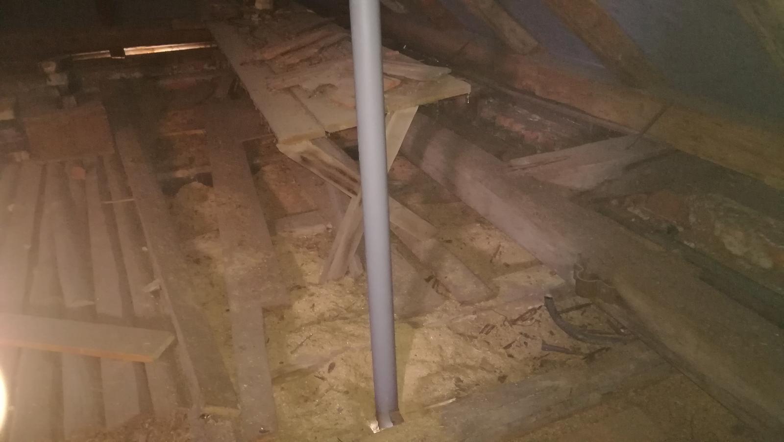

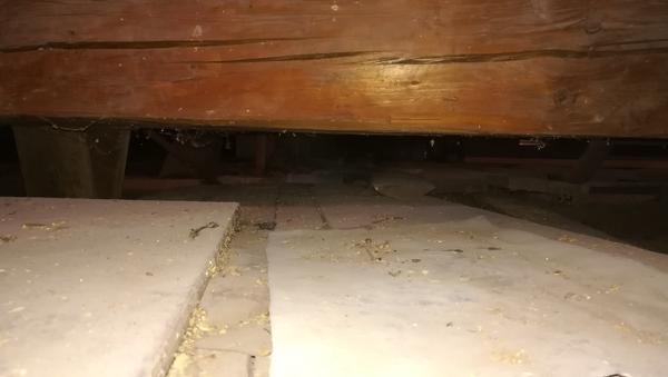

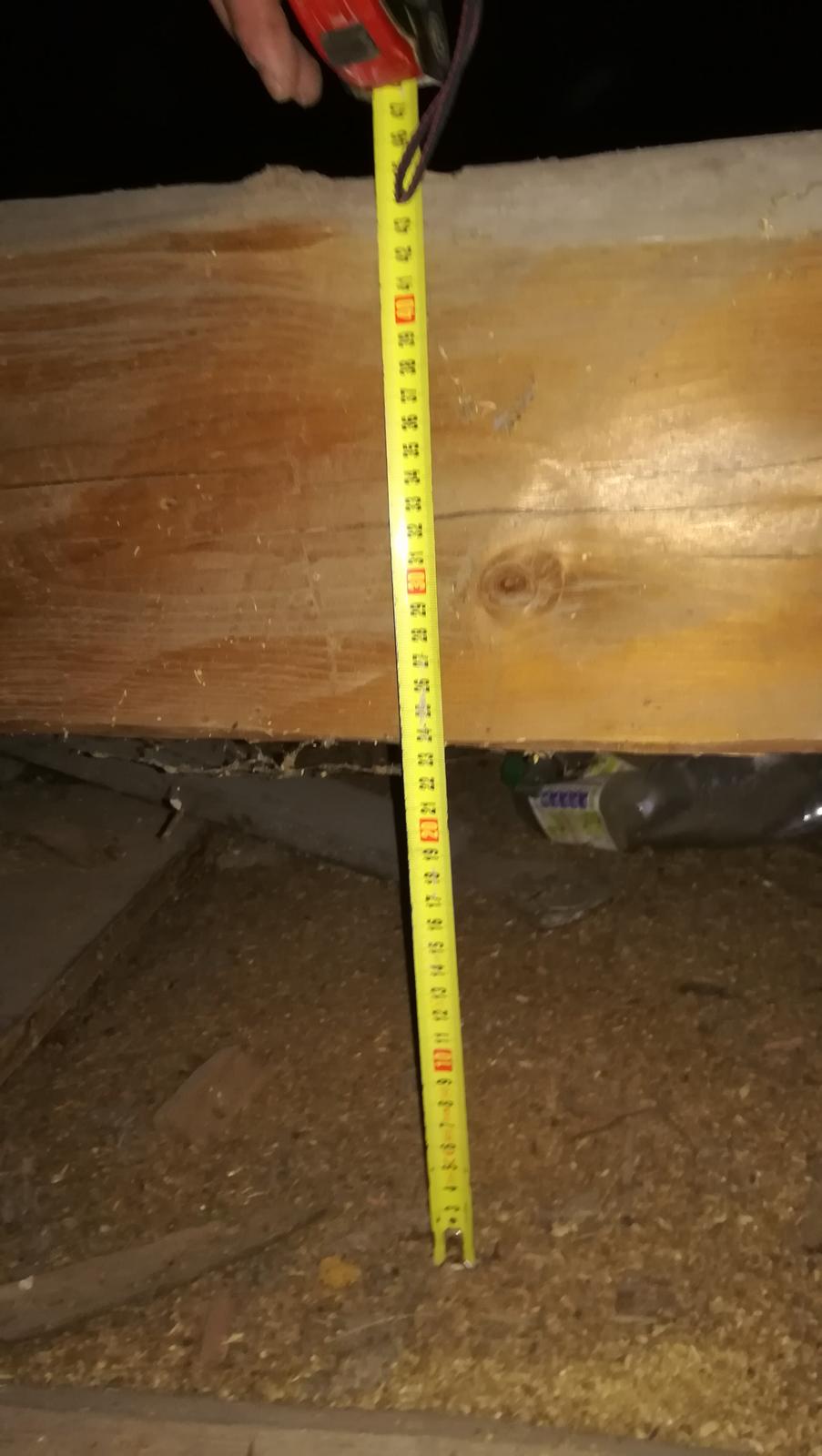

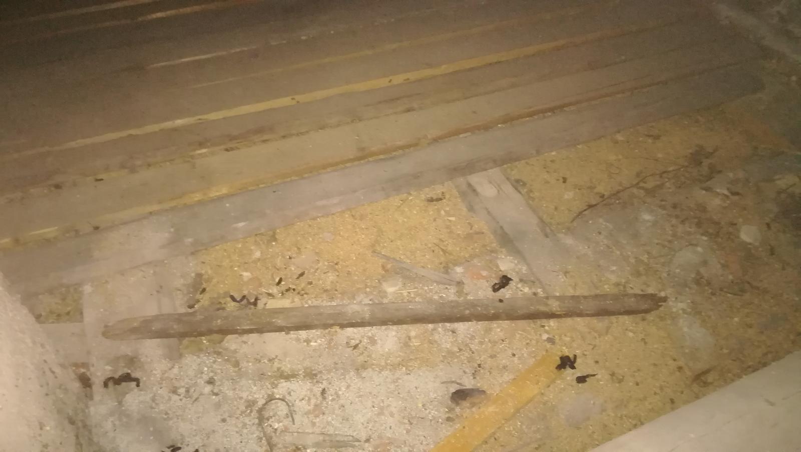

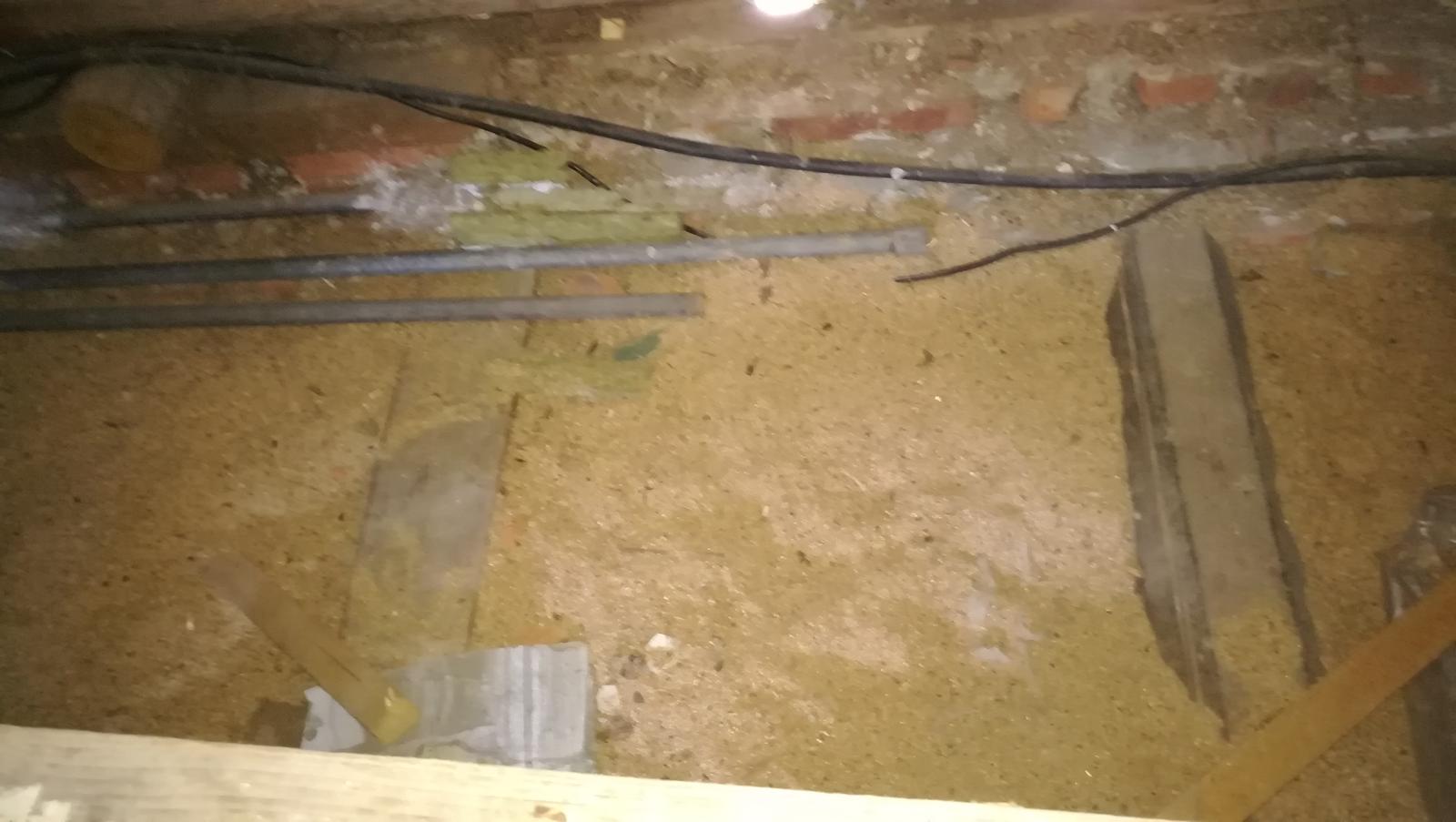

@jakino určite stačí pochopené ;-) . Čím tie balíky prerezavas? Dôvod zníženia je inštalácia svetiel do sdk a v spálňi a obývačke chcem také atipy stropy. Teraz som sa vrátil z domčeka porobil som zas pár aktuálnych foto a prišiel som na to kamo že za 1. pod tie hrady priečne čo križujú strechu 20cm nedám jedine ak ju stlacim a za 2. vyska izolácie 40cm vyjde akurát zároveň z vrchom tých hrad však určité z foto pochopíš čo myslím
@matko291 čo tam máš 4 m výšku? stačí 2,6
@duzu reagujes na zníženie tých stropov? Chcem znížiť cca. 10cm
@matko291 nepamätám si už, čím som vatu rezal, ale pravdepodobne nejakým veľkým nožíkom. Vatu môžeš trocha stlačiť a narvať pod hranol. Keď tam už bude, môžeš popri hranole z oboch strán do nej nejakých 5 cm hlboko po celej šírke zarezať, aby ostala stlačená len tá, ktorá je presne pod hranolom a hneď popri hranole sa nafúkne. Čo sa týka toho znižovania stropu, zníž si ho čo najmenej, aby si si zbytočne neubral z objemu vzduchu v dome. A ešte jednu vec by som spravil na tvojom mieste, na pôvodný strop zospodu by som v rastri 1x1m nalepil štvorčeky z obojstrannej pásky a prilepil by som naň parozábranu. Parozábranu treba medzi sebou potom dobre popreliepať a prilepiť vzduchotesne aj o obvodové steny. Až potom by som uchytával do stropu konzoly na konštrukciu srandokartónu. Týmto krokom podstatne znížiš riziko kondenzácie vzdušnej vlhkosti v strope
@jakino ja pod hranol vtlacim max. jednu vrstvu 20cm vaty a ďalších 20cm musí ísť od hranola po hranol. Teraz má napadlo veď ja neviem uchitit tie pásky na uchytenie sdk konštrukcie do stropu lebo tam je stierka, pod ňou nejake rakosia a dosky či môžem aj do toho uchitit? Na pôvodnej omietke ta obojstranná páska bude držať? A parozabranu akú použiť ? Vôbec neviem čo to je. Ak som dobre pochopil tak v miestnosti 5x5m mi z obojstrannej pásky vznikne 25 stvorcou na ktoré polepim tu parozabranu v pásoch a spoje preložím a ešte prelepim nejakou ďalšou páskou a to isté aj po obvodových stenách?
@matko291 No veď áno, jedna vrstva vaty pod hranol a druhá len vedľa neho. Však skrutku tej kotvy priskrutkuješ cez omietku a rákosie až do dosky. Parozábrana je taký hrubší igelit so spevňujúcou sieťkou, ktorú kúpiš na stavivách v rolkách širokých myslím 1,5m. Vzájomne sa spája preložením a vzduchotesným prelepením originálnou páskou k tomu. A o obvodovú stenu sa priliepa tmelom v tube. Treba zohnať takú obojstrannú pásku, ktorá bude držať na omietke, alebo tam prikrúť vrchnáčiky od piva a prilep ju na ne ;-)
@jakino ešte ma napadlo pod pilinami z vrchu je nejaký papier nevadí to?
@matko291 papier nevadí
@jakino je tá parozabrana nutná? Aby sa nad skd niečo nedialo je to vôbec potrebné? Aky bude mať vlastné účinok? Aby ťa vata nevlhla? Ale kde sa potom stratia tie vlhkosti?
@matko291 Vlhkosť z interiéru, ktorú nadýchate a navaríte, vyvetráte cez okná. Ak ju dostatočne nevyvetráte a bude stúpať cez strop, je riziko, že sa bude zrážať v izolácii a bude stekať na nosné hranoly, ktoré zhnijú a spadne ti strop na hlavu. Parozábrana zníži to riziko prakticky na nulu
@jakino a nebude sa to prejavovať nad sdk? Ako tá vlhkosť odtiaľ zmizne? Kúrením? A čo v lete?
@matko291 neboj sa, nad SDK sa nebude nič diať
