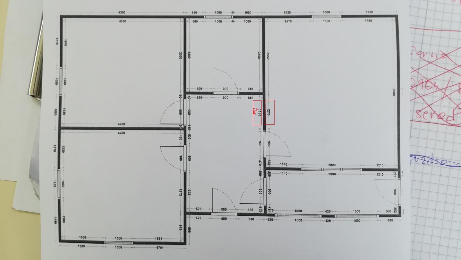

@matko291 vonkajšia jednotka ja vždy. Vnútorná jednotka do každej miestnosti je možná, ale čo jednotka to cca 1200€ aj s montážou, takže pri štyroch to už je do 5000€. Ja by som dal na tú metrovú stenu, čo je na nákrese hneď nad obývačkovými dverami jednu jednotku vľavo a druhú vpravo, takže by medzi tými jednotkami bola len priečka. Ľavá by fúkala presne do spálňových dverí a pravá do obývačky. Môžeš si dopredu otestovať, či to bude fungovať tak, že kúpiš v hypermarkete dva 2kW teplovzdušné ohrievače po 20€ a umiestniš ich tam, kde majú byť klímy. Nastavíš požadovanú teplotu na ich termostatoch a kúriš. Ak to bude ok, namontuješ klímy, ak nie, doplníš niekam ďalší ohrievač

@jakino myslíš takto? a riešenie čo napísal kavar nie je dobré? Mne sa pozdáva v tom že to je v každej miestnosti.
@matko291 áno, myslím to takto. Keď je jednotka v každej miestnosti, počuť ju fučať pri posteli, robí trochu prievan pri spaní a je to o kus drahšie. Ja mám jednu vnútornú jednotku na celý dom a všade mám teplo

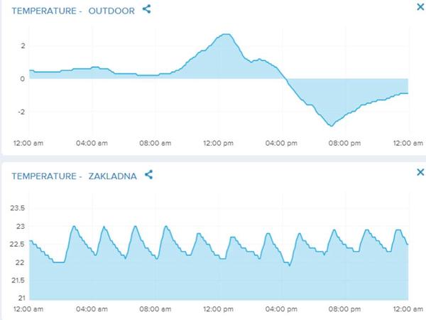

Tu mas priebeh teplot pocas jedneho dna, ked bolo vonku priemerne 0°C. Senzor je v strede domu, klima cca. 5m od neho pod oknom (mam parapetnu). Fukanie nastavene na quiet (cize na minimum), teplota na klime na 22°C. 11x za den zapla, priblizne pol hodinu fukala, ked stupla teplota v dome na 23°C, tak prestala. Potom cca. 1,5 hodiny vypnuta a tak stale dookola. @pali1711
