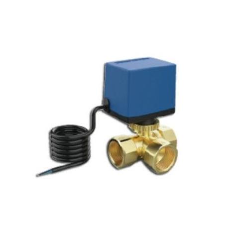

@fural TČ MIDEA M thermal 8 KW Monoblok a chcem sa spýtať aký trojcestny ventil či môže byt kábel dvoj žilovy alebo musí byt trojžilovy. Či môže byt tento https://www.mertens.sk/trojcestny-gul... Alebo https://www.bola.sk/trojcestny-zonovy... alebo:
@yokomo Keď si pozrieš elektrické schémy zapojenia oboch ventilov tak oba ventili budu fungovať na dvojžilovom kábli, ale tretí je tam z bezpečnostného dôvodu - zemnenie Oba ventily su prepínacie s vratnou pružonou, Keď servo má dvojžilové tak stačía dva vodiče, keď výrobca dal tri vodiče , treba to dodržať, oba by mali fungovať

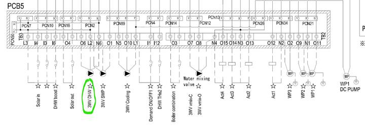

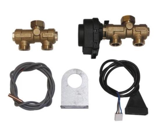

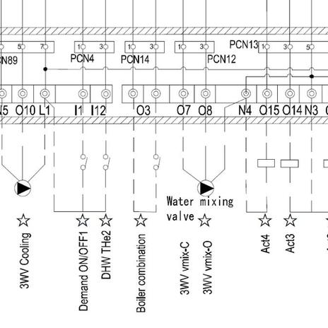

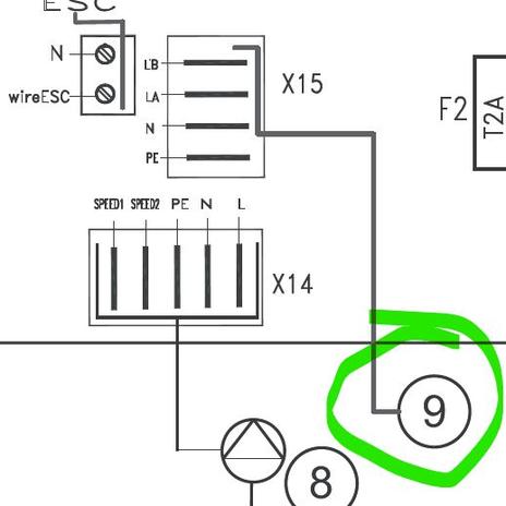

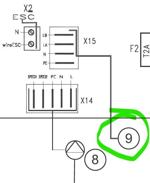

@mgx môžem použiť existujúci 3-cestný ventil Fugas 0010027587 z ele.kotla Protherm Ray na TČ Hisense monoblok ? V manuály HISENSE som našiel označenie ich vlastného 3-cestného ventilu HESE-3W25A. V prílohe dávam aj schémy zapojenia Protherm + Hisense.
@purplesticks zapojenie vyzera byt rovnake (LA, LB, N) jedno ventil otvara a druhe zatvara. Ak sedi voltaz mohlo by to fungovat ale na 100% ti to nepovie nikto, rozne ventily maju rozdielne vlastnosti, ktore z papierov nevidim (cas presunu) atd. Ja pouzivam viac menej len ESBE, SIemens a Honeywell. Pri HISENSE skus pouzit to co mas, ale rataj s tym ze budes musiet kupit orig.3CV.

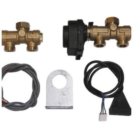

@purplesticks Tiez menim z protherm ele. kotla na Hisense monoblok a chcem sa spytat ze ci si ten 3-cestny ventil prepouzil a ci funguje, dakujem.

@andree17 Fugas nefungoval. Kúpil som tento : Honeywell VC4613MP6000/US

@andree17 nie nebude fungovať z prothermu.Protherm má LA a LB riadenie.Treba použiť 3-CV s vratnou pružinou rozdelovací,kde sa zapojí na tč L(fáza) a N.(nulák).
