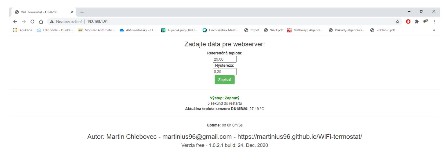

@petersd Na tvojom mieste by som si to naprogramoval (ale na odlaďovanie má málokto čas), popr. by som využil hotové riešenie, napr. tu: https://martinius96.github.io/WiFi-te... ESP8266 mikrokontrolery stáli $1, teraz to bude zrejme vyššie kvôli Covid. folklóru. Hotové Wi-Fi termostaty predával jeden Čech za pár EUR, musel by som googlovať..
