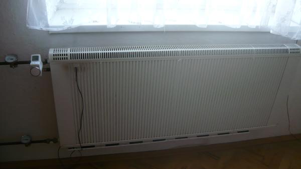

v prvom rade sa chcem poďakovať užívateľovi @fural za objasnenie znalostí vo vykurovaní. zakúpil som si tiež na vyskúšanie termík 8 ventilátorov za skoro 98€ aj s dopravou. áno zmeral som wattmetrom spotrebu ktorá sa pohybuje od 4-7W v závislosti od otáčok ventilátorov ,teda sa dajú regulovať otáčky ventilátorov od 50-100%.v pohotovostnom stave som nameral 0W.používam otáčky ventilátora na 100%. ventilátory sú made in Čina ,aj výrobok sa tak javí,že je z Činy . kúrenie s ventilátorom je naozaj rýchlejšie,ale to je tým že radiátor odovzdáva viac tepelnej energie do priestoru,takže vlastne sa zvýšila účinnosť radiátora.Tým môžem povedať,že stačí potom znížiť teplotu vody na kúrení.Takže stačí napríklad kúriť pri teplotnom spade 40/30 a tým vlastne kond. kotol dosiahne maximálnu účinnosť(pri spade 40/30 je udávaná účinnosť 108,7%) a vlastne aj úsporu plynu. A mierim práve k nízkoteplotnému radiátorovému vykurovaniu pri spade 40/30/20°C. áno vykurovanie termíkom je vhodné nielen pre tepelné čerpadlá a kondenzačné kotle,ale pre všetky vykurovania ,kde je použitý radiátor. Mám zapojený medený radiátor s hliníkovými plechmi(lamelami) a pre mňa by bolo vhodné použiť až 15 ventilátorov,ale také vyhotovenie zatiaľ nie je možné kúpiť ,tak som kúpil max.8 ventilátorov pre izbu 3x4x2,5m ,čo je 30m3 .na plné otáčky to mierne hučí ,ako zapojený starý PC.Prach sa vyfúkal a po 1 dni je to ustálené,stačí použiť vysávač a mokrú handru. Ale tu sa jedná o úsporu tepelnej energie pri radiátoroch,pri podlahovke to je jasné.

@marko337 Ahoj. To máš bimetalový kruhový teplomer ? , alebo ako ho tam máš uchytený ? Bližsie foto by si mohol dať ?
áno to je príložný teplomer značky concept ,mám 15mm Cu trubku ,tak som ju musel vypodložil drievkom,pretože to je malý priemer pre teplomer .je to univerzálny teplomer na zvislé aj vodorovné potrubie.
