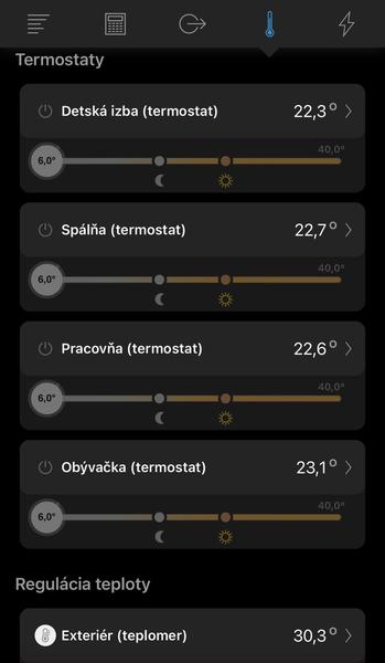

Aktuálne bez aktívneho chladenia nejako takto. V noci akúrat znižuje teplotu v dome centrálna rekuperácia cez bypass a dom je komplet tienený vonkajšími žalúziami. Nad 24°C to už pre mňa osobne začína byť nekomfortné - ale to sme tu ešte zatiaľ nemali (toto je ale prvé leto, čo bývame, tak uvidíme).

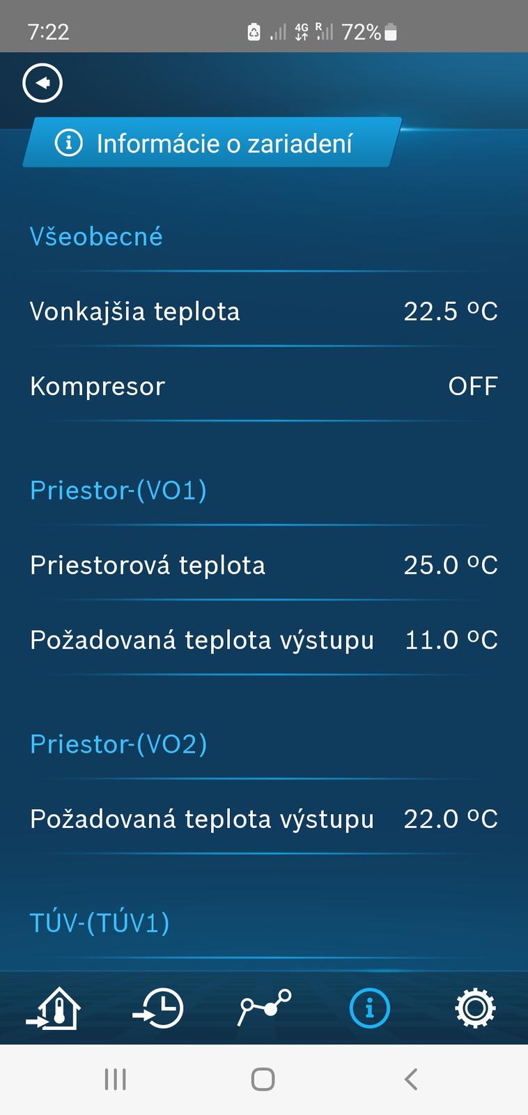

mame bungalov na vychode..v nedelu ked sme boli vsetci doma a varilo sa, teplota sla ku 24,5-25 stupnov co uz nie je pre nas ok, hlavne pre najmensieho..dobre je ze noci su este stale take ze sa na 15 stupnov ochladi, tak sa rano da vyvetrat na 20-21.. mame aj rekuperaciu ale ta spravi tak pol stupna max v noci...ale tento tyzden som zapol TC na chladenie do podlahy..na par hodin do dna sa zapne a udrzi sa teplota na 23 stupnoch..veelke okna orientovane na juh a juhozapad tienene su vonkajsimi zaluziami..
Chladenie pomocou TČ a podlahovky funguje celkom dobre - v závislosti od dispozície objektu a polôh či tvarov a veľkostí okien. Keď cez okno svieti na podlahu tak tá sa vie celkom slušne nahriať - vtedy keď zapnete to chladenie podlahovkou tak to je cítiť. Záporné sálanie. Trošku treba dať pozor na to aby sa dala odstaviť vtedy podlahovka v kúpeľni pretože tam by to chladenie mohlo byť nepríjemné. Za mňa celkom fajn pridaná hodnota TČ za pár šupov. Treba ale rátať s tým, že zázraky sa od toho čakať nedajú. Klasické stropné chladenie či klimatizácia je výkonovo inde.
